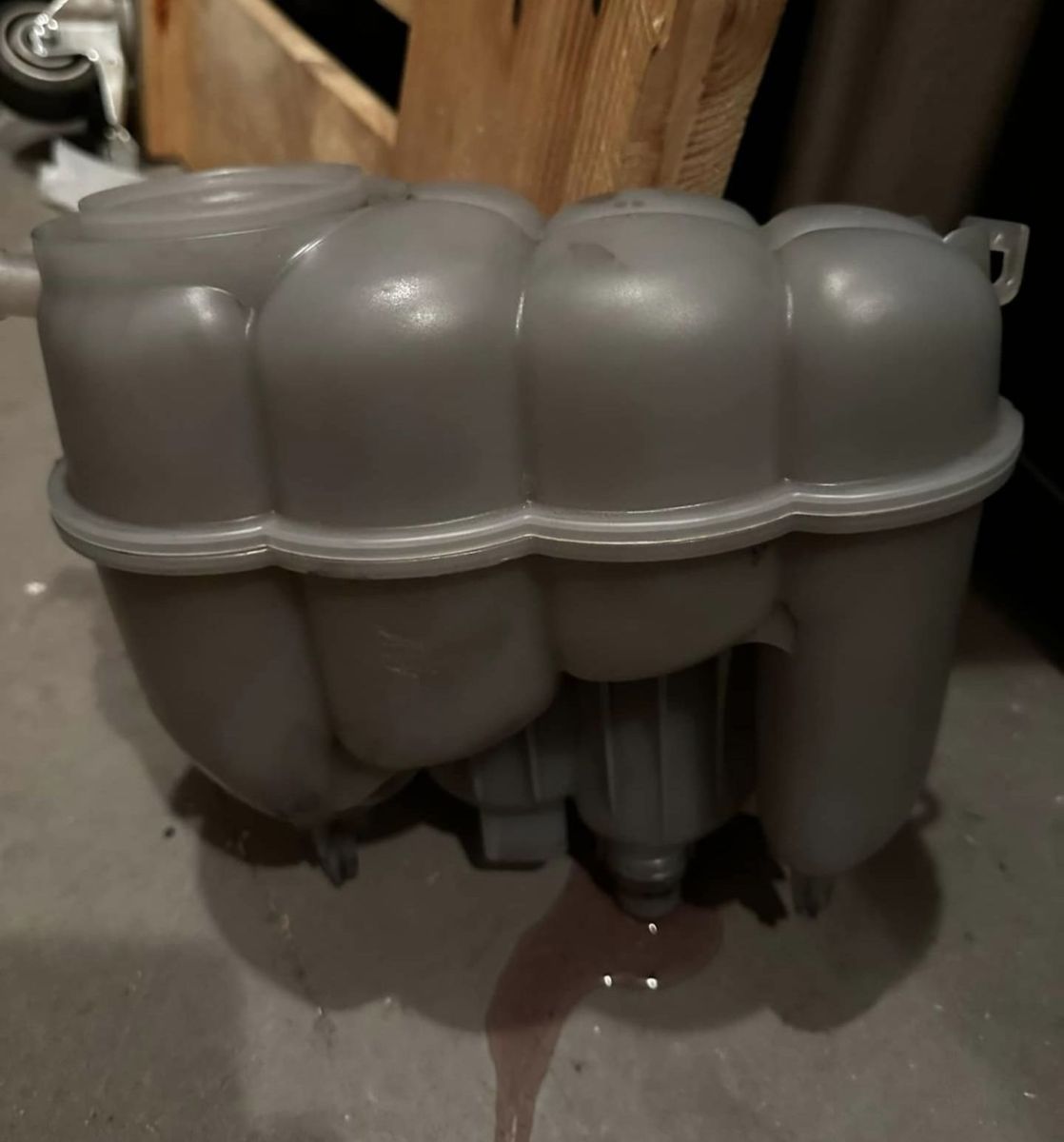

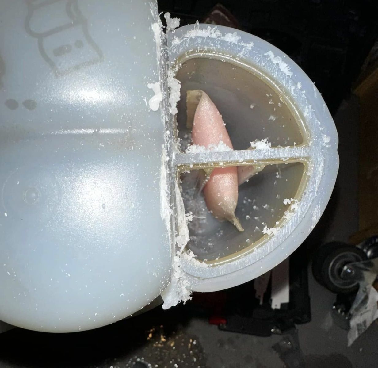

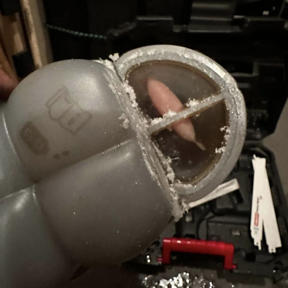

Muskel1 Opublikowano Piątek o 12:04 Opublikowano Piątek o 12:04 Dokładnie. W B9 schowano woreczek z tyłu zbiorniczka. Niech kolega @siemian przyłoży latarkę do zbiornika i podświetli go, w ten sposób sprawdzając, czy ma u siebie woreczek. Poniżej zdjęcia zapożyczone od kolegi z forum.
Koalakm Opublikowano Piątek o 13:05 Opublikowano Piątek o 13:05 Godzinę temu, MaTeo85 napisał(a): Sylikat był stosowany przy płynie G13, obecnie od jakiegoś juz czasu stosuje się G12evo gdzie nie ma potrzeby uzupełniać sylikatów z zewnętrznego źródła (wkładu) czy ktos moze okreslic w jakich rocznikach byl ten silikat a w jakich juz go nie ma???
Koalakm Opublikowano Piątek o 13:07 Opublikowano Piątek o 13:07 Teraz, Muskel1 napisał(a): Najpewniejsza metoda to latarka lol tzn ze kazdego z nas moze taki scenariusz teraz czekac (w sensie pekniecia tego woreczka)?
Muskel1 Opublikowano Piątek o 13:23 Opublikowano Piątek o 13:23 Teoretycznie każdy posiadający woreczek z silikatem jest potencjalnym kandydatem.
