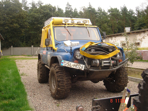

Bieniek Opublikowano 6 Lipca 2009 Opublikowano 6 Lipca 2009 Przedstawiam Wam prawie ukonczony projekt samochodu przeprawowego,ktorego pilotuje. Samochodem bazowym jest Chevy blazer Skrocona rama i silnik 5.7 V8 to wszytsko co wziete jest z tego smaochodu. Sprzynia biegow automatyczna ze zmienionymi cisnieniami co powoduje,ze wrazliwy na wode automat staje sie wodoodporny. Mosty od szwedzkiej polciezarowki volvo laplander na zwolnicach.Super wytrzymale i olbrzymi przeswit oraz 100% blokady.Zamontowane hamulce tarczowe zamiast bebnowych z 2 zaciskami na kolo. Kola 37 cali :kox: Wyciagarka przod to mechaniczna zapozyczona z niemieckiego BRDM.TYl to elektryczna husky na slimaku. Wnetrze samochodu to standard: kubly,szelki i troche nawigacyjnej elektryki i najpotzrebniejsze wskazniki. Jeszcze mala kosmetyka,dopieszczenie i mozna startowac :evil:

Bieniek Opublikowano 3 Sierpnia 2009 Autor Opublikowano 3 Sierpnia 2009 Super furacz ... może pokaż jakies foty z jazd w terenie Tylko,ze fotek brak. Auto praktycznie skonczone juz,ale kierownik hospitalizowany przez jakis czas.Z poczatkiem wrzesnia powinien byc testowany mam nadzieje.

Bieniek Opublikowano 8 Sierpnia 2011 Autor Opublikowano 8 Sierpnia 2011 Kierowca wyzdrowial i auto w koncu wjechalo na warsztat po tak dlugim postoju. Do zrobienia: -poprawic hamulce -poprawic zawieszenie -poprawic uklad chlodzenia -odnowa calej karoserii i zabezpieczenie przed rdza -przebudowa wyciagarki i montaz tylnej Cos tam pewnie jeszcze wyjdzie.Mam nadzieje,ze pod koniec miesiaca pokaze zdjecia z terenu.
