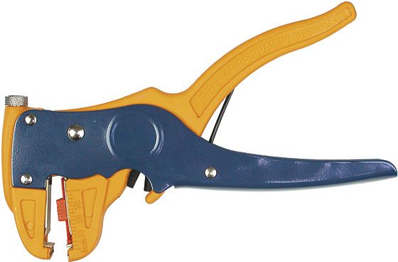

Jak to ogólnie w życiu bywa, miałem przygotowanych narzędzi jakich sobie tylko można życzyć, ale miałem też pożyczyć krokodylka do ściągania izolacji. Oczywiście tego nie zrobiłem i nawet głupie odizolowywanie kabelków nożykiem to już zajmowało mega dużo czasu.
Raz użyłem tego czegoś. NIE POLECAM, lepiej już nożykiem delikatnie objechać naokoło.
To jest bardzo fajne i małe narzędzie. Dobre do większych średnic, z kabelkami do 0,34mm już sobie rady nie da. Miałem sobie kupić bo to jakieś 5-10zł, ale tutaj by się przydało głównie w przewodach świateł bo zamiast 1 i 1,5mm użyłem jakich miałem czyli coś pomiędzy 1,7-2mm.
Na pro robocie używaliśmy takich. Wkładasz przewód, ciach i gotowy. Do tego miałem zaciskarkę do konektorów rurkowych i we dwóch potrafiliście w 2-3 dni całą fabrykę okablować.
Też takiego czegoś używam, za***iste :decayed:
No to doskonale wiesz, że sekundę trwa odizolownie przewodu tym narzędziem ...
... a wieki każdym innym sposobem. :D
