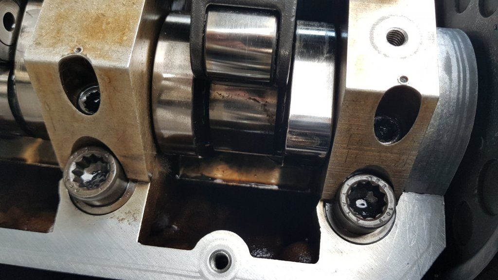

Witam, odkopuję temat ponieważ mam dylemat. Wczoraj wymieniałem pokrywę zaworów bo moja odma za bardzo pluła olejem, i po zdjęciu bardzo zaskoczył mnie widok krzywki wałka rozrządu na pierwszym cylindrze.
Co dziwne wytarta jest tylko od spodu nie na samym szczycie co widać na zdjęciach. Piszę tutaj bo nie wiem co robić, auto jeździ idealnie, nic się nie dzieje.
Czy to już pora zacząć poszukiwania wałka i szklanek?
Dziękuję z góry wszystkim za podpowiedzi, dodam że mój silnik posiada DPF z którym również nie mam jak dotąd problemów.
To są ślady miejscowego zacierania się , wygląda na problem ze smarowaniem wałka , broki w wałku dźwigienek są na swoich miejscach ?
Powycierałeś wszystko szmatką ? Bo oleju to na tym zdjęciu za dużo nie widać :naughty:

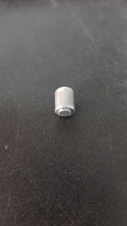

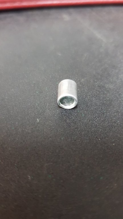

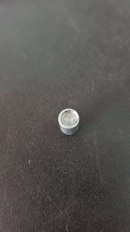

Co do broków to nie jestem do końca pewny ale znalazłem coś takiego w jednej ze szpilek głowicy, to znaczy w otworze na torksa sobie leżało.
Nie wiem czy to jet akurat BROK.
Olej powycierałem szmatką żeby było lepiej widać ?

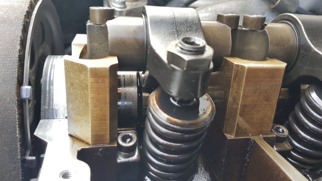

Wypadły broki, i ciśnienie oleju zamiast lecieć na krzywki, szło bokiem... :P Tak się zaczynają historię z powycieranymi wałkami... zaślep te broki jak najszybciej. Chłopaki albo gwintują i wkręcają śrubki, albo zaspawają, albo ucinają wiertło 6 i trzonek na klej do metalu...
Kolejny raz powtórzę, że warto prewencyjnie raz na jakiś czas zajrzeć pod pokrywę :P:P:P
Do tego stosować środki typu militec, ceratec, archoil 9100... czyli modyfikatory tarcia, zawsze zmniejszają takie zjawiska tworząc warstwę ochronną na elementach trących...
Może mi ktoś pokazać na zdjęciach gdzie się znajdują te broki i co trzeba zaspawać?
Czy po takim zabiegu pojeżdżę jeszcze na tym wałku i szklankach czy to już nadaje się do wymiany?
Czyli rozumiem że mogę wbić ten brok spowrotem na miejsce i zaspawać migomatem?
No dobra pokrywa zdjęta po raz kolejny i co się okazało, wszystkie 4 broki są na swoich miejscach.
Teraz to już całkiem zgłupiałem, chyba że jest ich więcej to mnie oświećcie.
Proszę o wszelkie sugestie.
