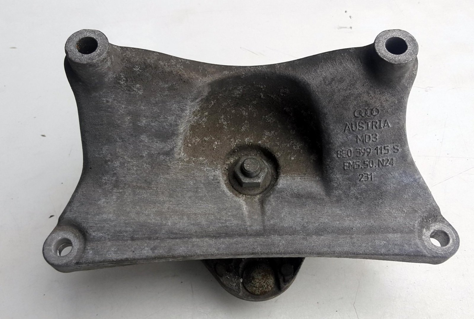

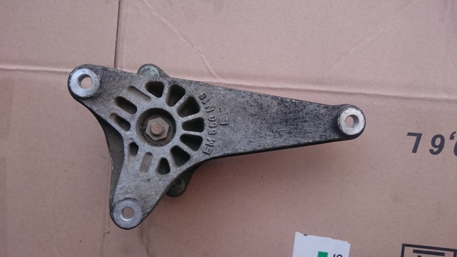

Witam Panowie mam pytanie.
Jestem po swapie w 1.9 AVF NA GRATY OD 2,5 TDI.
Przerabial ktoś temat mocowania podpory pod skrzynię?
Mam skrzynię od 2,5 tdi razem z podporą i poduszka po założeniu strasznie szarpie silnikiem przy ruszaniu ponieważ poduszka jest przesunieta w prawo a nie tak jak w osce na środku. Teraz pytanie jaka łapę założyć by pasowała do tej skrzyni od 2,5 tdi i do podpory od oski by poduszka wyszła na środku.
A nie pasuje poduszka i mocowanie poduszki od oski? O ile dobrze kojarzę u siebie to dalo sie to poskładać. Masz zdjecia i nr elementów?
Ta pierwszą mam teraz założona do podpory z 2.5 Ale jest przesunieta poduszka w prawo  i wydaje mi się że przez to szarpie  A ta druga wgl nie ma jak przykrecic żeby pasowała do skrzyni
I wydaje mi się że do 1.9 powinna być ta pierwsza podpora bo na tej drugiej od 2.5 tak jak by robiło się inne rozłożenie ciężaru. Dodam że przed swapem nie było żadnego pociagania drążka tylko teraz zaczęło się tak dziać.
a jaki kod skrzyni masz ?
Fzk
Czyli typ 0A3 więc musisz poszukać podpory i łapy od skrzyni GYH bo to jest ten sam typ skrzyń tylko podpora poprzeczna jest pod wydech na prawą stronę a ty masz pod lewa stronę
podpora od 1.9 nie podejdzie bo bedzie wadzić o skrzynię taka jej konstrukcja
