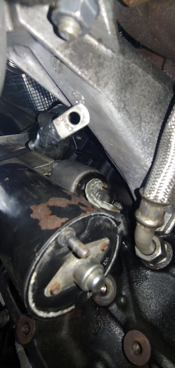

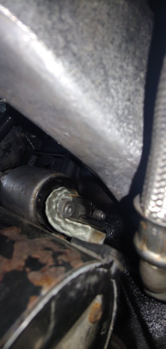

Witam, swapuje brd do avb, mam problem z rozrusznikiem który za nic nie chce wejść, blokuje mnie łapa turba.
Z tego co doczytałem muszę mieć krótszy rozrusznik lub (właśnie tu nie mam 100%) łapę w kształcie banana.
Wolałbym kupić łapę bo rozrusznik mam pewny. Czy ktoś może potwierdzić ze po zmianie łapy rozrusznik wejdzie?
Tak musisz zmienić podporę turbo na tą wygiętą
Krótszy rozrusznik wkładasz że względu na sprężarkę klimy po stronie pasażera
Ja mam z dwóch rozruszników zrobiony jeden tak aby zmieścił się przed sprężarką. Od Seata exeo i od BRD ten od Seata jest ciut krótszy a ten od BRD ma inaczej wyjście na cewkę
Sorki ze względu ze robiłem to dawno troche sie walnąłem z tym co napisałem bo rozrusznik zrobiłem z dwóch o nr 03G911023 i 068911024H
od 03G911023 wziąłem czarną cześć z wirnikiem a od 068911024H górę bo nie opierała się od blok silnika i umożliwiła mi podłączenie przewodów bez konieczności ich przedłużania jedynie wtyczkę od cewki musiałem zmienić.
Edytowane przez MemberA4

Tak z ta podpora turba ogarnąłem. I właśnie mam ten problem, nie mieszczą mi się przewody. Narazie jeżdżę na zmostkowanych.Musze zobaczyc jakie ja mam nr rozrusznika.
Luknij fotke

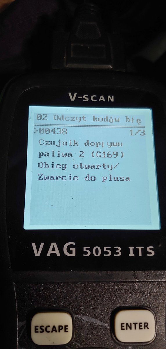

I następne się wykocilo, zatankowałem większe pół baku przejechałem 100km, odpaliła się rezerwa i błąd 00438.
Edytowane przez kubix9417
