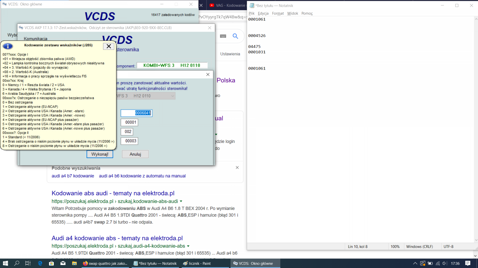

Akurat temat na czasie z kodowaniem ABS, mam problem, piszecie o tym żeby pierw zalogować, przepisać kod ze starego sterownika, a ja mam taki problem ze okno "LOGIN" mam w ogóle nie aktywne, natomiast w kodowaniu, obecne cyfry nie pasują w ogóle do legendy i nie mogę zmienić jakiejkolwiek cyfry, wyskakuje błąd że jest z poza zakresu.
PS. Problem mam identyczny przy kodowaniu Licznika...
Już zgłupiałem o co chodzi, może coś z samym VCDS-em?
