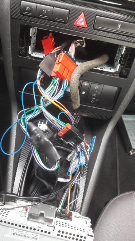

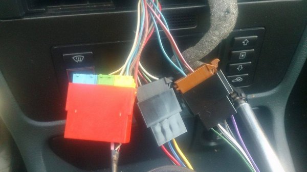

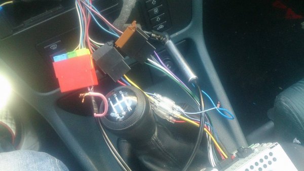

Mukade93 Opublikowano 15 Lutego 2017 Opublikowano 15 Lutego 2017 Witam, mam rowniez problem z tylnymi glosnikami, kupilem se radio pionner mvh-390bt, wczesniej zestaw do demontazu radia z separatorem antenowym i adapter mini iso w celu podlaczenia tylnych glosnikow, noi niestety tylne dalej cisza, mam wiec pytanie czy luzny kabel z separatora anteny powinien byc polaczony z wolnym kablem niebieskim od radia jak na zdjeciu, czy do czerwonej kostki adaptera mini so mam podlaczyc zolta kostke? czy inna, i co z wolnym kablem w adapterze mini iso czyli w moim przypadku rozowym, bo niewiem czy mam go gdzies podlaczyc, glosniki napewno sprawne bo na chorusie dzialaly ale zmieniam radio bo nie dziala procesor regulacji dzwieku 11-2_vista32_win7_32_dd_ccc_ocl.exe
jarek_ns Opublikowano 16 Lutego 2017 Opublikowano 16 Lutego 2017 Niebieski z separatora ma być podłączony do niebieskiego przy radiu. I do tego samego musisz podłączyć czerwony z kostki adaptera tylnych głośników. Bez niego nie ruszy wzmacniacz bo nie ma sygnału wzbudzenia.
Mukade93 Opublikowano 16 Lutego 2017 Opublikowano 16 Lutego 2017 Dzieki, wlasnie to wczoraj mi kolega zwrocil uwage, wczesniej tak podlaczylem i cisza i myslalem ze nie graja ale graly ale bardzo cicho, kwestia potem regulacji ...

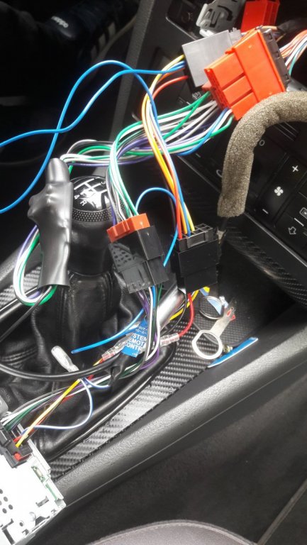

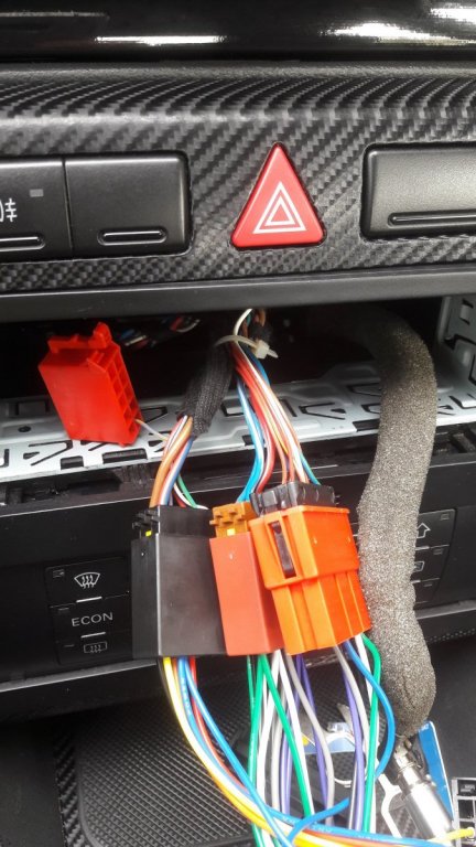

Frans Opublikowano 28 Kwietnia 2017 Opublikowano 28 Kwietnia 2017 Cześć, zabrałem się za wymianę mojego radyjka na niefabryczne i są kłopoty. Ten wątek przekopałem solidnie kilka razy strona po stronie, a mimo to nie mogę wybrnąć (z góry wybaczcie, że jestem z lekka zielony w te klocki i niektórych rzeczy po prostu nie kumam) A4 z roku 99, fabryczne radio to Concert 1 (kaseciak), systemu Bose o ile mi wiadomo nie mam, wkładam radio Pioneer MVH-190UB. Wyczytałem już, że potrzebuję adaptera, o możliwych sposobach, o separatorze itd. Mam jednak problem, bo mimo połączenia tył nie gra. Zastanawiam się, czy na pewno sprzedano mi odpowiedni adapter. Kostki wychodzące z auta do radia są 4, a kostki do wpięcia od strony radia są 3. Jedna czerwona zostaje pusta (idzie do niej tylko jeden kabelek. Poza tym mam wrażenie, że po spięciu kostek kable nie są odpowiednio połączone. Poniżej fotki, byłbym bardzo wdzięczny gdyby ktoś pomógł mi się uporać z tym problemem. Pierwsza fotka to jak to wygląda przy ori Concert (i dobrze widać tę czerwoną wtyczkę z pojedynczym kabelkiem, z którą nie mam co zrobić w nowym radiu) a dalej jak to wygląda po podłączeniu przez adapter. Jeśli trzeba coś więcej to wrzucę. Pzdr
Kowi87 Opublikowano 29 Kwietnia 2017 Autor Opublikowano 29 Kwietnia 2017 Pierwsze skrzypce gra podłaczenie niebieskiego luźnego kabla z kostki do wiazki którą dostałes z radiem, w kabel o oznaczeniu remote control. A póki co widzeu ciebie ten kabel nie jest wpięty. On odpowida za sygnał wzbudzjacy wzmacniacz, czyli w tym przypadku tylne głosniki
Frans Opublikowano 29 Kwietnia 2017 Opublikowano 29 Kwietnia 2017 Godzinę temu, Kowi87 napisał: Pierwsze skrzypce gra podłaczenie niebieskiego luźnego kabla z kostki do wiazki którą dostałes z radiem, w kabel o oznaczeniu remote control. A póki co widzeu ciebie ten kabel nie jest wpięty. On odpowida za sygnał wzbudzjacy wzmacniacz, czyli w tym przypadku tylne głosniki Dzięki za odpowiedź ;-) Chodzi Ci o kabel luźny z adaptera który był opisywany wcześniej? W moim adapterze nie ma tego kabla. Tzn jest ale nie luźny, jest wpięty od razu w czarną kostkę tak że w jeden pin są wpięty dwa niebieskie kable. Chyba, że chodzi o to że ma być połączona ta złączka na niebieskim kablu owinięta gumową izolacją z kostki dołączonej do radia Pioneer? Z pierwszego postu wyczytałem że od strony radia niebieski kabel od strony radia ma zostać luzem, dlatego zostawilem niepołączony, ale może źle zrozumiałem po prostu

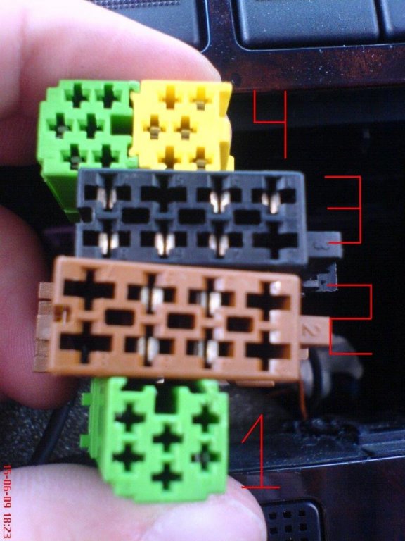

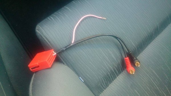

Petento Opublikowano 7 Maja 2017 Opublikowano 7 Maja 2017 Witam wszystkich! W moim nowym nabytku mam niefabryczne radio i nie działają głośniki tylne. Adapter był już zamontowany, ale poprzedni właściciel go odpiął i zostawił w schowku, bo miał przez chwilę radio fabryczne, a ja tego teraz nie potrafię podłączyć. Systemu BOSE nie mam na 99% (2 głośniki przód, 2 małe syczki z przodu i 2 z tyłu w drzwiach, brak napisów BOSE). Z instalacji wychodzą mi tradycyjnie takie wtyczki, z tym, że 1 i 4 są ze sobą połączone, więc mam 3 wtyczki (nie licząc anteny), które mogą podłączyć do radia, ale wtedy tylne głośniki nie działają. Adapter wygląda następująco. Podłączam wg instrukcji znalezionej na forum, czyli wtyczkę żółto-zieloną do tej czerwonej, a wtyczki brązową i czarną do tych 2 czarnych wtyczek połączonych ze sobą taśmą (na zdjęciu po prawo). I tu się zaczyna problem, bo nie wiem, co dalej podłączyć, gdyż jedyna wtyczka, która pasuje do radia to ta brązowa na dole zaznaczona kółkiem. Próbowałem różnych opcji, myślałem, że problem jest z tym niebieskim kabelkiem z czerwonej kostki - był on połączony z kabelkiem biało-niebieskim z białą naklejką (AMP REM), ale jest to PIN czwarty od lewej a nie trzeci jak w instrukcji, toteż przeciąłem trzeci kabelek - niebieski, połączyłem, ale nadal nic, przez to, że kostki źle podłączam? Z góry dziękuję
