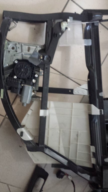

Witam , kupiłem ramki z szybami i elektryką na tył A4B5 Avant lift 1999r. do tego wiązki , jak sprawdzić na sucho przed montażem czy działają podnośniki nie chciał bym wstawić i jezdzić z uchylonymi szybami bo podnośniki np. uszkodzone a szybę mam opuszczoną do połowy i muszę domknąć przed montażem bo nie wiem czy zdążę ogarnąć od razu instalację. Pozdrawiam

podłacz silnik pod wiazke przednich drzwi np.
Nie ma innego sposobu ? nie chcę rozbierać drzwi przednich bo mam mało czasu i w każdej chwili mogę mieć wyjazd
to jest okolo 4 srubek. jak sie bedziesz spieszył, to nie musisz tego skręcać.
OK , do dzieła :-) dzięki i pozdrawiam

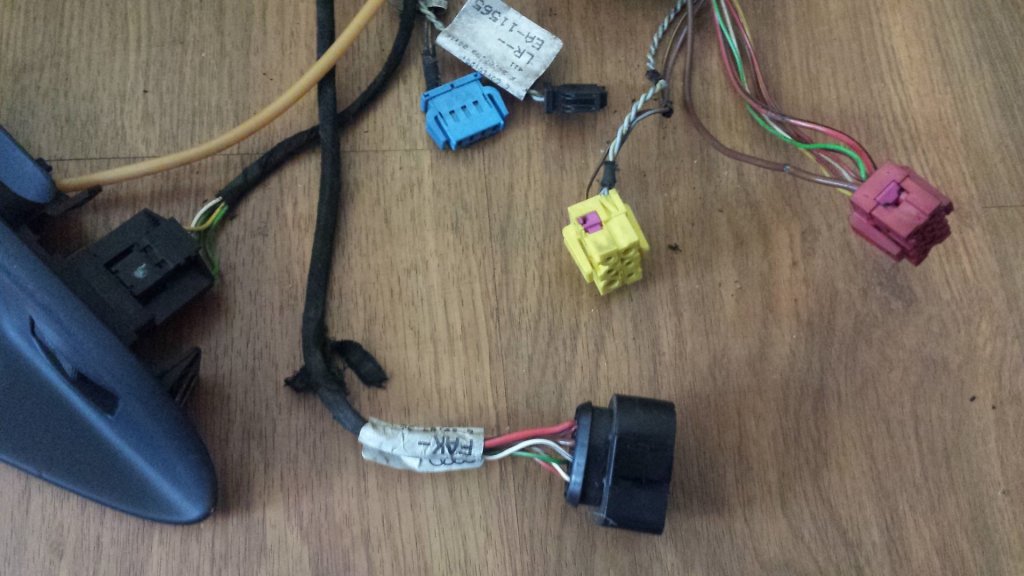

Dzięki za pomoc mophk tzn podpowiedż zdjąłem w drugim audi tylną tapicerke i podłączyłem wszystko działa , podnośniki i wiązki założyłem tylko potrzebuję wiązki z przednich wyłączników do słupków - tylnych drzwi może coś , gdzieś widziałeś ? Pozdrawiam i dzięki
nie rozumiem co dokładnie potrzebujesz? jak masz komplet to masz wszystko co trzeba. mam znajomego, jak się z nim dogadasz co do ceny to moge podjechać wyciąc ci co tam potrzebujesz bo ma kupe b5 na graty ale nie ma czasu na takie pierdoły.

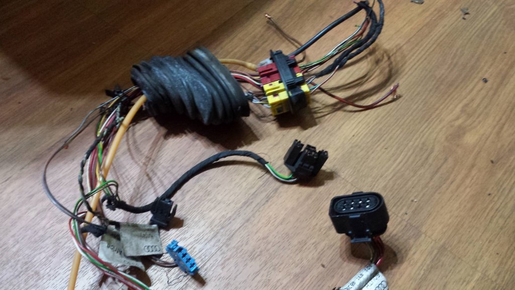

Dokładnie to co na zdjęciu , wiązka do drzwi tylnych lewych i prawych z przełączników do gumy w drzwiach a to co idzie dalej od słupka jest obcięte a chyba dalej to muszę podłaczyć do przednich drzwi do przełączników ?
pociętym wiazkom mowimy nie. kup jedna w całości i tyle serio. polozysz to wtedy w 30min a nie tydzien

Przerabiam szyby tył na elektryczne. Dostałem Ori wiązkę z tylnymi ramkami. Jestem na etapie rozłożenia instalacji i pospinania wszystkiego (bez montażu) żeby sprawdzić czy działa.
I teraz efekt: przednie szyby działają, tylne nie. Zostały mi dwa kable czerwono czarne spięte w jeden punkt. Wyglądają na zasilanie tylnych drzwi ale nie wiem gdzie mam to podłączyć...
Pomoże ktoś?
Dodam że te kable są pod nogami kierowcy i idą z całej wiązki szyb. Dwa podobne czerwono zielone (od przednich drzwi) podłączyłem w miejsce starej instalacji i przód śmiga.
