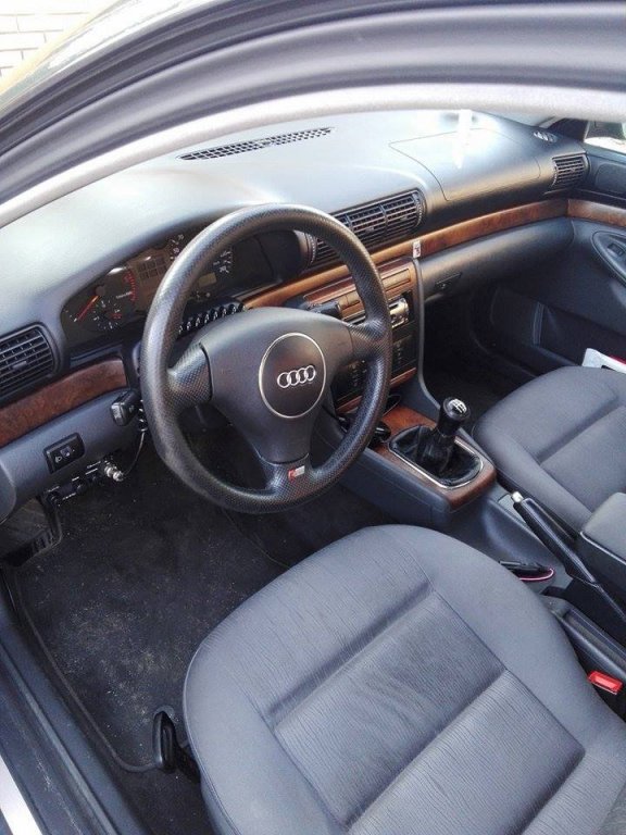

Miałeś racje, sprawa ogarnięta, półtorej godzinki się bawiłem :)
Efekt :
Efekt :

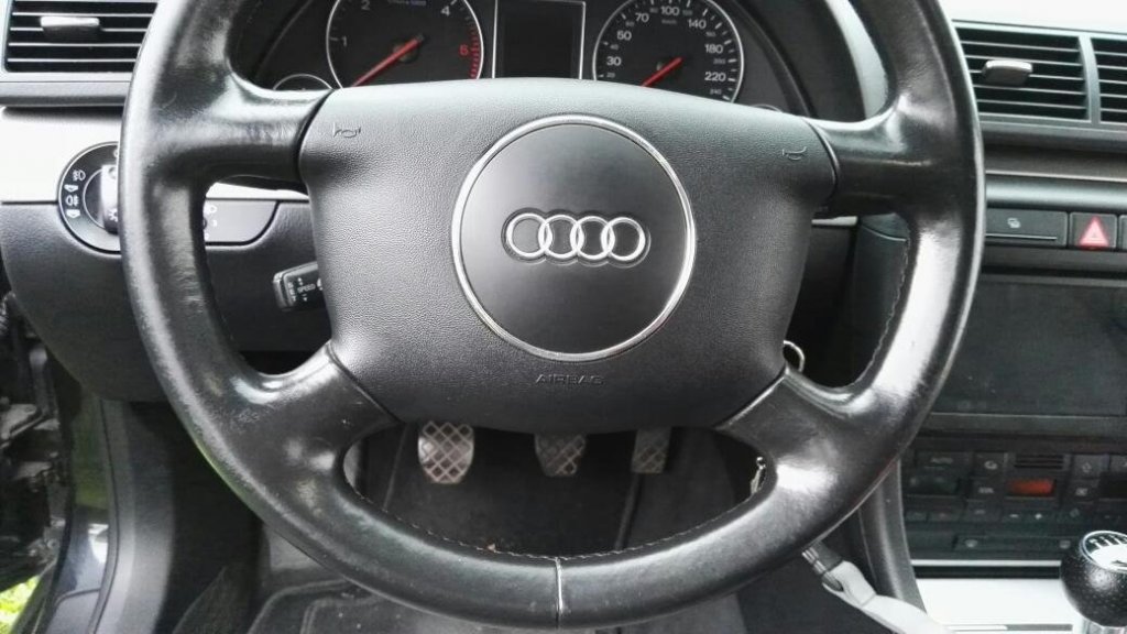

No ja tez musiałem chwile sobie dac , bo nie miałem wiązki odrazu przystosowanej tylko trzeba było przelutowac i wszystko gra. Ale musze jeszcze w jakis dzien zobaczyc bo cos nie tak bo klakson nie lapie mi na kiery lewo prawo tylko na samym dole. Widze licznik ten sam , jaki rok ?? Daj fotki kiery całej i auta. A tu moja
Ja mam lekkie przetarcie ale jakos sie nie rzuca w oczy. Tak akurat zalapane na foto. Takto san bardzo ładny. Ile dałeś za kiere?
kierę powiedzmy, że za flaszkę mam - serio :D , foty całej mojej masz na moim profilu (mam wątek)
