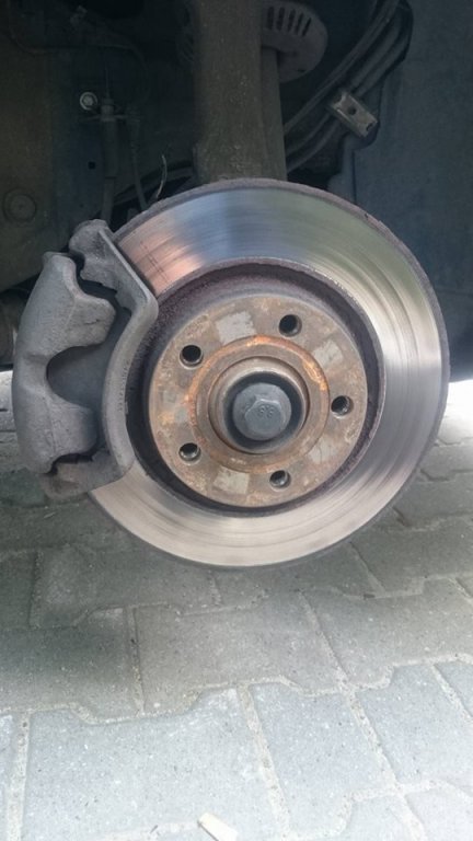

to jaki rozmiar i numer tarcz?
Pełna czy wentylowana?
20562997_1501756776529687_1467272329_n.thumb.jpg.ce40c0eefe99b1b9239dba870f6fda1f.jpg
Weź miarkę i zmierz jak masz koło zrzucone
Wentylowana 1.8 125 APT fwd.
Edytowane przez wafel135
280/22/46.5mm
DDF1708
Edytowane przez Dev
Panowie jak to jest? Muszę wymienić tarcze i klocki przód A4 B5 96 AFN - rękę bym sobie dał obciąć że będą 288. Ściągam koło, zacisk ATE 57mm a tarcza 280 went.
Podejdzie 288 do tych zacisków i jarzm? Klocki są te same czy inne?
Zagadka rozwiązana - weszła tarcza 288 :)
