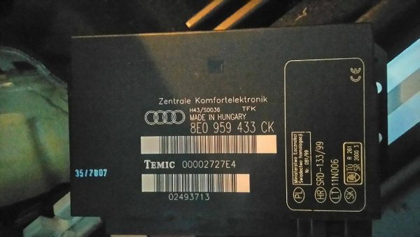

zaworiusz Opublikowano 18 Stycznia 2017 Opublikowano 18 Stycznia 2017 witam :-) Chcialem zapytac was o moj moduł 8E0959433CK posiadam tempomat, centralny zamek, czujnik deszczu, czujnik zmierzchu, fotochrom, podswietlanie kratek nawiewu. Chcial bym zapytac czy moge zstawic sobie podwietlenie lampek w dzwiach ?? gdzie mam podpiac sie najlepiej ?? i jeszcze jedno pytanie :)\ potrzebuje dowiedziec sie ktory kabel i gdzie go znajde najlepiej do inpulsa na automat rozrusznika z góry dzieki za odp
Góral65 Opublikowano 19 Stycznia 2017 Opublikowano 19 Stycznia 2017 MK nie ma nic wspólnego z lampkami w drzwiach , trochę nie wyraźnie piszesz, jeśli masz na myśli lampki czerwoną i białą i masz wszystkie szyby elektryczne to z przodu zasilanie bierzesz ze sterownika drzwi pin 13 masa pin 21 kostka 32-pinowa z tyłu lampka biała zasilanie pin 2 kostka 16-pinowa brązowa lampka czerwona pin 2, masa wspólna pin nr 6 w tej samej wtyczce
