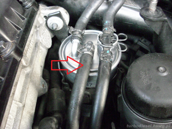

vendorr Opublikowano 27 Stycznia 2017 Opublikowano 27 Stycznia 2017 Witam, Parę dni temu robiłem serwis w moim aucie i wymieniałem między innymi właśnie filtr paliwa na filtr marki FILTRON. Oczywiście przed uruchomieniem silnika uruchomiłem kilka razy zapłon w celu podpompowania paliwa, uruchomiłem silnik ale po kilka sekundach zgasł - paliwo z przewodów się skończyło. Bez stresu podpompowywałem paliwo dalej przynajmniej 10 razy, ale skutek uruchomienia silnika zerowy. Zmartwiony zdjąłem zawór regulacyjny (ten czarny plastik wchodzący w filtr i łączący dwa przewody) i dało się czuć wydmóch powietrza, przy zdjętym zaworze poprosiłem moją dziewczynę o kilkukrotne uruchomienie zapłonu, po 3 razie zauważyłem, że filtr napełnił się paliwem, założyłem zawór i uruchomiłem silnik. Wcześniej napełniałem filtr bez zdejmowania tego zaworka, ostatnio u kolegi wymieniałem filtr i również bez zdejmowania zaworka udało się napełnić filtr. Czy powinienem u siebie wymienić ten zaworek, czy może istota problemu leży gdzie indziej, a może to jednak normalne zachowanie? Warunki wymiany: silnik rozgrzany do zegarowych 90 stopni, wymiana w ogrzewanym garażu. Dziękuje z góry za odpowiedzi. PZDR VEN
kamil-vag Opublikowano 28 Stycznia 2017 Opublikowano 28 Stycznia 2017 Najlepiej, przed wymianą zalać nowy filtr ropą i wtedy unikamy problemu zapowietrzenia itp - ja robię to tak, że wkładam nowy filtr, zakładam tylko wąż na króciec wejściowy filtra (zaworek z wężem powrotnym też) i uaktywniam w VAGu test pompy (tej w baku) na 30s - idzie dużo szybciej niż kręcenie ręcznie zapłonem... czekam tylko, aż z króćca wyjściowego zacznie lecieć paliwo i szybko naciągam wężyk... Test pompy robimy na kanale 035 w trybie Basic Settings. Popuszczam tylko ten wężyk zaznaczony czerwoną strzałką (oczywiście już po zamontowaniu nowego filtra do napełnienia)
vendorr Opublikowano 28 Stycznia 2017 Opublikowano 28 Stycznia 2017 (edytowane) O dzięki wielkie, nie pomyśałem, że tak można A jak można sprawdzić czy ten zaworek spełnia swoją funkcję? Czy powinno się go wymieniać okresowo/przebiegowo jak olej? PZDR VEN Edytowane 28 Stycznia 2017 przez vendorr
