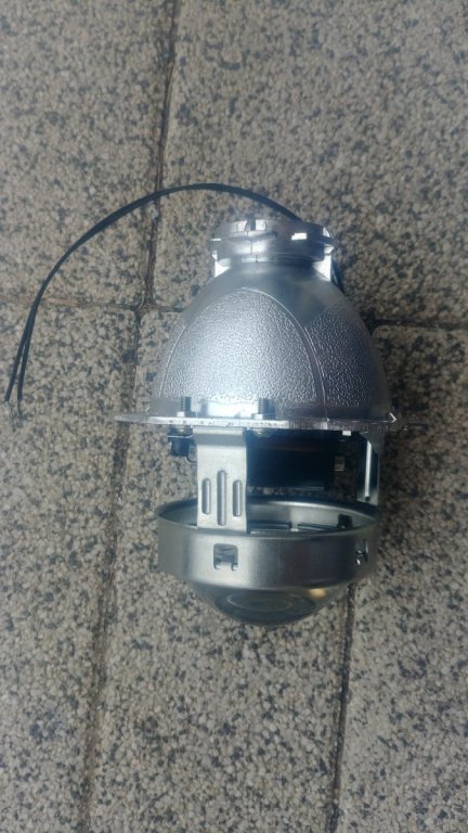

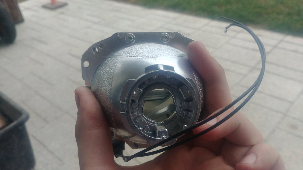

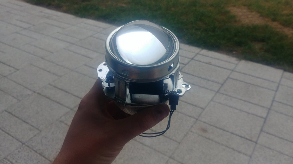

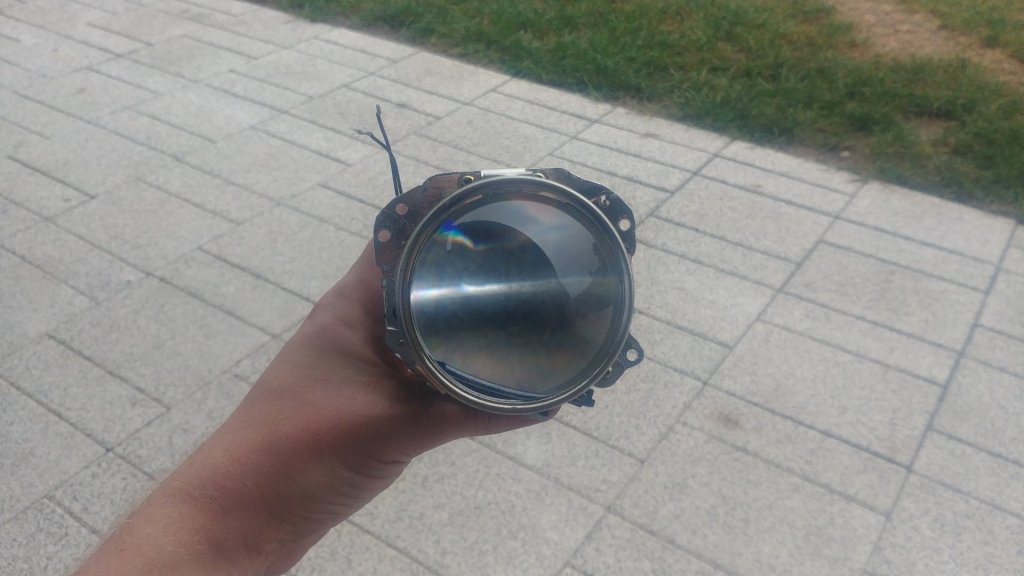

jaras99 Opublikowano 14 Września 2018 Opublikowano 14 Września 2018 Wie ktoś co to za projektor? Kupilem bixy z takimi projektorami. Na podstawie zdjęć z w necie doszedłem że to najprawdopodobniej Morimoto EvoX-R 2.0. Sprzedawca zapewnial mnie ze są to projektory z b8 ale nie wydaje mi się. Kontynuując z przeslony wychodzą dwa czarne kabelki i luzem leżą w lampie. W lampie mam również niepodpieta kostkę z przewodami zielony i żółty. Podejrzewam ze czarne kabelki od przeslony trzeba spiąć z tymi z kostki, tylko który do którego, czy to bez znaczenia?
pawelosinski83 Opublikowano 19 Września 2018 Opublikowano 19 Września 2018 (edytowane) masz rację, Evo X, ale czy morimoto czy oryginał to juz ciężko powiedzieć... montowałem je u ojca w allroadzie, za***iste są ? nie pamiętam jak z kabelkami... czy nie ma tam jakiejś diody przy cewce, ale chyba nie... i wedy obojętne jak podłączasz Edytowane 19 Września 2018 przez pawelosinski83
jaras99 Opublikowano 20 Września 2018 Opublikowano 20 Września 2018 Już zamontowane. Rzeczywiście z kabelkami od przesłony bez różnicy jak sie podłączy. A świecą zaje....fajnie. Mistrzostwo świata te bixy. Jak dlugie wrzucę to po horyzont widzę?
Gwerty Opublikowano 20 Września 2018 Opublikowano 20 Września 2018 (edytowane) Nigdy tego projektora nie było w b8 . Sam projektor to młodszy brat hella 2 . Święci nieźle ale szału nie ma. Edytowane 20 Września 2018 przez Gwerty
