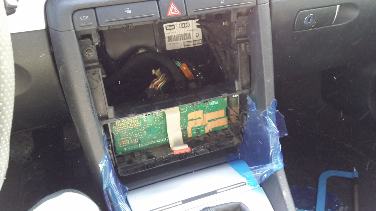

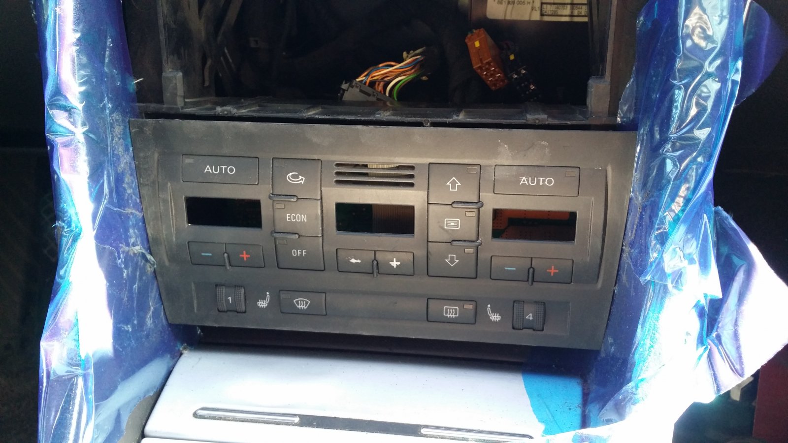

pila24 Opublikowano 7 Kwietnia 2018 Opublikowano 7 Kwietnia 2018 Ja dziś też docinałem klimatronik pod 2 din,trochę dałem ciała i zbyt krótko obciąłem ramkę pod panel. Ale ogólnie nie jest źle,ciąłem scyzorykiem a na końcu papier ścierny.
