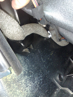

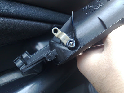

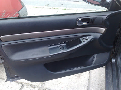

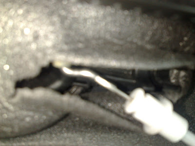

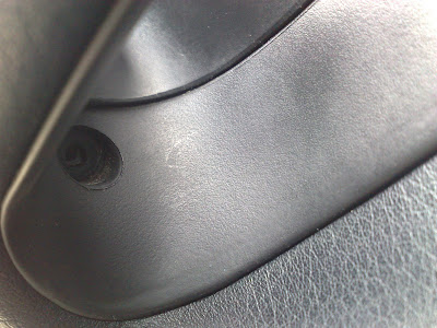

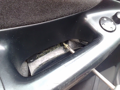

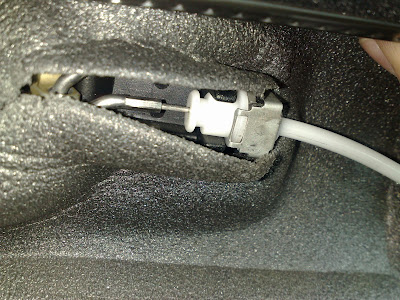

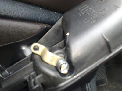

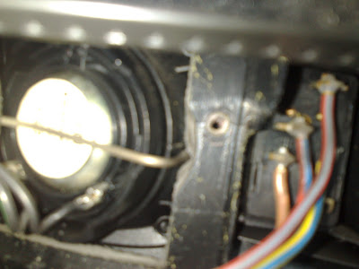

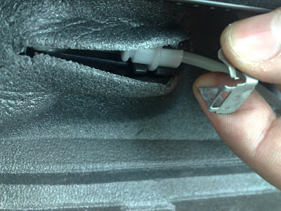

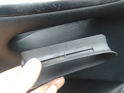

dreamweb Opublikowano 26 Sierpnia 2010 Opublikowano 26 Sierpnia 2010 Witajcie, problem wielu starszych modeli oooo to pęknięta sprężynka wewnętrznej klamki od strony kierowcy. Przed Wami komiks z relacją co i jak rozebrać żeby nie popsuć.1. bierzemy jedną sprężynkę2. idziemy do samochodu 3. wykręcamy śrubkę z uchwytu4. wyciągamy takie coś...5. wykręcamy dwie śrubki i podnosimy tapicerkę do góry i tak trzymamy opartą np. na kolanie6. musimy odpiąć cięgno klamki7. zdejmujemy zapinkę (płaskim śrubokrętem podważamy brzeg)8. wypinamy linkę (uczymy się robić ostre zdjęcia)9. odciągamy wygłuszenie (taka pianka szara) i pod spodem wykręcamy czerwoną śrubkę obok głośniczka10. żeby wyciągnąć zespół klamki trzeba poluzować te przewody (wystarczy je odpiąć od body)11. wyciągamy trochę całą klamkę i zakładamy sprężynkę. nawet jak macie ułamany trzpień to będzie działać 12. ale warto sprawdzić czy na pewno się nie zsunie i jest ok...13. ucinamy za długi wąs sprężynki cęgami i składamy. THE ENDpowodzeniap.s. Sprężynki można dorobić w warsztacie, jeśli macie z tym problem to piszcie do mnie:)
