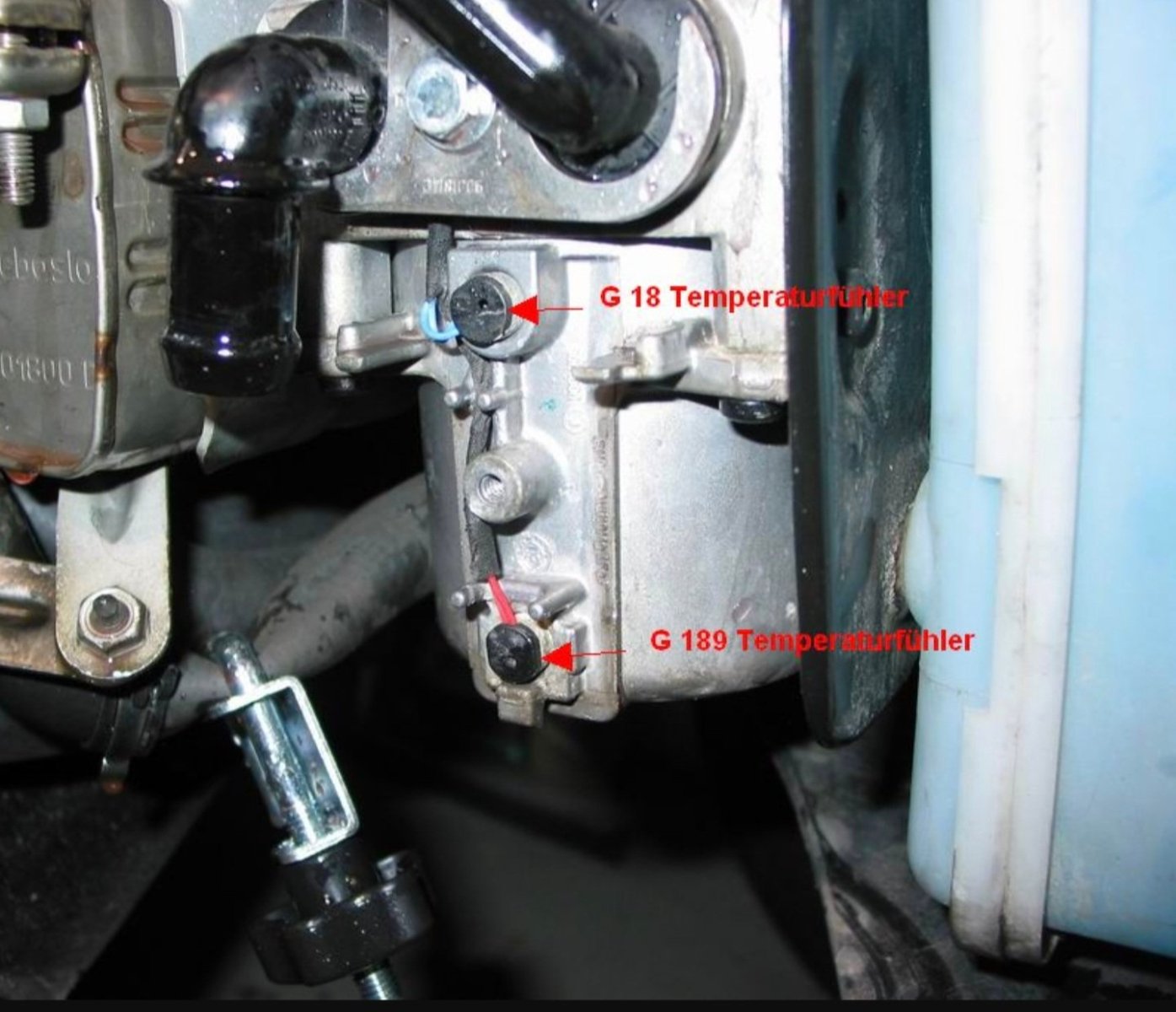

Pany, taki błąd mi wyskoczył i webasto nie startuje.
01411 - Czujnik temperatury (G18)
            29-00 - zwarcie z masy
Ktoś coś wie na temat tego czujnika, wymienia się go ???
Edytowane przez mr.mark1
Nikt nie wie nic na temat tego czujnika? Mało informacji na ten temat trochę ale wydaje mi się że musiałbym zmienić cała wiązkę bo czujnika osobno się nie kupi....
Można go wymienić. Siedzi w webasto. Tak wygląda w VW Touran (ten górny), myślę że wielkiej różnicy nie ma.
Spróbuję w ASO sprawdzić czy jest dostępny osobno.
W ASO audi tylko cała wiązką.

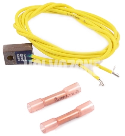

Szukaj z Volvo
VOLVOZONE.EU
Volvo 3730414 | Thermostat (auxiliary heating) P2 (2002-) S60/S80/V70 II/XC70 II/XC90
Lub gdzieś może trafisz sam czujnik jest to Thermic H06 100.05 jak dobrze pamiętam.
W Polsce jest niby jeden dystrybutor, ale to musiał byś dzwonić do nich i się samemu czegoś dowiedzieć.

Wracam z problemem tego czujnika. Kupiłem nowy w volvo. Wymieniłem go i nadal mam ten sam błąd 01411. Wlutowalem go we wiązkę i w sumie nie sprawdziłem dalszej części wiązki. Przyjąłem że czujnik jest uszkodzony. Wygląda na to że jednak nie.....
Skoro czujnik nowy to pozostaje mi jeszcze wiązkę dobrze sprawdzić od niego do wtyczki. Gdzieś jeszcze szukać przyczyny?
