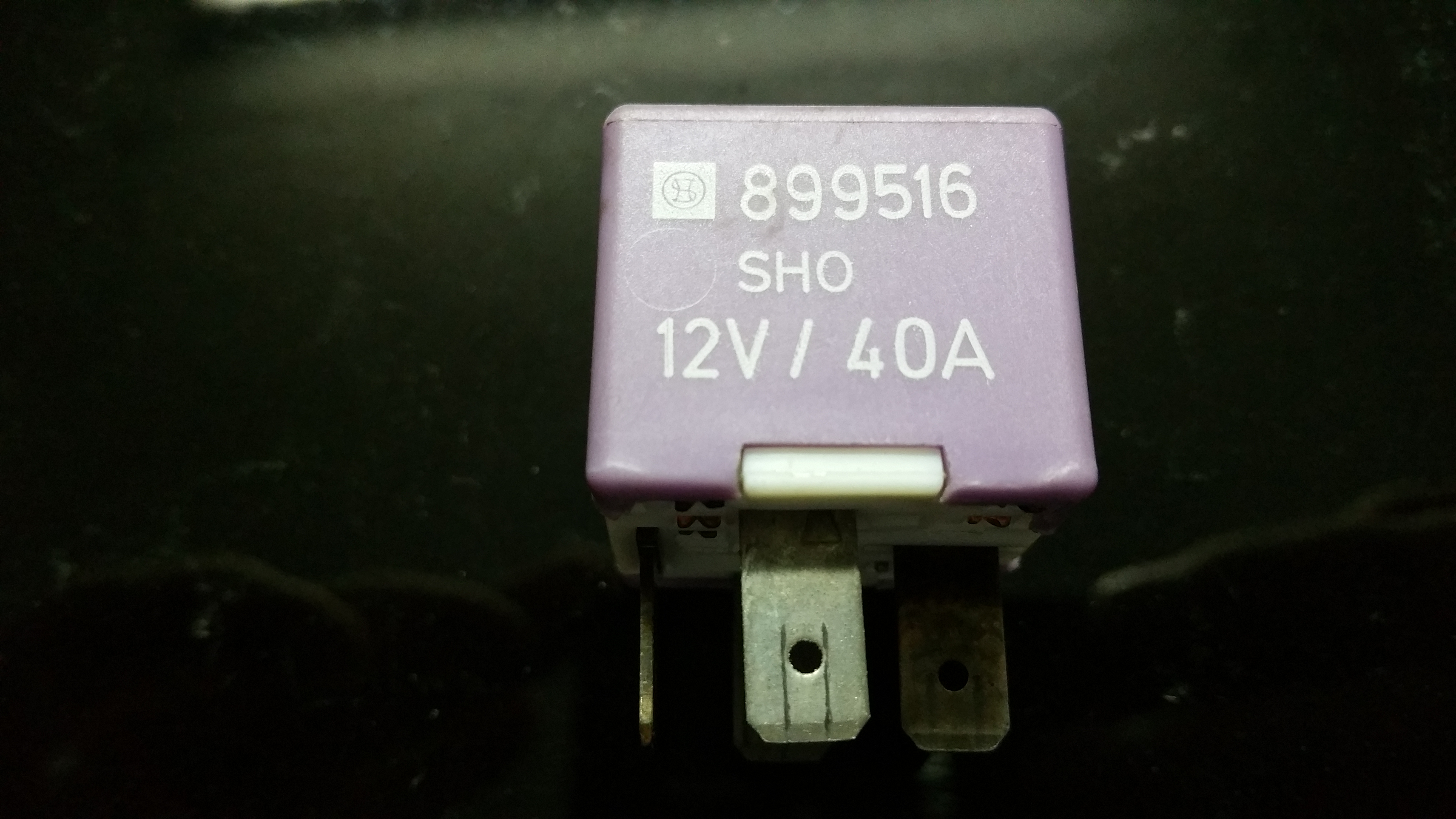

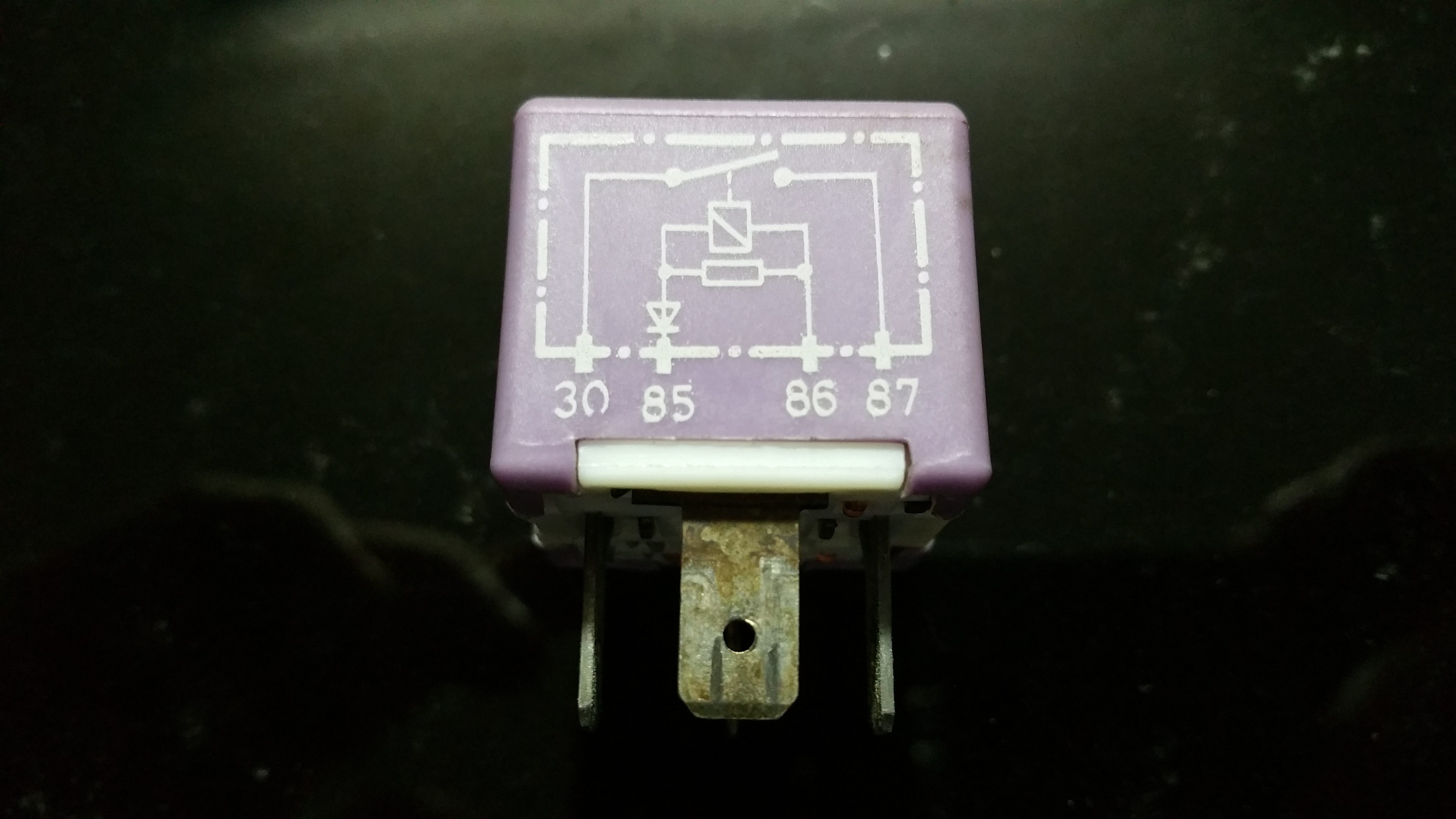

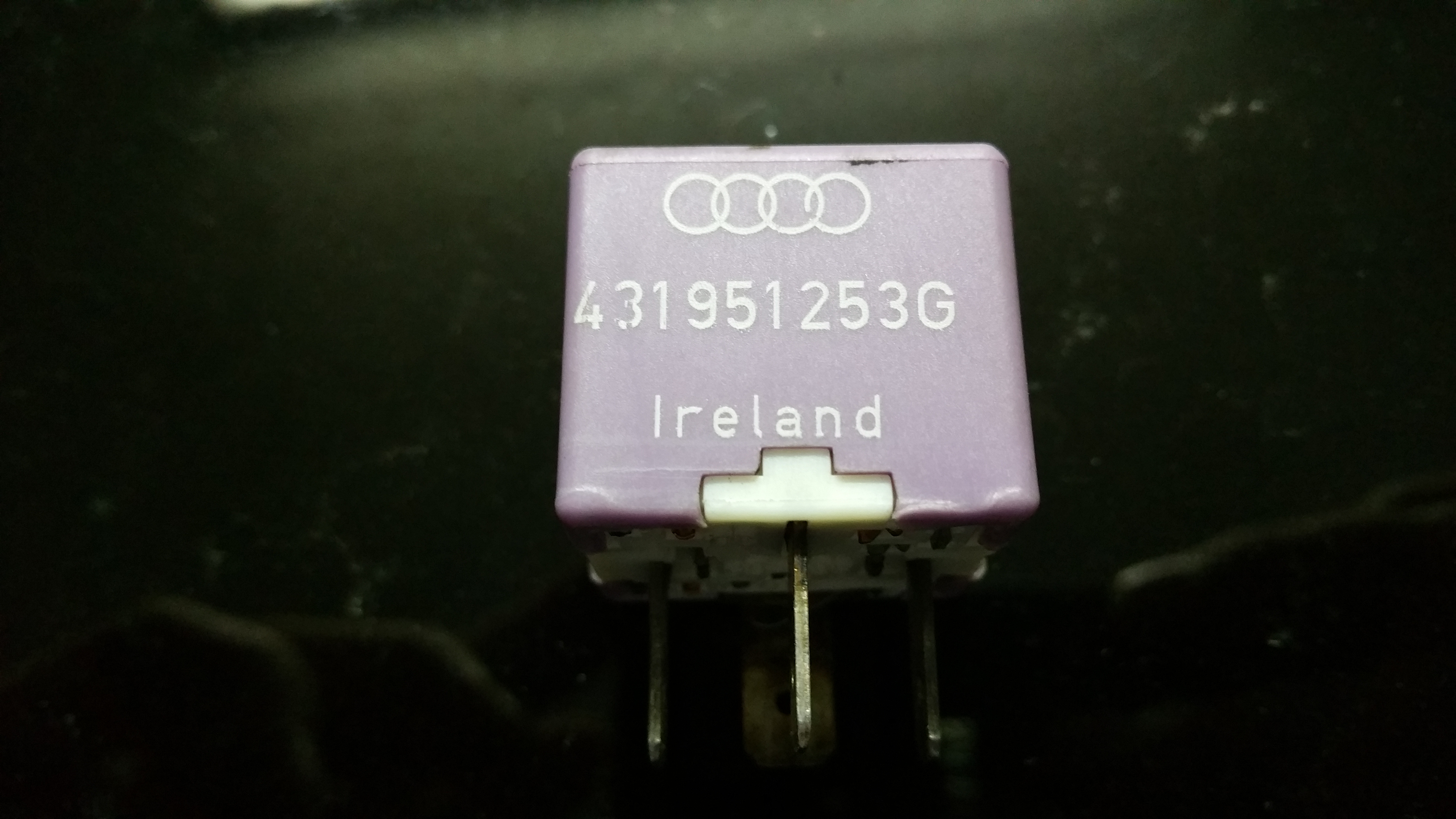

Co do przekaźnika od przeciwmgłowych to mam taki
I po wyciągnięciu tego przekaźnika mogę gasić i mrugać drogowymi. Ale usunięcie całkowite tego przekaźnika nie wchodzi w grę. Więc co dalej?? ;)
Sprawdź na którym pinie pojawia się plus z mrugnięcia długimi odetnij go i od gniazda podłącz bezpośrednio do masy. A dalej zaizoluj
