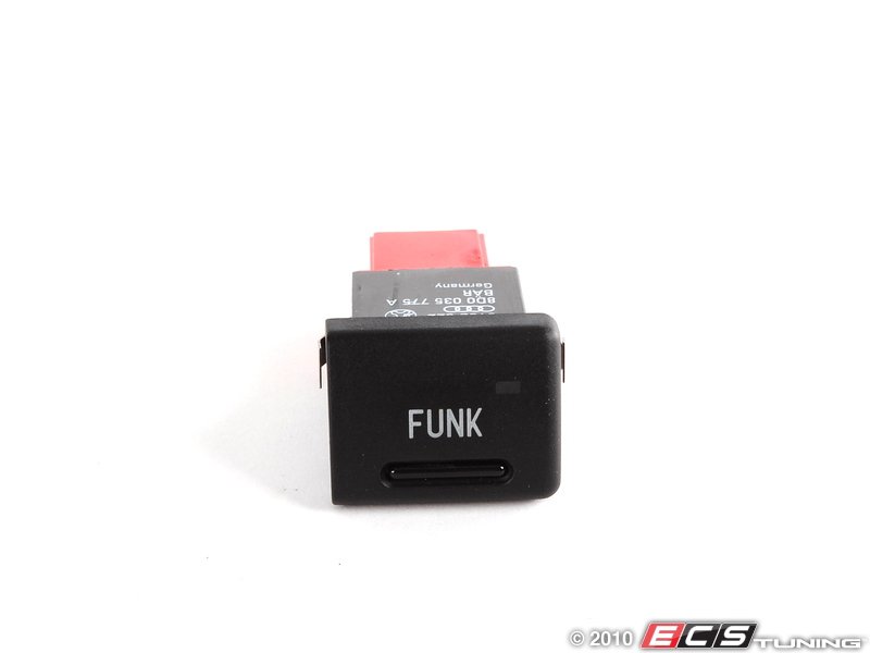

byziox Opublikowano 28 Września 2014 Opublikowano 28 Września 2014 Witam ,moze ktos podes;lac zdjecie tej czerwonej kostki oraz i tetgo czarno-czerwonego kabla ? z gory dzieki
