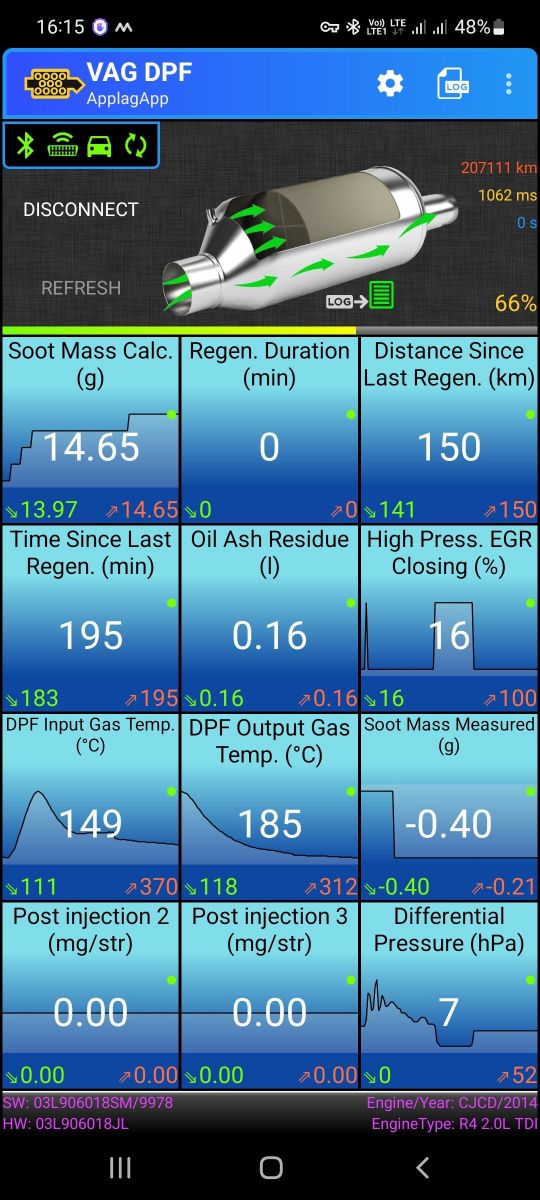

Caporeira Opublikowano 28 Października 2024 Opublikowano 28 Października 2024 W dniu 7.10.2024 o 18:01, Caporeira napisał(a): Czy po tych parametrach można coś wywnioskować, czy DPF należy oddać do czyszczenia czy przeprowadzić statyczne wypalanie? DPF został wyprany. I tak się się prezentują parametry: Byłem po praniu na długiej trasie (autoatrada )i DPF wypala się co 160 - 200 km. To chyba znacząco zbyt często. Co może być tego przyczyną?
Caporeira Opublikowano 28 Października 2024 Opublikowano 28 Października 2024 13 minut temu, Muskel1 napisał(a): DPF zapchany. Który parametr na to wskazuje? Czyli trzeba kupić nowy DPF. A jeśli nie będę wymieniał tylko dalej z tym jeździł, jest jakieś ryzyko (np dla silnika)?
Muskel1 Opublikowano 28 Października 2024 Opublikowano 28 Października 2024 9 minut temu, Caporeira napisał(a): Który parametr na to wskazuje? Kilka
Caporeira Opublikowano 28 Października 2024 Opublikowano 28 Października 2024 8 minut temu, Muskel1 napisał(a): Kilka Czy warsztat który prał DPF o tym wiedział że nic z tego nie będzie (widział po parametrach z pralki)?
Muskel1 Opublikowano 28 Października 2024 Opublikowano 28 Października 2024 (edytowane) Jaki przebieg auto miało gdy oddałeś dpf do czyszczenia? Jaka była wartość popiołu olejowego zanim oddałeś dpf do czyszczenia? Edytowane 28 Października 2024 przez Muskel1
Caporeira Opublikowano 28 Października 2024 Opublikowano 28 Października 2024 Przebieg to 244 tyś. Wartość popiołu przed czyszczeniem była 74,2 g. W tym wątku widać parametry przed i po: https://a4-klub.pl/topic/153458-procedura-wypalania-dpf-w-audi-a4-b8-20tdi-cr/?do=findComment&comment=5796953
Muskel1 Opublikowano 28 Października 2024 Opublikowano 28 Października 2024 Chodzi mi o wartość popiołu w l nie w g
Caporeira Opublikowano 28 Października 2024 Opublikowano 28 Października 2024 Tego niestety nie wiem (VCDS pokazuje tę wartość?). Mam jeszcze przepływ i przeciw ciśnienie przed: 378 m3h 0 mbar Po: 201 m3h 50 mbar
Caporeira Opublikowano 28 Października 2024 Opublikowano 28 Października 2024 DPF jest już po czyszczeniu, więc wartości przed już nie dam rady sprawdzić.
Muskel1 Opublikowano 28 Października 2024 Opublikowano 28 Października 2024 To akurat wiem i widzę, że została wyzerowana, dlatego pytałem jaka była przed czyszczeniem.
czareq Opublikowano 29 Października 2024 Opublikowano 29 Października 2024 Zawartość popiołu w oleju przed praniem 0.074 przy takim przebiegu nie realne i na 99% już ktoś to zerował
Muskel1 Opublikowano 29 Października 2024 Opublikowano 29 Października 2024 74g przy 244 kkm też uważam za stosunkowo dużo.
Silver3833 Opublikowano 29 Października 2024 Opublikowano 29 Października 2024 W dniu 28.10.2024 o 20:42, Muskel1 napisał(a): DPF zapchany. A po czym tak uważasz że zapchany ??? Muscle cały czas zawartość popiołu w oleju tylko tą wartość można zmienić zresetować bo jest liczona masa popiołu w oleju z przebiegu po praniu dpf ta wartość sie nie zmieni trzeba ustawić filtr nowy lub po praniu czyli nowy zrestować ta wartość ?
Muskel1 Opublikowano 29 Października 2024 Opublikowano 29 Października 2024 45 minut temu, Silver3833 napisał(a): Muscle cały czas zawartość popiołu w oleju tylko tą wartość można zmienić zresetować bo jest liczona masa popiołu w oleju z przebiegu po praniu dpf ta wartość sie nie zmieni trzeba ustawić filtr nowy lub po praniu czyli nowy zrestować ta wartość ? Doskonale wiem co to jest zawartość popiołu i skąd się bierze. Dlatego pytałem o przebieg i zawartość popiołu przed czyszczeniem i resetowaniem.
Muskel1 Opublikowano 29 Października 2024 Opublikowano 29 Października 2024 57 minut temu, Silver3833 napisał(a): po czym tak uważasz że zapchany ??? Po wartościach na zdjęciu, które wrzucił.
mdi Opublikowano 30 Października 2024 Opublikowano 30 Października 2024 Zdjęcie na biegu jałowym, wypala co 250-300km. Nadaje się już do prania ? Czy jeszcze jeździć ?
Muskel1 Opublikowano 30 Października 2024 Opublikowano 30 Października 2024 Możesz jeszcze pojeździć ale niebawem będzię trzeba czyścić. Jaki masz przebieg? 260-280 kkm?
