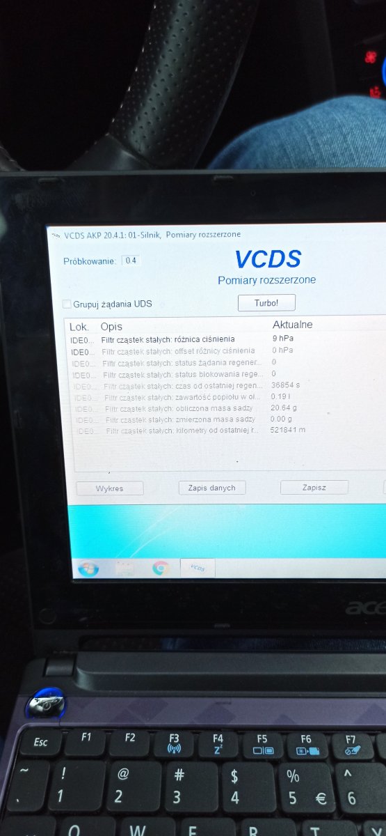

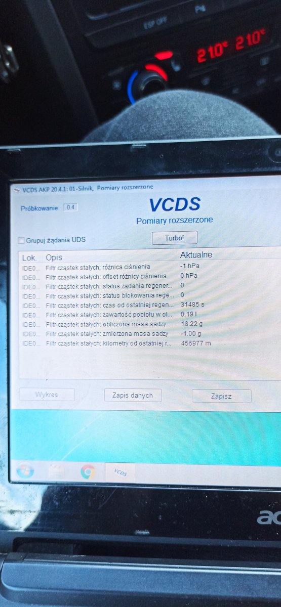

taseroo Opublikowano 6 Stycznia 2021 Udostępnij Opublikowano 6 Stycznia 2021 (edytowane) U mnie problem następujący , ostatnim czasem praktycznie za każdym odpaleniem włącza się procedura wypalania ( podwyższone obroty jałowe i spalanie ). Został wymieniony czujnik różnicy ciśnienia spalin ( Bosch , zaadaptowany ) . I problem nie ustał , co dziwne VCDS pokazuje wypalanie X kilometrów temu a procedura wydaje się załączona , w czym szukać problemu ? ( Zrzut z VCDS ciśnienie spalin -1hpa na starym czujniku , drugie na nowym czujniku. ) Stan akumulatora na MMI pokazuje 100%. Edytowane 6 Stycznia 2021 przez taseroo Odnośnik do komentarza Udostępnij na innych stronach Więcej opcji udostępniania...
Muskel1 Opublikowano 6 Stycznia 2021 Udostępnij Opublikowano 6 Stycznia 2021 Zapełniony dpf. Masz nagromadzone 190ml popiołu. Przy 175ml jest pełny dla silników 2.0 TDI CR. Odnośnik do komentarza Udostępnij na innych stronach Więcej opcji udostępniania...
taseroo Opublikowano 6 Stycznia 2021 Udostępnij Opublikowano 6 Stycznia 2021 (edytowane) Czy wyzerowanie wartości DPF bez ruszania fizycznie DPF jest w stanie coś pomóc? Auto jeździ bez problemów. Edytowane 6 Stycznia 2021 przez taseroo Odnośnik do komentarza Udostępnij na innych stronach Więcej opcji udostępniania...
Muskel1 Opublikowano 6 Stycznia 2021 Udostępnij Opublikowano 6 Stycznia 2021 Jak chceż żeby Ci ciśnienie rozerwało turbine to tak. Odnośnik do komentarza Udostępnij na innych stronach Więcej opcji udostępniania...
taseroo Opublikowano 6 Stycznia 2021 Udostępnij Opublikowano 6 Stycznia 2021 Dziwi mnie to , że ostatnią regenerację widzi 500km temu , czujnik różnicy ciśnienia nie powinien wyłapać zapchanego DPF? Jutro zmierzę jeszcze ładowanie może to wina "plusa" i poprzez słabe ładowanie sterownik podwyższa obroty ? Odnośnik do komentarza Udostępnij na innych stronach Więcej opcji udostępniania...
Muskel1 Opublikowano 6 Stycznia 2021 Udostępnij Opublikowano 6 Stycznia 2021 Status od ostatniej regeneracji to status pozytywnie zakończonej regeneracji a nie zaczętej. Dopuki może próbuje regenerować zanim złapie notlaufa. W ostateczności gdy nie będzie już mógł sam zregenerować czujnik różnicy ciśnień zarejestruje zapchany dpf i silnik wpadnie w notlauf. Wtedy albo wymuszenie regeneracji albo wymiana/czyszczenie filtra. Odnośnik do komentarza Udostępnij na innych stronach Więcej opcji udostępniania...

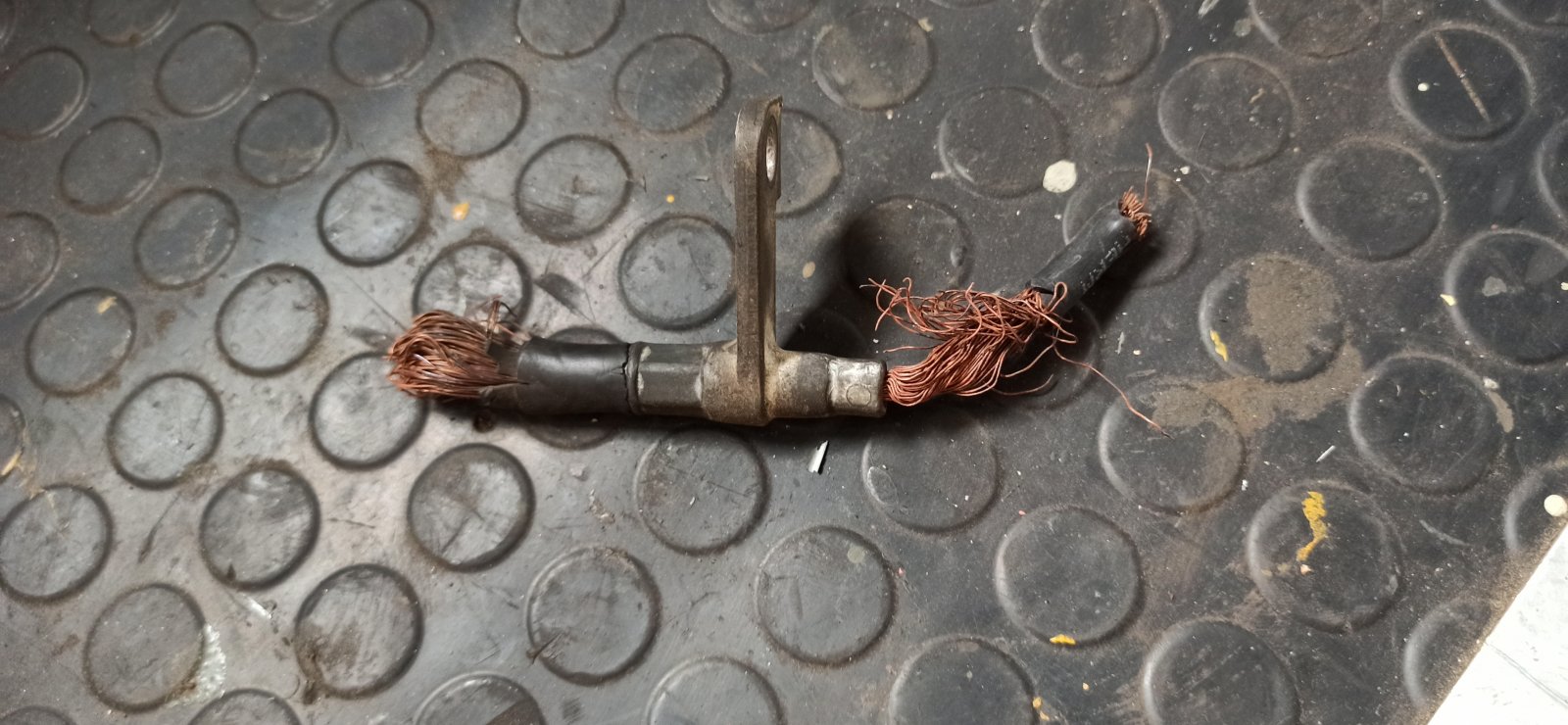

taseroo Opublikowano 28 Stycznia 2021 Udostępnij Opublikowano 28 Stycznia 2021 2 godziny temu, Łukaszbl napisał: Witaj, rozwiązałeś problem podniesionych obrotów? miales wyższe spalanie wówczas? jesli tak, co pomogło? z góry dzieki za odpowiedz Tak , winne było niskie ładowanie konkretnie przez połączenie kabla plusowego przy rozruszniku (ukręca się jak na zdjęciu ) . Większość dokłada drugi kabel do podszybia i ładowanie wraca na odpowiedni poziom, ale gdy przewód przy rozruszniku się całkiem ukręci mamy mocne zwarcie . Ja zrobiłem nowy przewód wraz z zakutymi końcówkami w miejsce starego ( alternator-rozrusznik-podszybie) ale roboty dosyć sporo. Odnośnik do komentarza Udostępnij na innych stronach Więcej opcji udostępniania...
