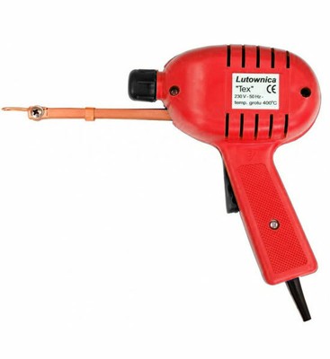

lutować jako tako potrafię,lutownicę też mam,ale mniej więcej coś takiego,z przedwojnia chyba :)
mnie bardziej przeraża to,żeby właśnie tego nie popalić,małe to takie,grot gruby
taka też dobra tylko grot trochę mało precyzyjny :) przydał by się taki:
pol_pl_Miedziany-grot-do-lutownicy-trans
jest bardziej precyzyjny i tak szybko go nie przepalisz jak zwykłego drutu.
