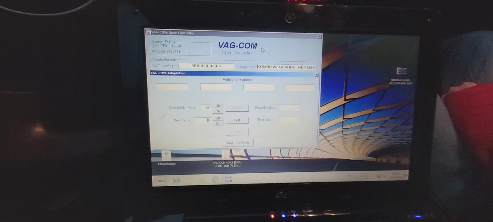

Mam wartość 0. Zmieniłem na 1 ale nic sie nie zmieniło.

Masz tam tylko JEDNO zero?
To powinno mniej więcej tak wyglądać:
Zaznaczona cyfra (na drugiej pozycji) odpowiada za wyświetlanie 1 lub 2 poziomów pamięci.
Całość kodu w zależności od wyposażenia może być różna w rożnych autach.
Edytowane przez steve69
U mnie tak to wygląda, teraz jak dowiedzieć się jaki jest cały kod ?
Wpisz tam na próbę 11000
Masz zegar radiowy ? ? ? Taka palemka przy godzinie ? ? ?
Masz u siebie zegar sterowany radiowo (ustawiany sygnałem DCF77 z Frankfurtu)?
  • Jeśli tak, to w okienko New Value wpisz 31001, potem kliknij Test, i jeśli nie wywali żadnych błędów to następnie Save.
  • Jeśli nie, to w okienko New Value wpisz 31000, potem kliknij Test, i jeśli nie wywali żadnych błędów to następnie Save.

Za chwilę podejde zerknąć jak laptopek sie podladuje. Powiem tak, nie mam zegara ustawianego radiowo, mam kolorowy pelny fis, navi na fisie, czujnik poziomu spryskiwaczy, czujnik spalonej zarowki hmm i to chyba tyle.
Poszło na kodowaniu 31000. Dzieki wielkie za pomoc.
