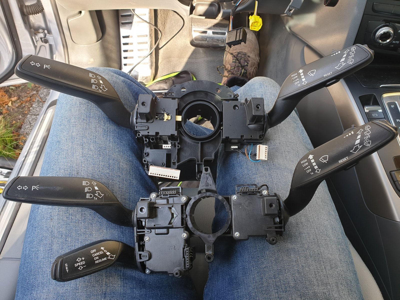

lukkasz1203 Opublikowano 9 Stycznia 2020 Opublikowano 9 Stycznia 2020 Mam małe pytanie kupiłem okazyjnie przełącznik zespolony do audi a4 b8 do sedna tylko niestety mam avanta. Czy da się przełożyć tylko prawy przełącznik od mojego starego zestawu do tego co kupiłem żeby działała mi tylnia wycieraczka ? Z góry dziękuję za odpowiedź pozdrawiam
