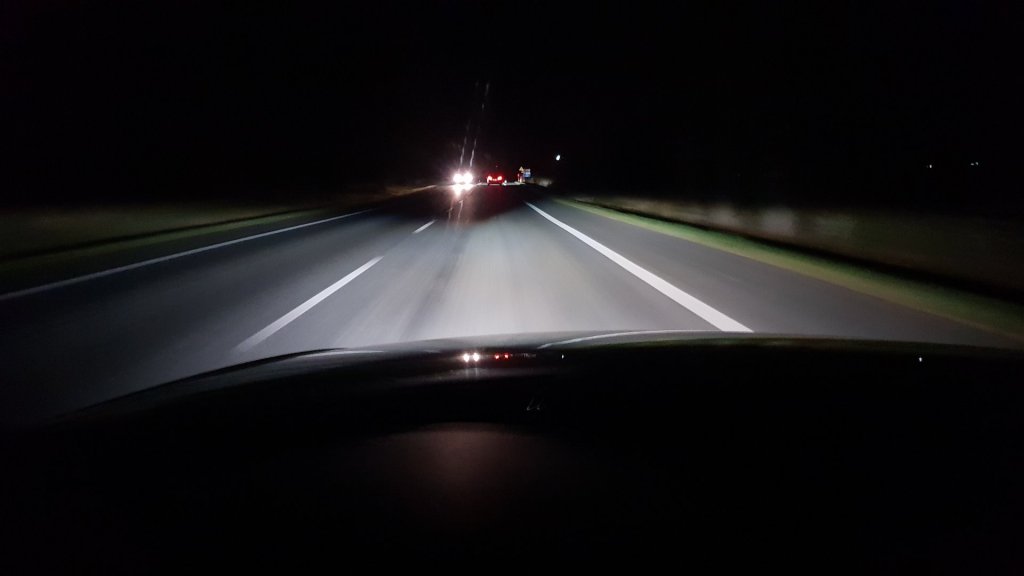

Wiem że powielam pytanie ale czy wg. Was coś z tymi moimi światłami jest nie tak ??
Jak dla mnie świecą zaaaaaaa nisko :( na stacji diagnostycznej potwierdzili ze swiatła ustawione wzorowo...Jak dla mnie to jaka ujnia w nimi po przeglądzie wyszła :(
Mozna cos z tym zrobić (prócz  "podniesienia na śrubkach") ?

Ciężko tak ocenić. Mi też kiedyś tak ustawili, że świeciło pod koła. Od tamtej pory ustawiam sam i polecam. To żadna filozofia.
Jak chcesz na szybko sprawdzić, to znajdź ścianę i równy do niej podjazd np parking podziemny. Podjedź do ściany, zaznacz na jakiej wysokości jast odcięcie a potem cofnij 10 metrów i sprawdź ponownie - powinno być 10 cm niżej.
Dokładnie mam takie same zdanie na temat ustawiania świateł na stacji, tak samo jak "test amortyzatorów" ...
wsiadz do innego auta i stan na przeciw swojego z właczonymi swiatłami
bedziesz widział czy oślepiasz czy nie

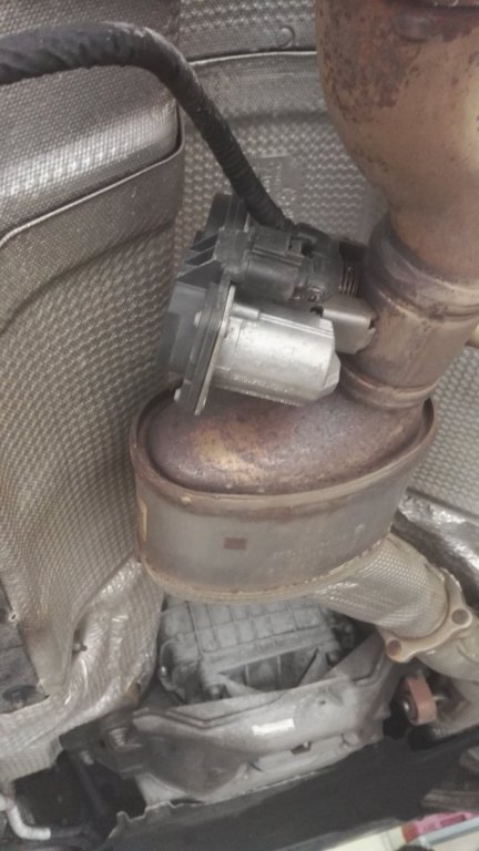

Czy możecie powiedzieć mi co to za "regulator" ?

Wczoraj jak sobie "przestawiłem" to mam wrażenie, że gwiazdy oświetlam :):) Aleeeeee nikt mi na trasie 60 km nie mrugał że coś mam nie tak - a był środek nocy.

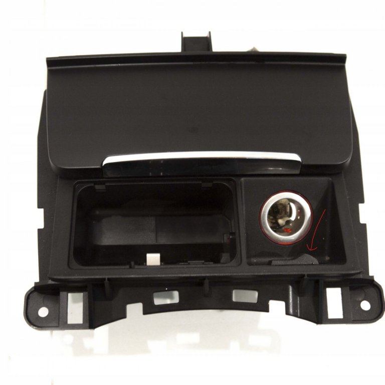

Ganiam już trochę autem i dopiero dziś zauważyłem w popielniczce taki pstryczek, powie ktoś do czego to jest?
Do wyciagniecia popielniczki ?

Ustawiali Ci światła na tej nowej elektronicznej maszynie? Jak mi ustawili to miałem tak samo jak Ty, pojechałem drugi raz i powiedziałem że coś nie tak, wyciągnęli starą i faktycznie mieli coś nie tak w elektronice tej nowej.
Na analogu mi to ustawiali.
Z tego co "mówią ludki na mieście" nie ja pierwszy i nie ostatni z tym problelem u nas.

A to jednak słabo, myślałem że magiczny przełącznik uaktywniający nitro :D . Podziękował
Jakiś czujnik na kacie chyba. 3Q0253691A
