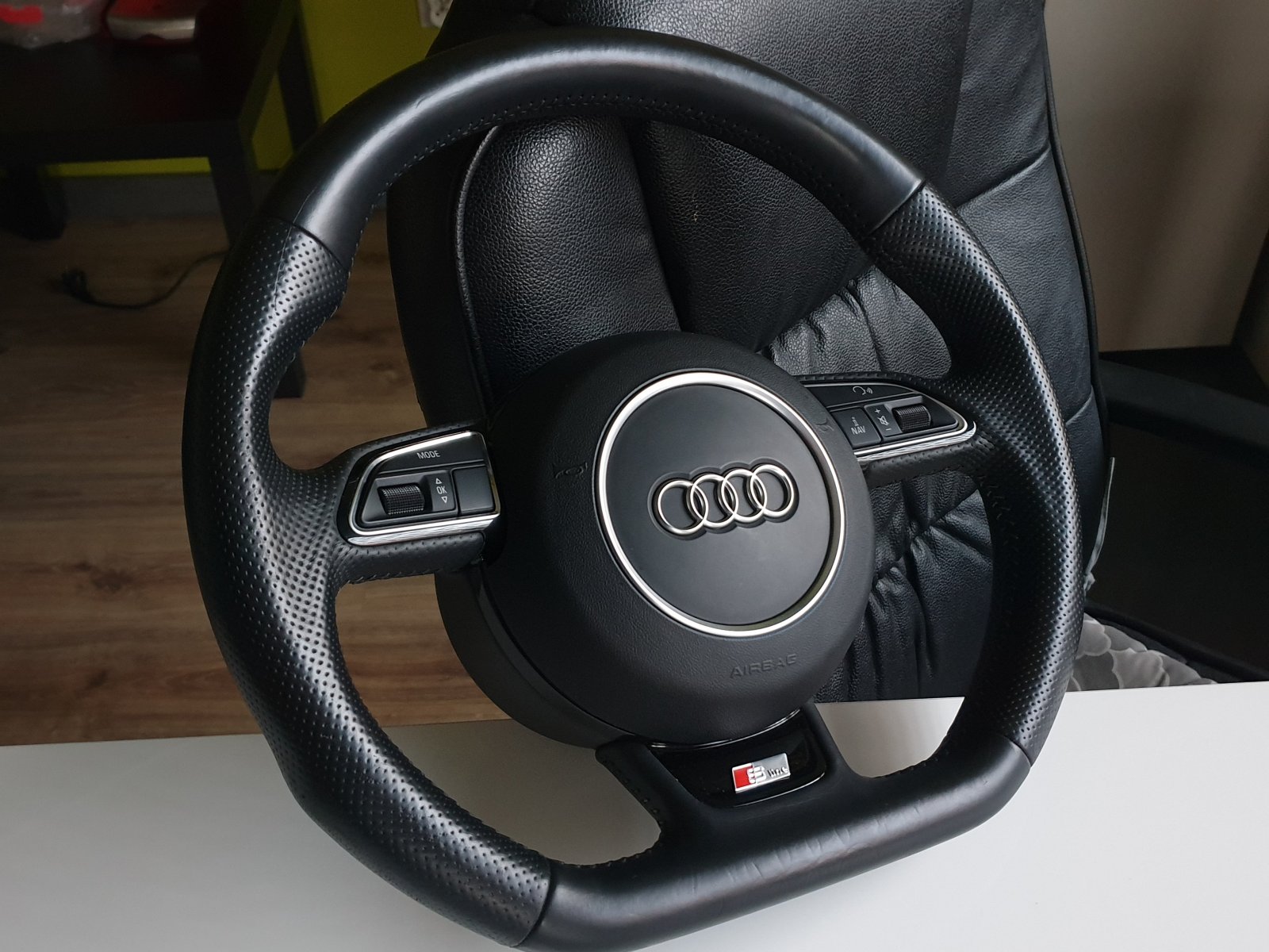

Nie chce ktoś kiery ściętej S-line z B8 lifta ? ~2100zl
3 godziny temu, MaciekPL napisał:
10pin , pamięć lusterek podchodzi też w przypadku pamięć foteli.
Chyba od 2010roku jakoś już wychodziły , ale typowo przedlift duże, lift małe lusterka. Jeśli mówimy o zakupie i odróżnieniu.
Dzięki za odp, teraz czekam za wiadomością prywatna ile sobie cenisz  :)
