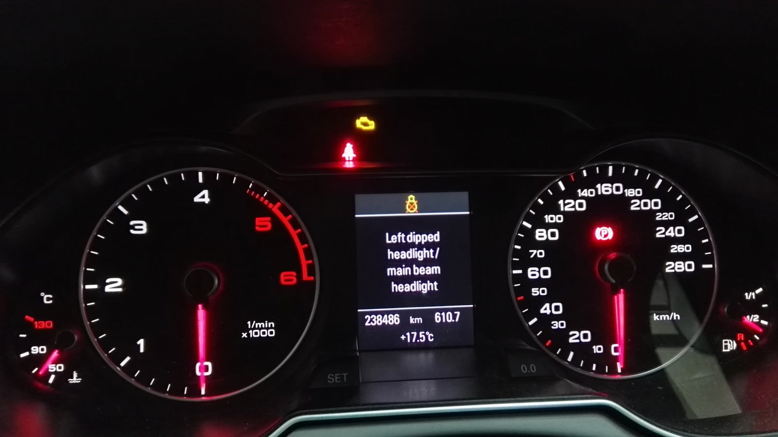

Panowie, w moim B8 chyba zakończył żywot żarnik xenona. Prawdopodobnie fabrycznie nowy od produkcji wiec 8 lat i ponad 230kkm. Ale, że to pierwszy mój taki przypadek spalonego żarnika Xenona to chciałbym się upewnić w kilku kwestiach.
Co dziwne, to żarnik po uruchomieniu działa i po ok 15-20 sek wyskakuje bład i gaśnie. Za każdym razem, gdy zmienię ustawienie świateł to znów się włącza i po ww. czasie gaśnie. Jak już się świeci to ma inną barwę tj. ten który gaśnie jest blado zimny, a sprawny jest ciepły.

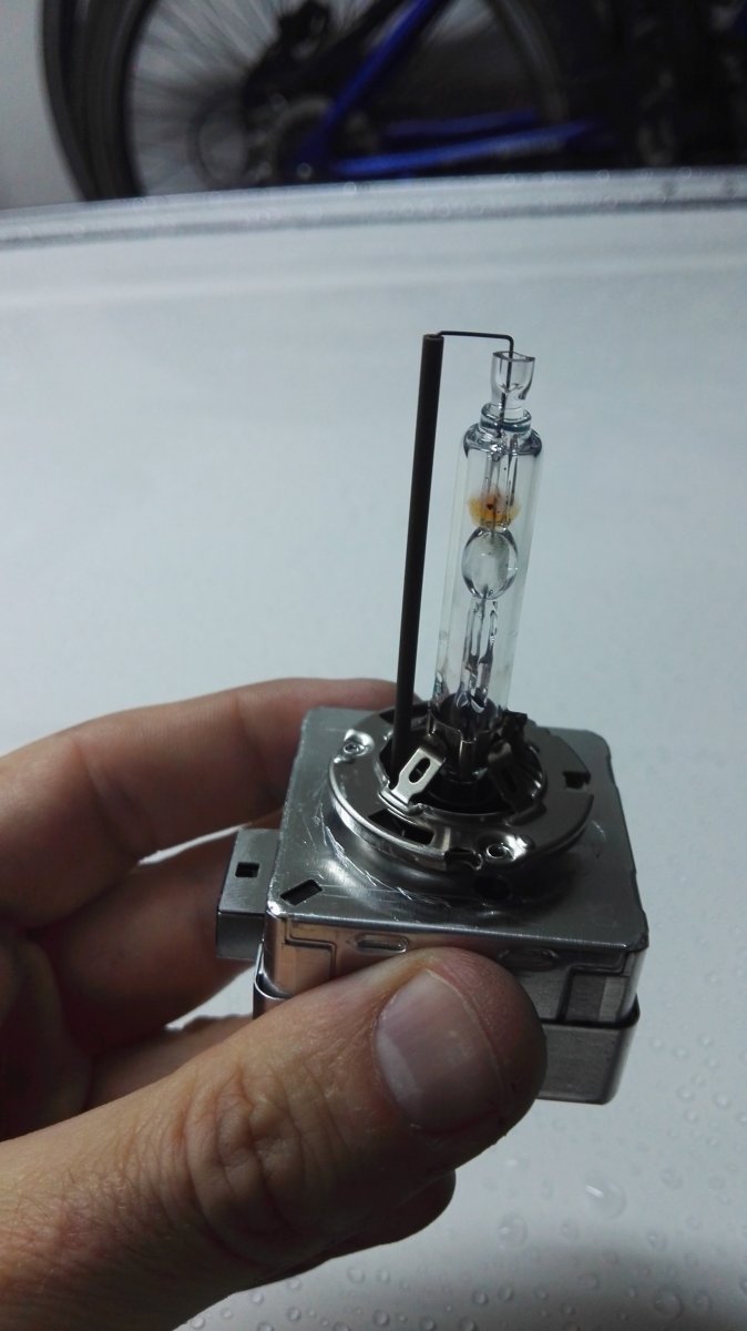

Po zdemontowaniu można zauważyć na żarniku czarną plamkę.
W normalnym przypadku spalona żarówka się nie zaświeci, stąd dziwi mnie fakt że chwilę działa.........
Pytanie czy takie zachowanie żarnika to standardowe objawy spalenia???? Jeśli tak to kupuje dwa nowe. Teraz zamontowany jest

Normalne objawy kończącego się żarnika, kupuj nowe, nie znam się to nie podpowiem który lepszy:wink:

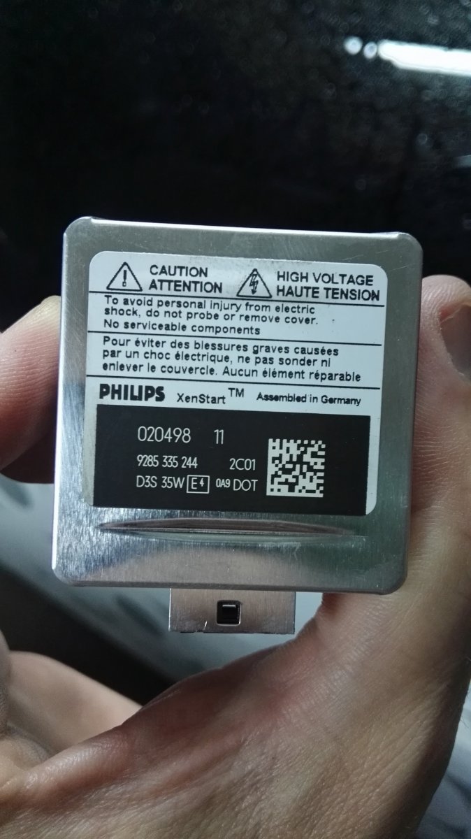

Wpisz na niemieckim ebayu , seller:lichtex_de d3s . Wszystko ori , może nawet wyjdzie z wysyłką taniej jak w pl. Brałem u niego juz kilka kompletów i polecam:)
Przeciez pisałem ze z hurtowni wiadomo ze ASO to kosmos..... audi oryginalnie pakowało philipsa przynajmniej tak było u mnie
