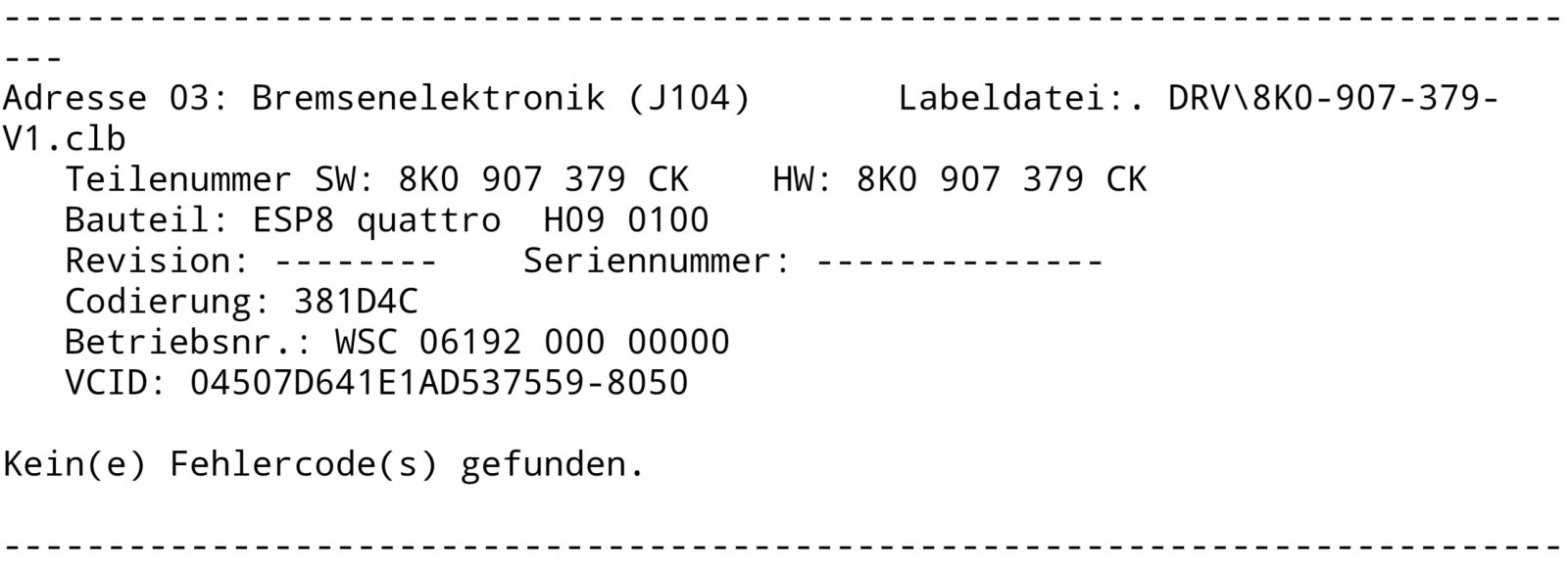

W allroad nie da się deaktywować ESP tak jak w normalnych A4-kach.
Tu masz kodowanie A4 Avant 3.0 TDI quattro  polift, skrzynia manualna.
6 minut temu, Norbas napisał:
Nie strasz bo będę musiał go sprzedać  :) dziadostwo, żeby inxyniery decydowały jak masz żyć :facepalm:
kolega ostatnio sobie zrobił pstryczek-elektryczek na czujnik przyspieszenie poprzecznego-wzdłużnego i jest ok
Dzięki ale Te kodowanie jest główne pod dany sterownik. Dochodzi do tego jeszcze długie kodowanie i są bajty a w nich bity do odhaczenia. Niestety Ross tech nie ma tam podpowiedzi
W sumie można i tak ale to w ostateczności :)
jedyne wyjscie
Godzinę temu, Norbas napisał:
Hejo Pany, byłby ktos tak miły i zrobiłby zdjęcia kodowań w sterowniku ABS. Chodzi mi o zwykła wersję z Quattro. Mój model to allroad i niestety nie idzie wyłączyć ESP na 100%. Dodatkowo brak podpowiedzi w sterowniku i nie wiem gdzie zaznaczyć a tak mógłbym chociaż porownac długie kodowania. Mój sterownik to 8K9907379J. :Hi:
A nie da się wyłączyć w 100% przez przytrzymanie dłużej przycisku od ESP?
W allroad tylko tryb sportowy. Całkowitej deaktywacji sie nie da.
nie, musze sprawdzic u siebie bo nigdy nie miałem okazji
snieg jest, opony letnie też to nie bedzie kłopotu
Wiem, że u mnie w C6 2011 rok tak to działa, wtedy jest zapalona kontrolka od ESP i dodatkowo informacja na fisie ESP switched off.
W normalnej A4 też ale w allroad nie da się.
W A4 allroad da się aktywować tylko ESP offroad.

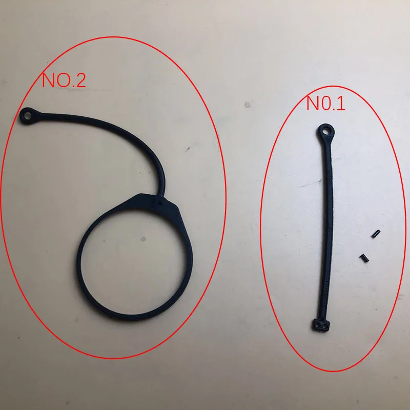

Hej znacie może numer części sznurka od wlewu paliwa diesel i czy da się go kupić osobno czy tylko razem z korkiem? Przetarł mi się już .
To jest całość, korek i sznurek.
Jest do kupienia sam sznurek na Ali, mi przyszedł ostatnio i jest spoko, 3,85 zł | Pokrywa wlewu paliwa przewód taśmowy do VW Passat Tiguan Golf różne modele
A.ALIEXPRESS.COM
Smarter Shopping, Better Living! Aliexpress.com
W oryginale nie ma. Korek wlewu ze sznurkiem nie kosztuje majątku. Do tego czekanie na sznurek z Ali 6-9 tyg.
Sprzedam ci mój a ja se zamówię
