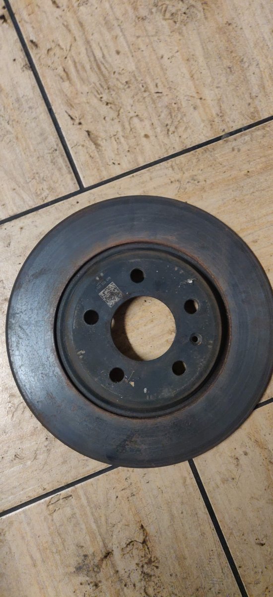

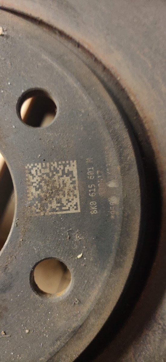

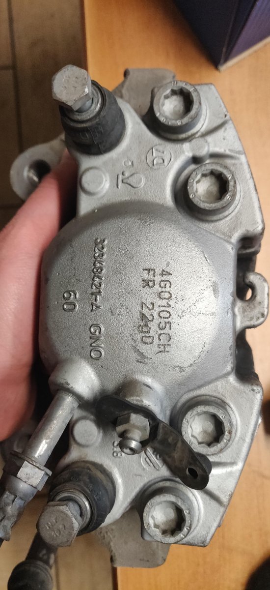

mam do kupienia zestaw zacisków 320mm przód z jakiejś A6, które niby pasują do B8, nie mogłem znaleźć po numerach czy podejdą. Z tego co się dowiedziałem są jednotłoczkowe, a gdzieś widziałem, 320mm dwutłoczkowe(?) więc czy warto. Jeśli tak to czy nie będzie kłopotu z założeniem felg 16" 7.5j et47(te ori) żeby mieć na zime ;p
Druga sprawa czy te tarcze ze zdjęcia(tylko tyle mam na ten moment) są warte wzięcia? Przebieg niby ~15kkm, czy lepiej nówki.

Nie z jakiejś Audi tylko z A6 C7 po liście są te zaciski. Będą pasować Ale czy 16 felga tam wejdzie to nie wiem. Tarcza nowa ma 30 mm grubości a te jaką mają grubość..? Żeby wszystko było ok to trzeba przetoczyc.

Musisz mierzyć zaciski do felg na aucie

Lepiej daj nowe tarcze. Widziałeś 4-tłoczkowe zaciski Brembo pod tarcze 320mm. Możesz też takie kupić ale zapomnij wtedy o feldze 16`
Dzięki za podpowiedzi, te tarcze ze zdjęć to na tył i tak by szły bo moje śmietnik. Co do nówek to klocki ATE + tarcze zimmerman? Mógłbym prosić o nr dla tych 320mm
Czytałeś temat O hamulcach? Po twoim wpisie sam sobie odpowiem  :facepalm:. Na tyl idą tarcze 300 mm albo 330 mm. Ale jeśli dasz przód 320 mm to tyl pozostaje już taki jak z fabryki wyszedł- specjalnie dla Ciebie napiszę 300 mm masz średnicę tarcz na tyle.
Widzę, że serio masz problem z czytaniem ze zrozumieniem bo już 2 taki post, gdzie piszesz coś o czym wspomniałem w moim wpisie. TAK WIEM, że 300mm to tył i u mnie tak pozostanie, pytałem czy używki ze zdjęcia są warte kupna.

Ten zacisk z tarcza 320 bez problemu podchodzi pod felgę 16... potwierdzone sprawdzone? sam tak mam na zimę
