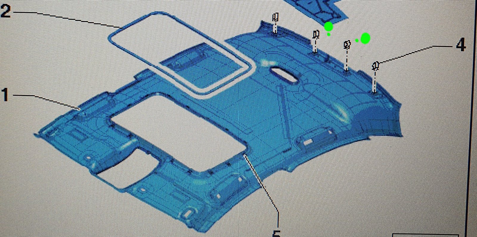

Nie idzie odchylić podsufitki ani trochę. Nie chce na chama, bo boje się czy coś nie uszkodzę. :mysli:
Dochodzi do niej i dalej ani rusz.
Możesz to sprawdzić u siebie dokładnie jak to się montuje?
Jak ułożyć blaszki. itd

Podsufitka trzyma się na 4 klamrach oraz na po bokach na krawędziach trzymana jest po lewej i prawej stronie przez plastiki słupków D. W zaznaczonych miejscach znajdują sie 2 środkowe klamry. Możesz w tych miejscach te klamry odciągnąć z podsufitką w dół albo za pomocą tych narzędzi plastikowych do tapicerki, albo po prostu krótkim energicznym ruchem z podsufitką w dół. Oczywiście z czuciem. Gdy te dwie środkowe klamry podsufitki wypniesz, będziesz miał pole do manewru by włożyć to światło pod podsufitkę.

Ręką wybadałem, gdzie są te zatrzaski podsufitki, ładnie odskoczyła i światło weszło elegancko. Potem zatrzaśnięcie podsufitki  i wszystko zamontowane idealnie.
Narzędzia też się przydały, o których wspomniałeś.:)
