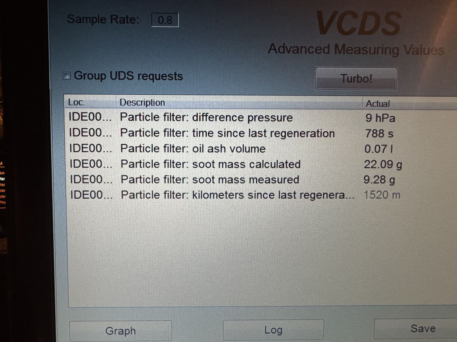

To jeszcze jedno pytanie zapodam. Podczas wypalania DPF, auto zdecydowanie głośniej chodzi. Nie mam co prawda środkowego tłumika, wyszedł lata temu podczas wymiany na podwójny z 3.0, ale mimo to, kiedyś tak nie buczał. Co może być tego przyczyną? Sam DPF?
To normalne bo w przeciwieństwie do pasywnej regeneracji, podczas aktywnej regeneracji, ma miejsce dodatkowy dotrysk paliwa, co wpływa na kulturę pracy silnika.
No niby normalne, ale chodzi jak z dziurawym tłumikiem.
Może masz gdzieś nieszczelność.
Raczej nie. A przytkany DPF? Myślisz, że mógłby dawać takie objawy? Tak czy inaczej można z tym żyć, tak z ciekawości raczej pytam.
Przytkany dpf przyczynia się do wzrostu ciśnienia różnicowego i spaliny szukają sobie drogi do wydostania się, jeżeli nie mogą się wydostać na zewnątrz możliwe, że częściowo "cofają się" do komory spalania. To może prowadzić do podwyższonego poziomu głośności pracy silnika.
Hmmm, zbadam sprawę. Dzięki Muskel. 👍
Sprawdź wartości dpf.
Tak zrobię, ale obawiam się, że może być nieciekawie. 😀
Tak to wygląda.
