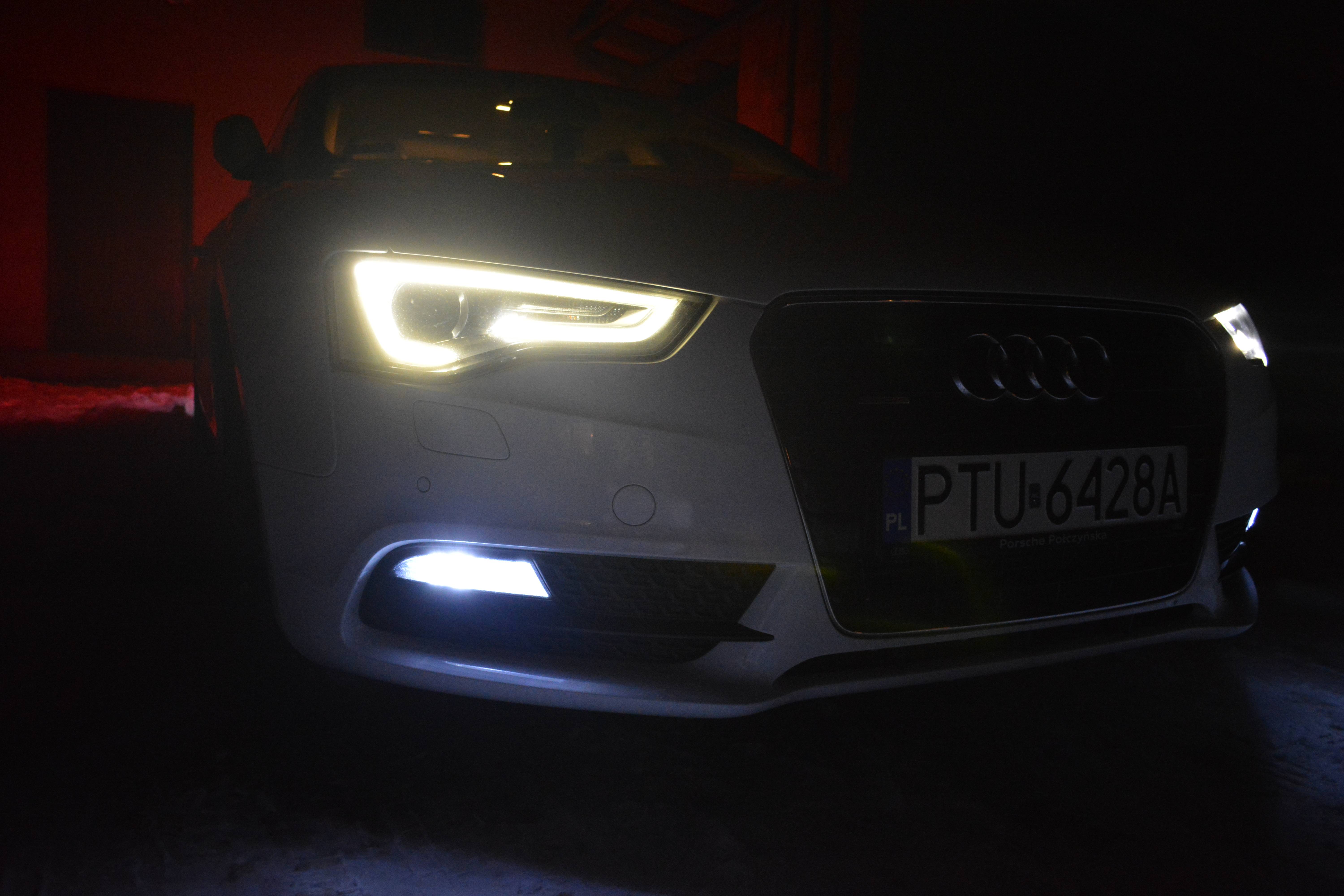

dziś zamontowalem biały led do przeciwmgłowych,i jak widać na zdjęciu neon wpada w żółty, występują żarówki o cieplejszej barwie?

witam :)
co to za zarowki?( pusc linka)
