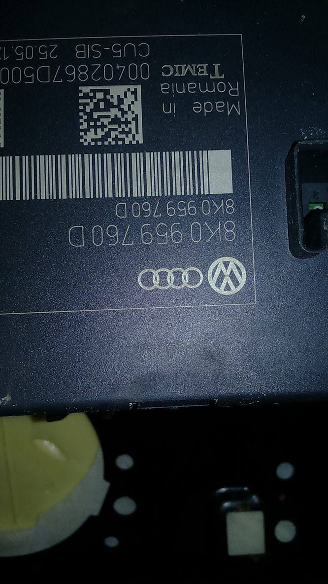

Powie Mi ktoś co to jest??
Kupiłem tapicerkę z a4 b8 2012 roku, w boczkach jest przycisk od pamięci foteli a pod fotelami
kierowcy jest coś takiego:
a pod fotelem pasażera:
Podejrzewam, że to od pamięci foteli... Ale jak to podłączyć?? Prosto jakoś? czy dużo zabawy??
Sterownik pamięci fotela.

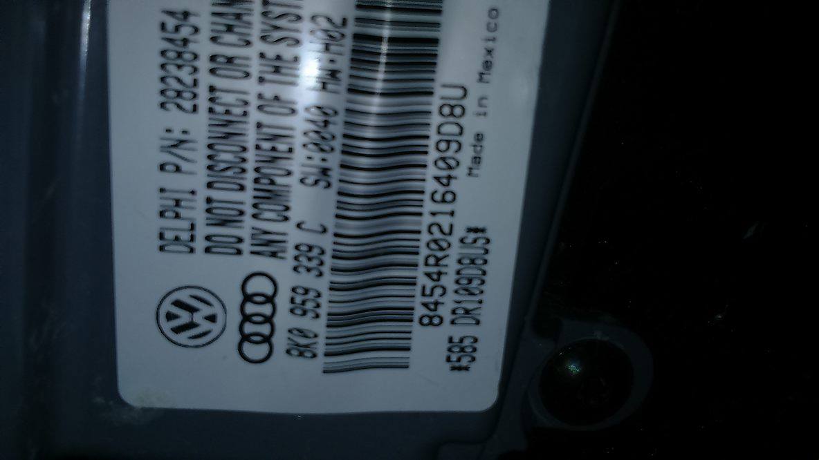

Co to jest pod fotelem pasażera też od pamięci?

czyli jak, jest ochrona komponentu na tych sterownikach? sciagam ochrone komponentu a co z podlaczeniem? bede mial juz kable w pinach pod fotelami? wystarczy tylko wpiąć?
Masz w planie podłączyć pamięci ...
Pewnie ze jest ochrona :) dodatkowo trzeba przeprowadzic kalibracje
Instalacja do zrobienia oraz kodowanie
Inna instalacja boczka, przewody CAN pod fotel, wiązka do słupka mała przeróbka, CP i gotowe :)
Ps. Ja dziś wysłałem do kogoś z forum taką instalację bo nie miałem zwykłej, więc na pewno można było by podmienić, jak co to pisz PW to dam Ci namiar wymienisz się z chłopakiem, bo On na pewno nie będzie potrzebował bo pamięci nie ma.
No i tyle chciałem wiedzieć :hi: Założe fotele ale pamięć sobie odpuszczę ;)
