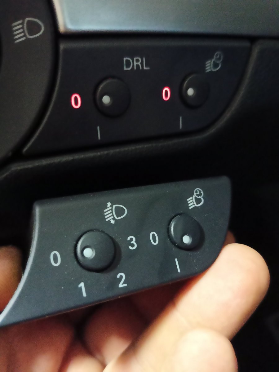

lenovo Opublikowano 24 Lipca 2021 Opublikowano 24 Lipca 2021 A jak wygląda sprawa z włącznikiem drl muszę dodawać kable dodatkowe czy coś jeszcze kodować . Schematy z pierwszej strony są nie aktywne .
MaTeo85 Opublikowano 24 Lipca 2021 Opublikowano 24 Lipca 2021 Tak trzeba przerobić instalacje. Jutro Ci wrzucę schematy pod B7.
lenovo Opublikowano 25 Lipca 2021 Opublikowano 25 Lipca 2021 23 godziny temu, MaTeo85 napisał: Tak trzeba przerobić instalacje. Jutro Ci wrzucę schematy pod B7. Ok. Będę czekał .
MaTeo85 Opublikowano 25 Lipca 2021 Opublikowano 25 Lipca 2021 w pliku z H7 na stronie 8 masz wypowadzenia przełącznika regulacji świateł (H7) / CLH Audi A4 B7 - Lampy H7.pdf w pliku z Xenonem na stronie 6 masz wyprowadzenia przełącznika DRL / CLH Audi A4 B7 - Xenon.pdf
lenovo Opublikowano 25 Lipca 2021 Opublikowano 25 Lipca 2021 Z tego co widzę wystarczyło by z włącznika drl pin nr 3 podpiąć pod pin 30 szarej kostki . Poprawcie mnie jeśli się mylę .
