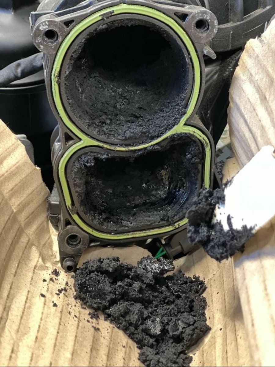

xXPiotrekXx19 10 Opublikowano 14 Lutego Udostępnij Opublikowano 14 Lutego Witam ,przepraszam za to że pisze w tym temacie ale nie chciałem zakładać nowego tematu gdyż potrzebuje informacji czy w Q7 4m z 2017 roku z silnikiem 3.0 TDI jest jakiem komunikat ze strony licznika czy błędu w sterowniku o tym że któraś ze świec jest spalona gdyż auto ma najechane 200 tys i według wpisów w ASO nie było wymiany świec żarowych a na zimnym silniku wyspeuja takie drgania jak by wypadanie zapłonów ale nie są jakieś mocno odczuwalne tylko słabo . Dodam że auto pali normalnie czy zimne czy ciepłe ale sporadycznie występują te drgania czy poszarpywania nie wiem jak to nazwać ale według mnie wygląda to jak by wypadanie zapłonu a błędów w vcds brak jakich kolwiek . Proszę o pomoc ponieważ nie chce od razu jechać do ASO bo jak dobrze wiemy kasują tam dosyć mocno a ja zaś lubię sam naprawiać to co dam radę lecz nie wiem czy powinien być taki komunikat a zaś w necie nie mogę znaleźć info . Odnośnik do komentarza Udostępnij na innych stronach Więcej opcji udostępniania...
Muskel1 1332 Opublikowano 14 Lutego Udostępnij Opublikowano 14 Lutego (edytowane) W tym silniku świece są diagnozowane, więc jeżeli któraś była by spalona, miałbyś zapisany błąd z numerem świecy (cylindra) w sterowniku silnika. Przyczyną u Ciebie może być nagromadzony nagar. 422441322_740469311347871_5574784785174675355_n.mp4 Edytowane 14 Lutego przez Muskel1 Odnośnik do komentarza Udostępnij na innych stronach Więcej opcji udostępniania...
xXPiotrekXx19 10 Opublikowano 14 Lutego Udostępnij Opublikowano 14 Lutego 2 godziny temu, Muskel1 napisał(a): W tym silniku świece są diagnozowane, więc jeżeli któraś była by spalona, miałbyś zapisany błąd z numerem świecy (cylindra) w sterowniku silnika. Przyczyną u Ciebie może być nagromadzony nagar. 422441322_740469311347871_5574784785174675355_n.mp4 Aha czyli świece należy wyeliminować . Możliwe że tak może być ze nagar a czy dużo jest z tym roboty i czy sam dał bym radę Odnośnik do komentarza Udostępnij na innych stronach Więcej opcji udostępniania...
Muskel1 1332 Opublikowano 14 Lutego Udostępnij Opublikowano 14 Lutego Nie wiem czy dasz. Sam musisz ocenić. Widzisz na filmiku co trzeba rezebrać 😉 Odnośnik do komentarza Udostępnij na innych stronach Więcej opcji udostępniania...
