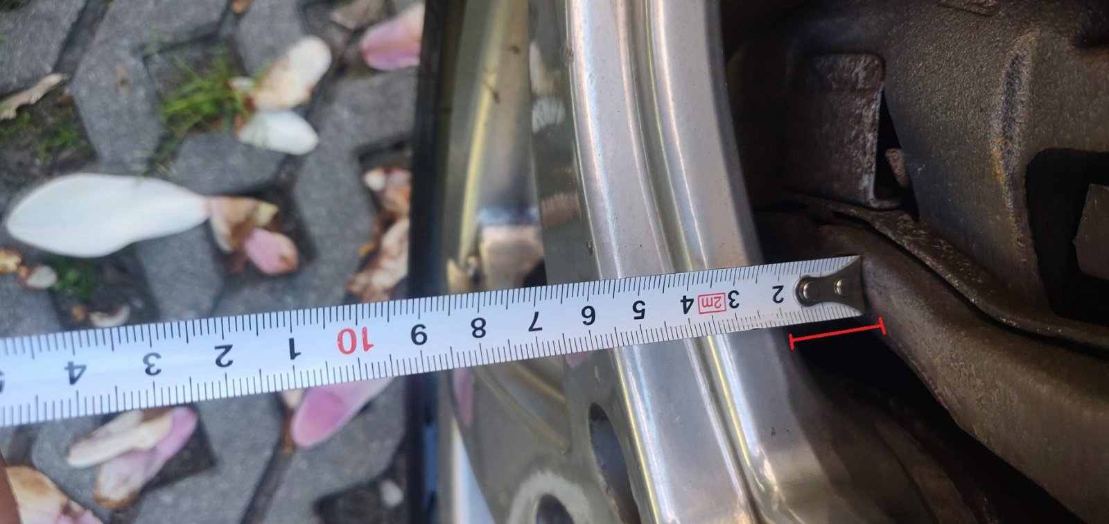

Lukasz_mk2 55 Opublikowano 20 Kwietnia 2020 Udostępnij Opublikowano 20 Kwietnia 2020 8 minut temu, george napisał: Jeżeli masz dobre zacisk to sfrezuj zacisk. myślałem o tym, ale jednak to są hamulce i trochę się boję tego robić, jeśli zaciski a4 B6/B7 rozwiązały by tu sprawę to jednak wolał bym je wymienić niż podchodzić do tego ze szlifierką Odnośnik do komentarza Udostępnij na innych stronach Więcej opcji udostępniania...
Dev 1476 Opublikowano 20 Kwietnia 2020 Udostępnij Opublikowano 20 Kwietnia 2020 A6 C5 miały troche inny zacisk, patrząc na niego z góry był prosty w A6 C6 jest w kształcie półksięzyca Odnośnik do komentarza Udostępnij na innych stronach Więcej opcji udostępniania...
Lukasz_mk2 55 Opublikowano 20 Kwietnia 2020 Udostępnij Opublikowano 20 Kwietnia 2020 33 minuty temu, Dev napisał: A6 C5 miały troche inny zacisk, patrząc na niego z góry był prosty w A6 C6 jest w kształcie półksięzyca a w A4 b6/B7??? Odnośnik do komentarza Udostępnij na innych stronach Więcej opcji udostępniania...
Dev 1476 Opublikowano 20 Kwietnia 2020 Udostępnij Opublikowano 20 Kwietnia 2020 (edytowane) 7 minut temu, Lukasz_mk2 napisał: a w A4 b6/B7??? w B6 nie było 320 w B7 zacisk 320 jest taki jak w A6C6, pomijając cabrio Edytowane 20 Kwietnia 2020 przez Dev Odnośnik do komentarza Udostępnij na innych stronach Więcej opcji udostępniania...
Lukasz_mk2 55 Opublikowano 20 Kwietnia 2020 Udostępnij Opublikowano 20 Kwietnia 2020 czyli generalnie czy ten z B7 czy A6 to i tak bez różnicy jeśli chodzi o felgi?? Odnośnik do komentarza Udostępnij na innych stronach Więcej opcji udostępniania...
Dev 1476 Opublikowano 20 Kwietnia 2020 Udostępnij Opublikowano 20 Kwietnia 2020 8 minut temu, Lukasz_mk2 napisał: czyli generalnie czy ten z B7 czy A6 to i tak bez różnicy jeśli chodzi o felgi?? tak, ale zawsze mozna dac zacisk na frezarkę i zmiejszyc jego wysokosc o max 17mm Odnośnik do komentarza Udostępnij na innych stronach Więcej opcji udostępniania...
Lukasz_mk2 55 Opublikowano 21 Kwietnia 2020 Udostępnij Opublikowano 21 Kwietnia 2020 14 godzin temu, Dev napisał: tak, ale zawsze mozna dac zacisk na frezarkę i zmiejszyc jego wysokosc o max 17mm tylko mi nie chodzi o wysokość tylko o "głębokość" bo ramie felgi mi o niego wadzi (obecnie jest założony dystans 20mm) Odnośnik do komentarza Udostępnij na innych stronach Więcej opcji udostępniania...
Dev 1476 Opublikowano 21 Kwietnia 2020 Udostępnij Opublikowano 21 Kwietnia 2020 (edytowane) 11 godzin temu, Lukasz_mk2 napisał: tylko mi nie chodzi o wysokość tylko o "głębokość" bo ramie felgi mi o niego wadzi (obecnie jest założony dystans 20mm) Tak się to określa. Musisz frezowac zacisk Dzisiaj wpadły 8tloki z merca, w środku nowe ori klocki. Pójdą w złoto na tarcze 400 albo 420 mm do B8 Edytowane 21 Kwietnia 2020 przez Dev Odnośnik do komentarza Udostępnij na innych stronach Więcej opcji udostępniania...
