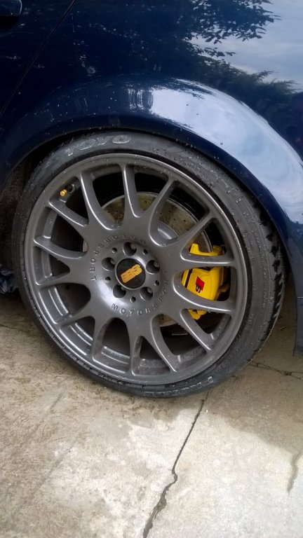

Został zestaw 288mm
300mm dzisiaj założyłem do B6tki
Zadzwoń w poniedziałek
