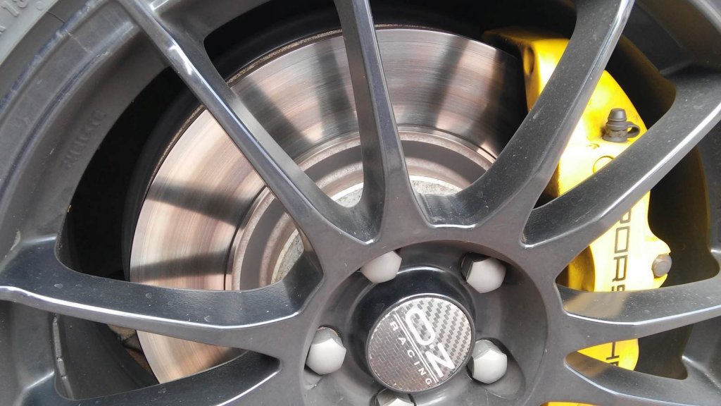

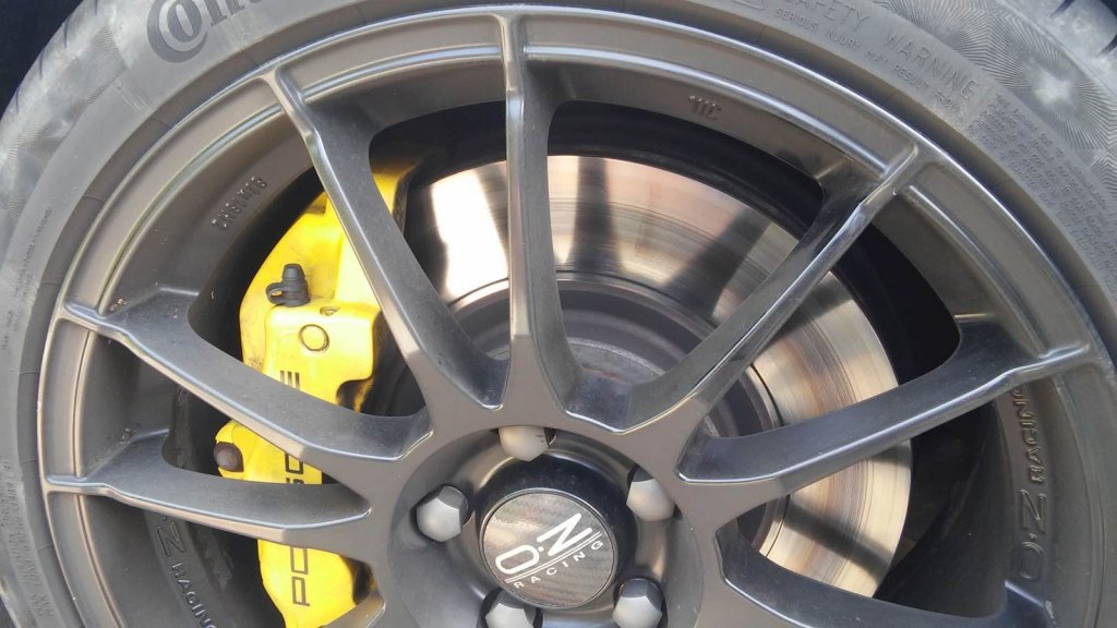

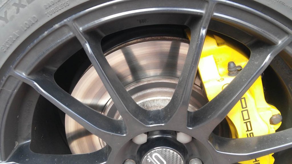

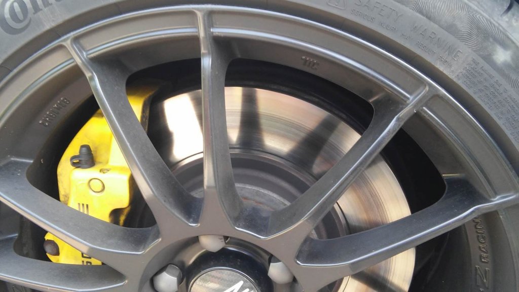

Mam pytanie zapodałem do a4b6 zestaw zr18 tarcza 345 zimmerman i klocki ferodo.
W normalnym użytkowaniu ok...ale jak polatam dość ostro to 3 lub 4-te hamowanie z około 160-170 km/h zaczyna trząść kierownicą. Wczoraj wracając z Raceism z wrocka polatałem sobie z prędkościami 220+ i tarcze wyglądają jak na zdjęciach oczywiscie też trzęsło kierą...
Jakieś sugestie?

Tarcze fioletowe czyli spalone.
Czyli tarcze szajs...
Mam tylko 300+ pod maską....nie wiem jak inni latają jak mają 500+
Mi też tarcze 320 zimmermana się lekko przegrzaly . Bez ostrej jazdy. Nie mogłem uwierzyć w to . Wszystko z układem jest ok.
