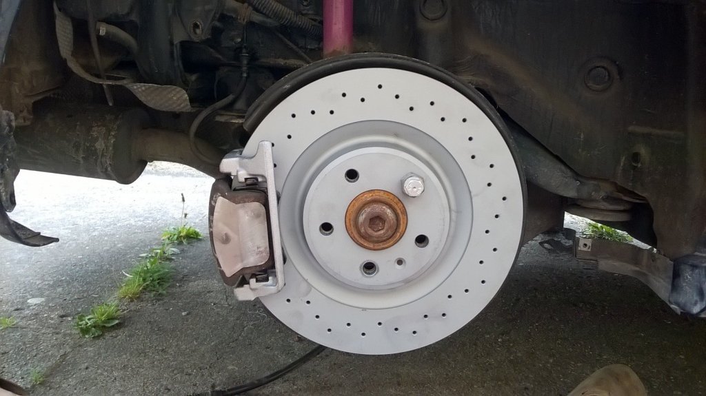

Dnia 7.06.2017 o 15:02, pawelosinski83 napisał:
Oki.... Więc tarcze to pewnie 8K0615601C...  Póki jeszcze są nowe sugeruję wymianę na 4H0615601K - rozmiar ten sam, ale mają więcej mięska do stoczenia, które na 99,99% Cię czeka (średnica wewnętrzna powierzchni ciernej 219mm vs 225 tarcz z S4B8). Nawet jeśli wejdą te 8K0 bez toczenia (a nie sądzę :-D) to może się okazać, ze klocek od wewnętrznej strony wystaja poniżej powierzchni tarcia. Kiedy przymiarki? bo jestem ciekawy jak to wyjdzie :-)
Co masz na myśli, że więcej mięska do stoczenia? Ze średnicy? Czym się te tarcze różnią??
Dzisiaj była przymiarka i wszystko pasuje poza mechanizmem ręcznego więc teraz pytanie czy da się przełożyć mechanizm ze zwykłego zacisku audi do tego od VW T5?
Mechanizm ręcznego można przełożyć.
Tarcza 4H0 będzie lepsza , większą powierzchnią pokrywa klocek.
Weszła tarcza 330 bez zmniejszania jej średnicy?
Przecież napisałem co: "średnica wewnętrzna powierzchni ciernej 219mm vs 225mm" Co ma wpływ na wysokość powierzchni po jakiej leci klocek...
Otwórz sobie rysunki techniczne np ze strony brembo to zobaczysz...
S4B6/B7 ma (300-194,5)/2 = 52,75 mm
VW T5 ma (294-187)/2 = 53,5 mm
A6C6 4H0615601K ma (330-219)/2 = 55,5 mm ... Po stoczeniu na 325 mm zostaje 53 mm
S4B8 8K0615601C ma (330-225)/2 = 52,5 mm ... Po stoczeniu na 325 mm zostaje tylko 50 mm
Foto z przymiarki, weszła bez toczenia.   A6C6 4H0615601K ta tarcza jak niby bardziej pokrywa klocek?  Na obecnej tarczy cała powierzchnia klocka ma styk z tarczą, do środka brakuje 1mm, do krawędzi brakuje ~3mm więc można stoczyć, żeby po prostu nie mieć rantu. Nie widzę sensu zastosowania tej tarczy w takim razie zamiast tej co mam. Do tego dochodzi to, że wysokość polecanej przez was tarczy to 49mm a mojej S4 B8 36mm, z B8 pasuje bez problemu, pod A6 C6 trzeba dać dystans pod jarzmo. Pozdrawiam :)
Pierwsze słyszę żeby tarcza z C6 pasowała do B6/7. Zestaw pod 330 składa się z jarzma z C6, tarczy z S4B8 i zacisku z S4 B6/7 lub T5.
Tacza z C6 jest za wysoka tak jak napisał Daniel.
