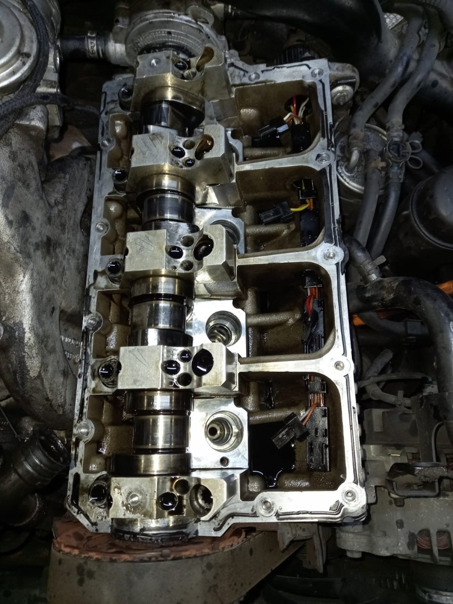

kubabkb Opublikowano 7 Lipca 2021 Opublikowano 7 Lipca 2021 Panowie wymieniac juz ten wałek? narazie normalnie jezdzi auto

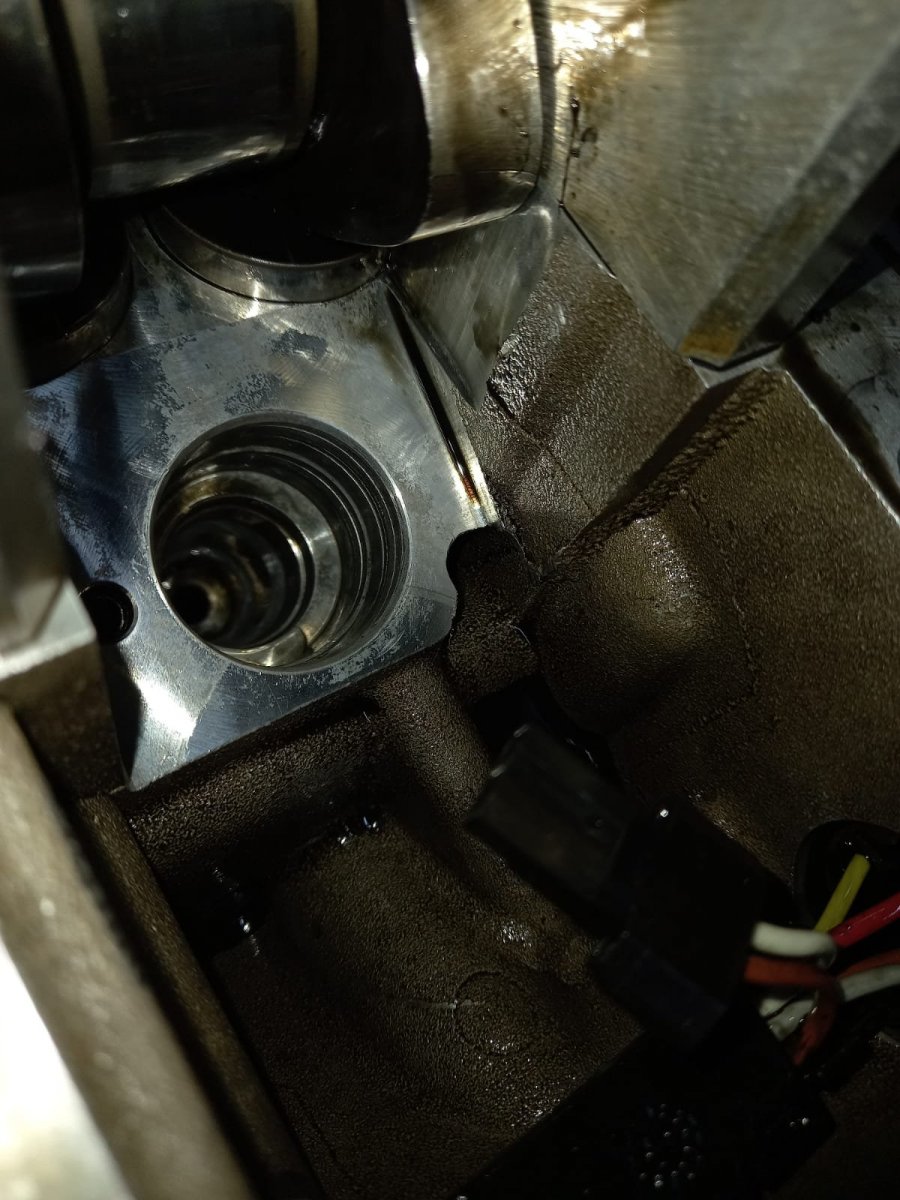

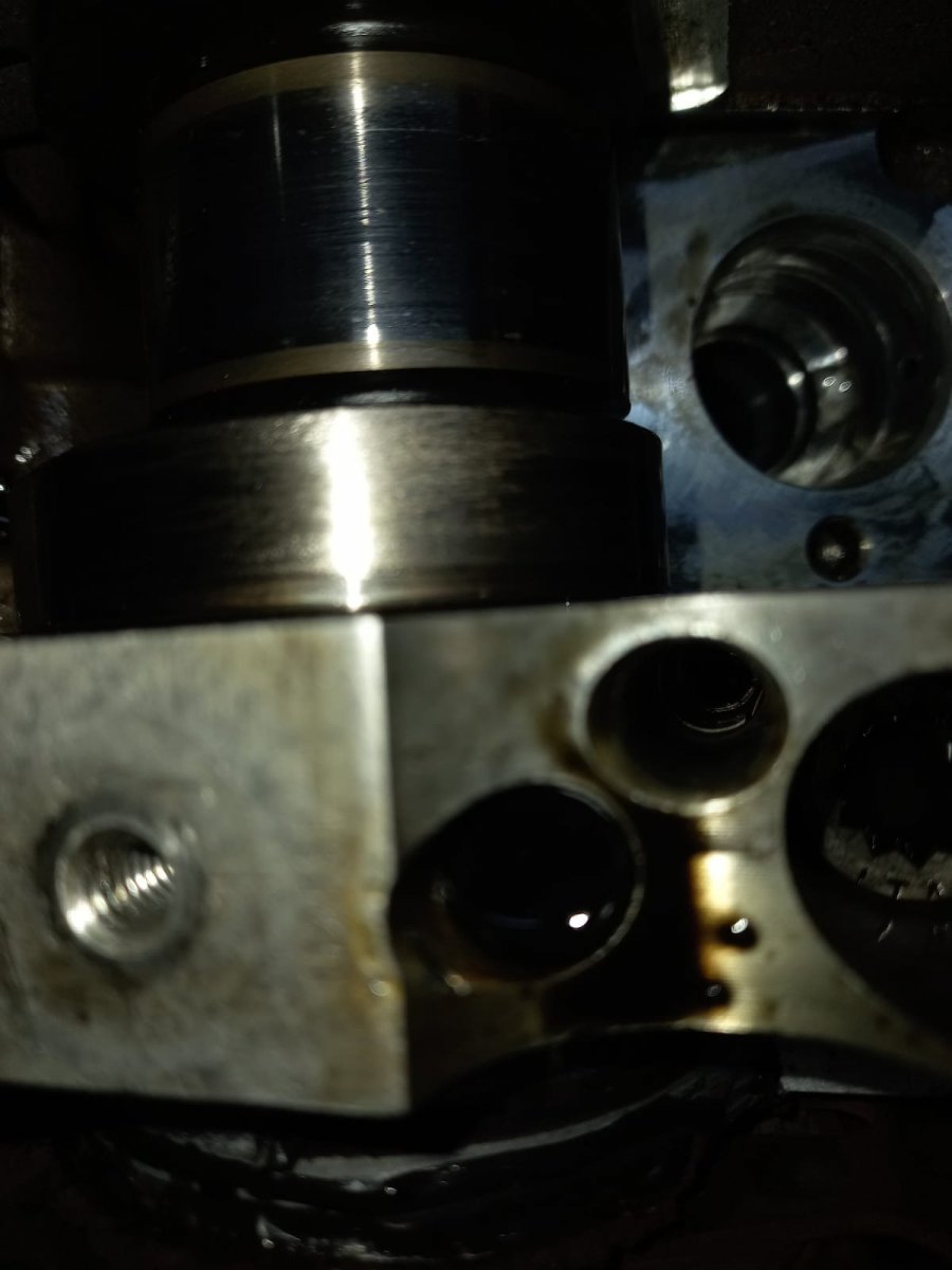

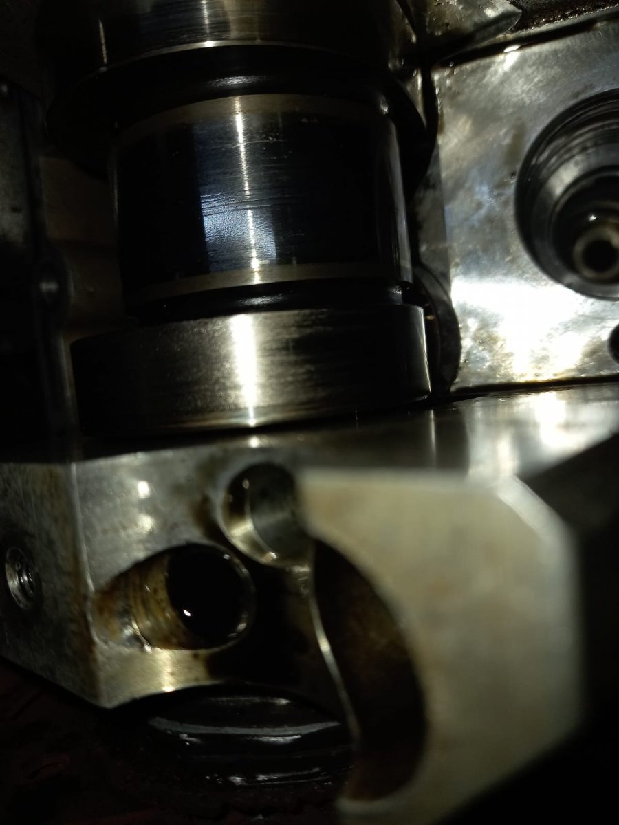

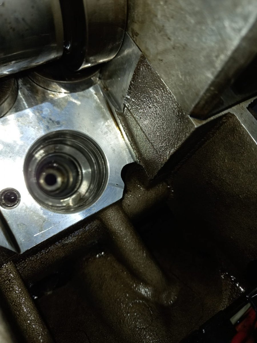

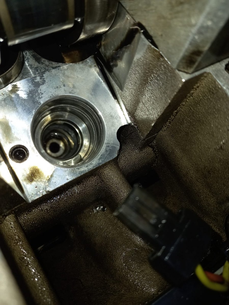

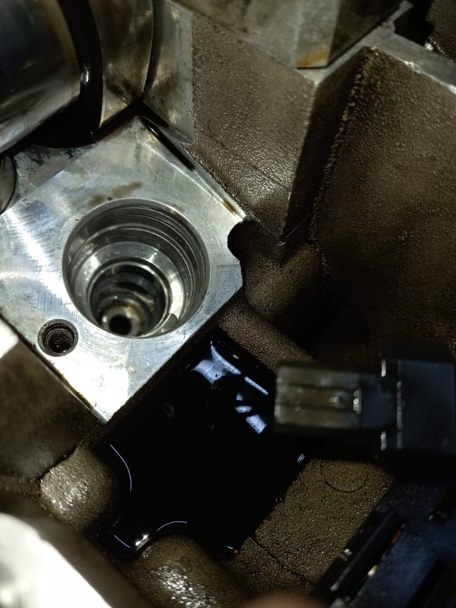

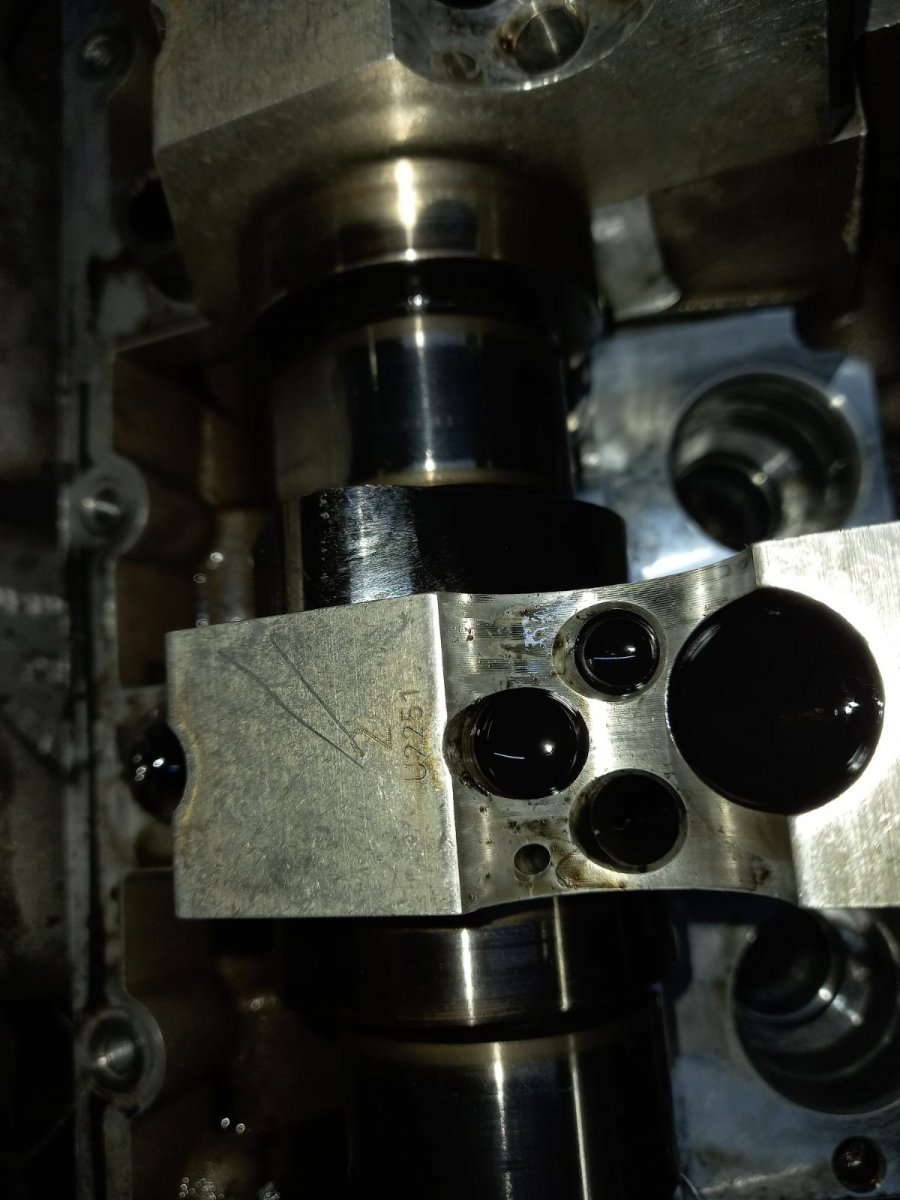

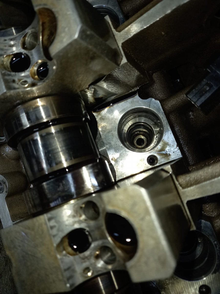

nadybek Opublikowano 7 Lipca 2021 Opublikowano 7 Lipca 2021 Może wałek by jeszcze chwile dał radę po delikatnym zmatowieniu ale szklanki pewnie mówią papa. Gniazda PD jedne z gorszych które widziałem chyba że to efekt foto. Teraz po wyciągnięciu wtrysków może być problem z ich uszczelnieniem.
kubabkb Opublikowano 7 Lipca 2021 Opublikowano 7 Lipca 2021 mechanik delikatnie wygladzil ranty papierem sciernym. nie wiem co teraz robic czy wymieniac sam walek czy walek wraz z cala glowica, czy silnik na uzywke?
ŁukaszPłock Opublikowano 7 Lipca 2021 Opublikowano 7 Lipca 2021 Godzinę temu, kubabkb napisał: mechanik delikatnie wygladzil ranty papierem sciernym. nie wiem co teraz robic czy wymieniac sam walek czy walek wraz z cala glowica, czy silnik na uzywke? Pisałeś że normalnie jeździ i nic się nie dzieje więc po co głowice? Wymień wałek panewki szklanki, chociaż po wałku widać że za chwilę nie będzie normalnie, i zacznie "pufac".
ŁukaszPłock Opublikowano 7 Lipca 2021 Opublikowano 7 Lipca 2021 13 godzin temu, nadybek napisał: Może wałek by jeszcze chwile dał radę po delikatnym zmatowieniu ale szklanki pewnie mówią papa. Gniazda PD jedne z gorszych które widziałem chyba że to efekt foto. Teraz po wyciągnięciu wtrysków może być problem z ich uszczelnieniem. W jaki sposób chcesz matowic wałek jak jest już rozklepany, nie ma faz,czyli nie trzyma naminału. nie wiem czy wałek ori ale przy takim wałku szklanki już mają wgłębienia. Lub zaczynają się robić dziury, wiem bo tydzień temu robiłem w swoim AWX, możesz zobaczyć jak wyglądał moj wałek tu na forum, a jedna szklanka już miała dziurę.

kubabkb Opublikowano 7 Lipca 2021 Opublikowano 7 Lipca 2021 myslalem o wymianie glowicy,poniewaz gniazda sa bardzo wyrobione.
ŁukaszPłock Opublikowano 7 Lipca 2021 Opublikowano 7 Lipca 2021 Nie znam się na gniazdach , u siebie nie ruszałem wtryskiwaczy bo nic z nimi się nie dzieje, korekty itp w normie więc nie grzebałem. A przebiegu mają już 320 tys więc bardzo możliwe że też nie są w najlepszym stanie, ale pojeździmy zobaczymy...
nadybek Opublikowano 8 Lipca 2021 Opublikowano 8 Lipca 2021 Jakbyś zobaczył czym taryfiarze potrafią na warsztat przyjechać... Oni nie słyszą dudnienia a przyjeżdżają passerati na lawecie jak wałek jest już okrągły i auto nie chce jechać. Wałek ze zdjęcia zjadło może z 0,5mm. Osobiście robiłbym cała głowicę.
kubabkb Opublikowano 8 Lipca 2021 Opublikowano 8 Lipca 2021 glowice dac do tulejowania? czy lepiej poszukaca czegos na alledrogo juz zregenerowanego
