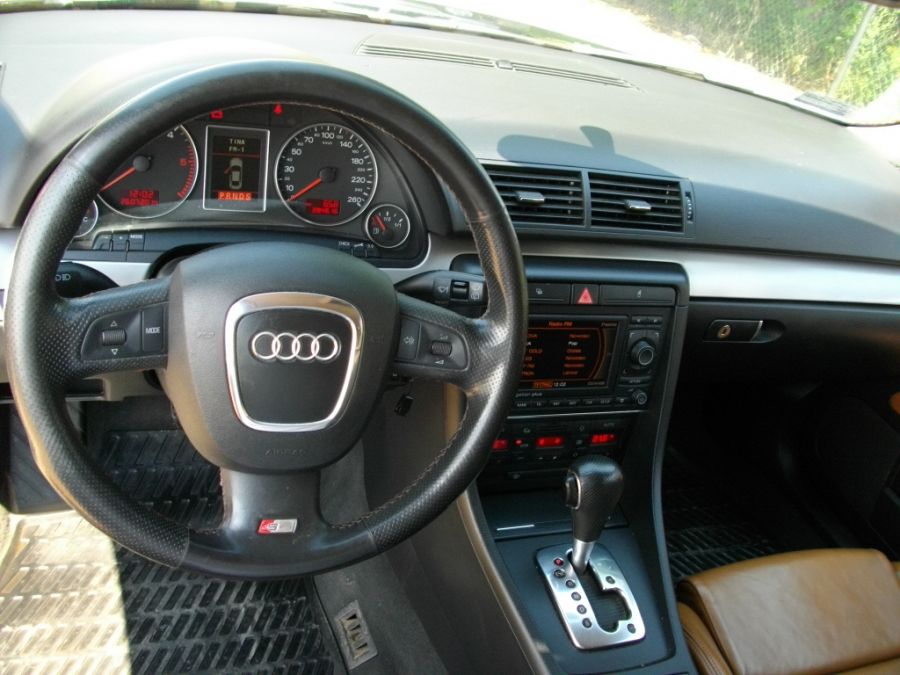

maxximo Opublikowano 8 Sierpnia 2018 Opublikowano 8 Sierpnia 2018 Witam kolegów, zamierzam zmienić kierę w mojej a4 b6 bez multi na trzyramienną z multi od B8 polift, A5 polift lub ewentualnie tts. Czy takie jak na foto podejdą? Wiem że muszę zmienić moduł, taśmę łącznik i ewentualnie okablowanie poduszki plus kodowanie. Przymierzam się do kompletowania gratów i chcę mieć pewność przy zakupie, aby nie odsyłać marnując czas i pieniądze. Czy coś jeszcze trzeba dokupić? I jeszcze jedno pytanie: jeśli mam manuala to czy stoi coś na przeszkodzie założyć kierę z łopatkami i czy multi będzie wtedy normalnie działać? Dziękuję za szybkie info i przepraszam za może proste pytania ale chcę mieć pewność aby nie utopić kasy.
maxximo Opublikowano 10 Sierpnia 2018 Opublikowano 10 Sierpnia 2018 Albo czy taka kiera podejdzie? Mam do kpienia z poduszką w dobrej cenie. pomóżcie forumowicze!!!!!!!!!!!!!!!!!!!!!!!!!!!!!!!!!!!!!!!!
Gregory87 Opublikowano 11 Sierpnia 2018 Opublikowano 11 Sierpnia 2018 14 godzin temu, maxximo napisał: Albo czy taka kiera podejdzie? Mam do kpienia z poduszką w dobrej cenie. pomóżcie forumowicze!!!!!!!!!!!!!!!!!!!!!!!!!!!!!!!!!!!!!!!! Wszystkie kierownice podejdą, łącznie z tą od tts i multifunkcja będzie działać, tylko i wyłącznie ten układ przycisków na to pozwala (mowa o kierownicy od tts)
maxximo Opublikowano 11 Sierpnia 2018 Opublikowano 11 Sierpnia 2018 A ta od RS6 na zdjęciu wyżej tez podejdzie? ona jest z łopatkami a moja b6 to manual. To jakoś koliduje? Znaczek zmienię a jest jak nowa? i w dobrej cenie. Dzięki za podpowiedź.
mateo_c1 Opublikowano 11 Sierpnia 2018 Opublikowano 11 Sierpnia 2018 Kolego, napisał Ci Gregory że WSZYSTKIE będą działać. Zapamiętaj że do A4 b6 podejdą wszystkie z przyciskiem "mode" po lewej stronie. Kierownica z łopatkami również w niczym nie przeszkadza i podejdzie normalnie.
Gregory87 Opublikowano 11 Sierpnia 2018 Opublikowano 11 Sierpnia 2018 1 godzinę temu, maxximo napisał: A ta od RS6 na zdjęciu wyżej tez podejdzie? ona jest z łopatkami a moja b6 to manual. To jakoś koliduje? Znaczek zmienię a jest jak nowa? i w dobrej cenie. Dzięki za podpowiedź. Jak kolega wyżej napisał, łopatki w niczym nie przeszkadzają nawet jeśli masz w manual-u. Aktywuje się je odpowiednim kodowaniem w aucie z automatem, u Ciebie będzie ta funkcja po prostu pominięta.
