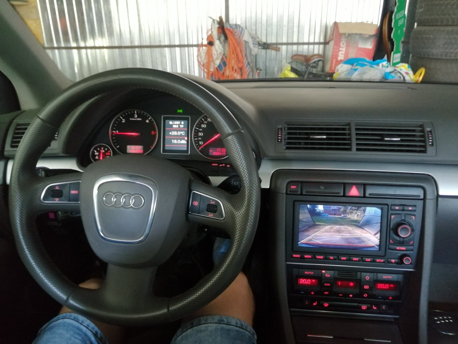

Kolego, właśnie jestem przed montażem kierownicy multi z B8 lub B7 (czteroramienna) w mojej B6. Mam zakupiony moduł Q, taśmę z B7 A, tylko nie mogę nigdzie znaleźć info o kostce airbag, którą trzeba zmienić podobno na większą? Masz jakieś namiary na nią? Rozkład pinów, które trzeba przełożyć? Pozdrawiam!
277596652_340171964839295_8446827874703354414_n.thumb.jpg.fb3466295cea899a87c1fd27e061ec24.jpg
4E0972133
Piny przekładasz 1 do 1 że starej kostki
Nówka kostka w aso kosztuje 30zł beż zniżek, są dostępne zazwyczaj na zamówienie lub zerknij na allegro czy nie ma nic.

@aker, dziękuję! Kierownica już ogarnięta. Wszystko działa, przyciski w VCDS czyta ale radio android chinol niestety jeszcze nie. :D
