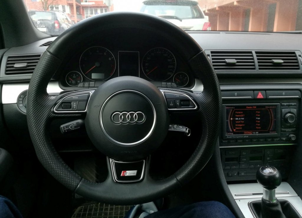

Instalacja kierownicy multifunkcyjnej S3/R8/S6/TT/A4 B7/B8 w A4 B6

Witam, założyłem ostatnio kierownicę z Audi Q5 do A4 B7. Poduszka dwunabojowa. Może kiedyś ktoś będzie miał dylemat, więc dla informacji podam, że wystarczyło jedynie ściąć wystające z obu stron kawałeczki plastiku w żółtej kostce wchodzącej do taśmy. Poza tym wszystkie kabelki z wiązki airbaga zgodne z B7. Brak błędu poduszki, multifunkcja i klakson sprawne.

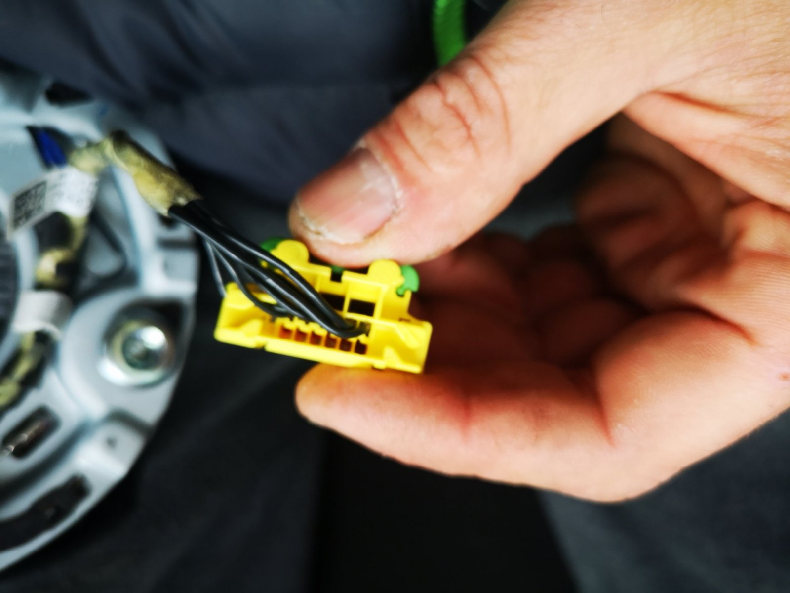

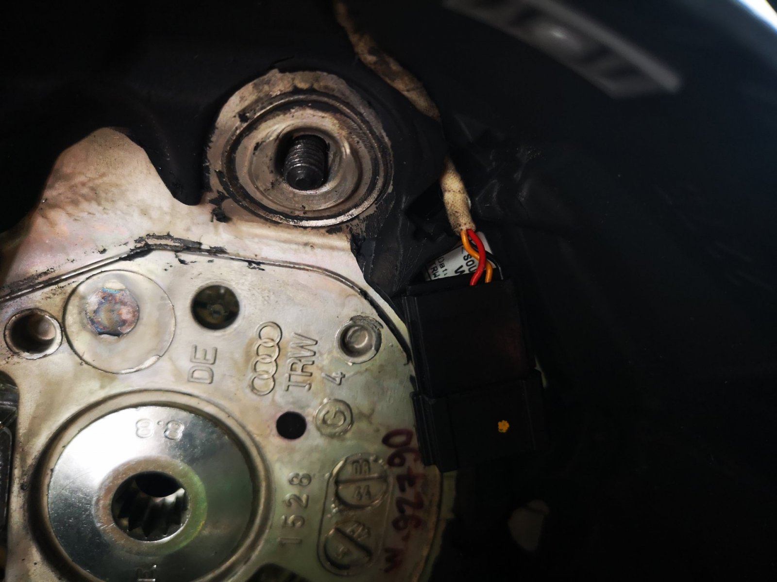

Witam
Mam pytanie gdzy zmienilem u siebie manetki na takie z tempomatem oraz dolozylem multifunkcje,niestety po rozebraniu okazalo sieze okablowanie poduszki te z zolta wtyczkanie posiada wyprowadzenia na multifunkcje.
Teraz moje pytanie pod ktore piny w zoltej 12 pinowej wtyczce podlaczyc te trzy kanelki od multifunkcji- z przyciskow od multi wychodza 3 kolory czerwony,zolty i czarny.
A wtyczka 12 pinowa wyglada tak  wolne piny od 7-12
A tutaj opis pinow
B - Obudowa wtyczki komory przewodu spiralnego / poduszki bezpieczeństwa / kierownicy wielofunkcyjnej / sygnału dźwiękowego
1 - masa
2 - sygnał dźwiękowy
3 - poduszka bezpieczeństwa 1 „+“
4 - poduszka bezpieczeństwa 1 „–“
5 - poduszka bezpieczeństwa 2 „+“
6 - poduszka bezpieczeństwa 2 „–“
7 - Tip-Down
8 - zacisk 30
9 - magistrala LIN
10 - Tip-Up
11 - przyciemnianie (zacisk 58s)
12 - masa przycisku impulsowego
Oraz gniazdo multifunkcji 3 pin
Dodam ze razem z manekami kupilem tasme poduszki ktora obsluguje multi i tempomat.
Edytowane przez 2.0Quattro
Udalo mi sie metoda probi bledow uruchomic multifunkcje.
Podaje rozwiazanie jesli by ktos chcial zrobic.
Jeden kabel od przyciskow multifunkcji podlaczamy do masy,czyli dopinu nr 1 w zoltej wtyczce od poduszkiu mnie byl to przewod czerwony.
Poprostu zmierzylem multimetrem ktory przewod na plytce od klawiszy multifunkcji to masa i dzieki temu juz bylo bardzo latwo podlaczyc pozostale dwa przewody.
Jeden z nich u mnie byl byl to bialy przewod  podlaczamy do 8 pinu w zoltej kostce,jest to +12v
Drugi przewod podlaczamy do 9 pinu zoltej kostki jest to magistrala lin czyli komunikacja.
Po tym wszystkim przyciski zaczely dzialac i dodatkowo sa podswietlone w momencie wlaczenia swiatel.

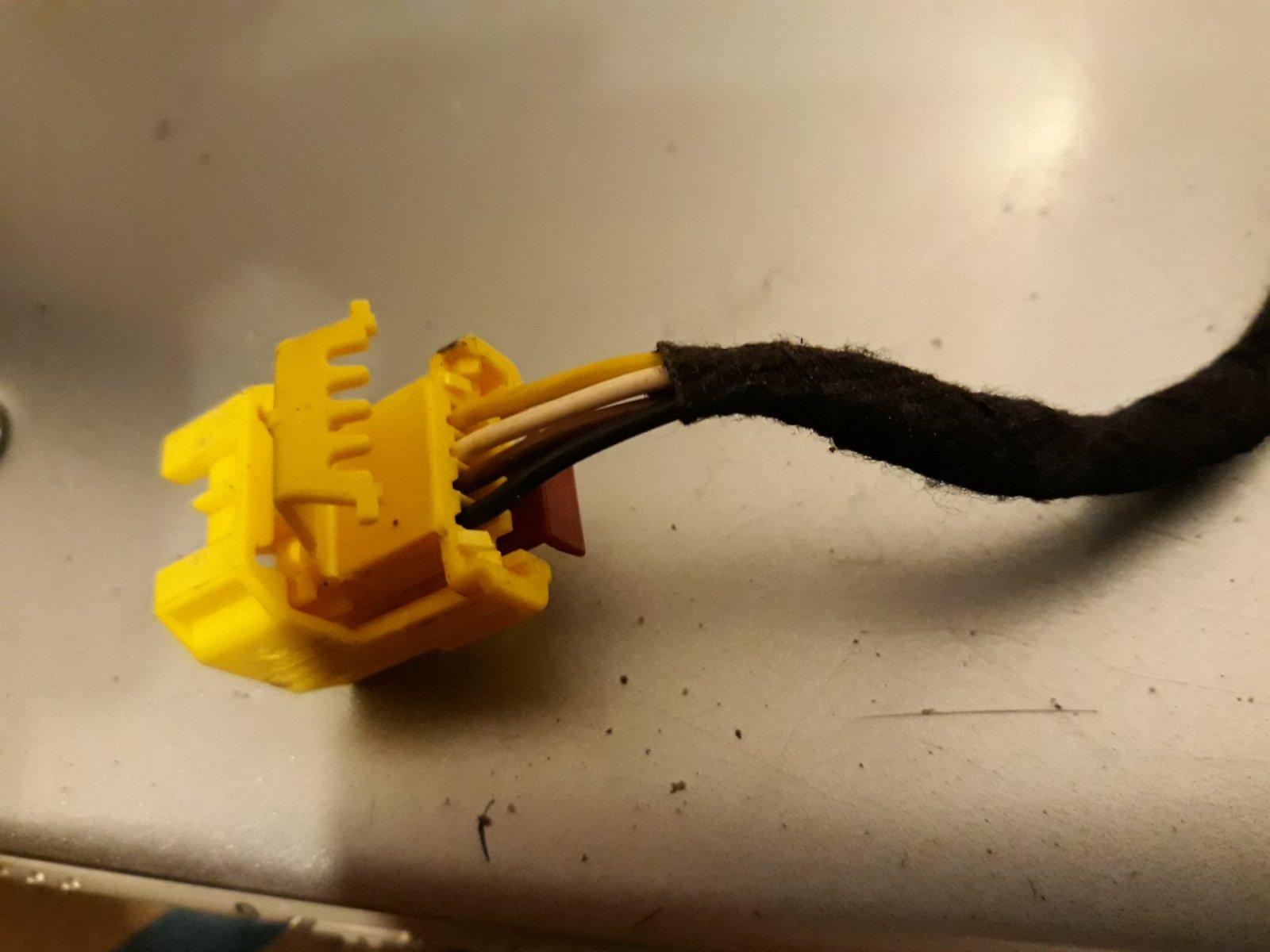

Witam! Zamontowałem ostatnio sobie kierownicę trój ramienną z multifunkcyjną i łopatkami i nic nie działa nawet podświetlenie. Miałem już fabrycznie moduł Q z tempomatem i co potrzeba jeszcze żeby wszystko działało? Inną taśmę? Dodam że kodowanie jest zrobione. Pozdrawiam i z góry dzięki za pomoc.
12 godzin temu, KapelanLP napisał:
Inną taśmę?
Taśma 12 PIN - 4E0953541 z końcówką A, B lub E
Okablowanie poduszki - 4F0971589A

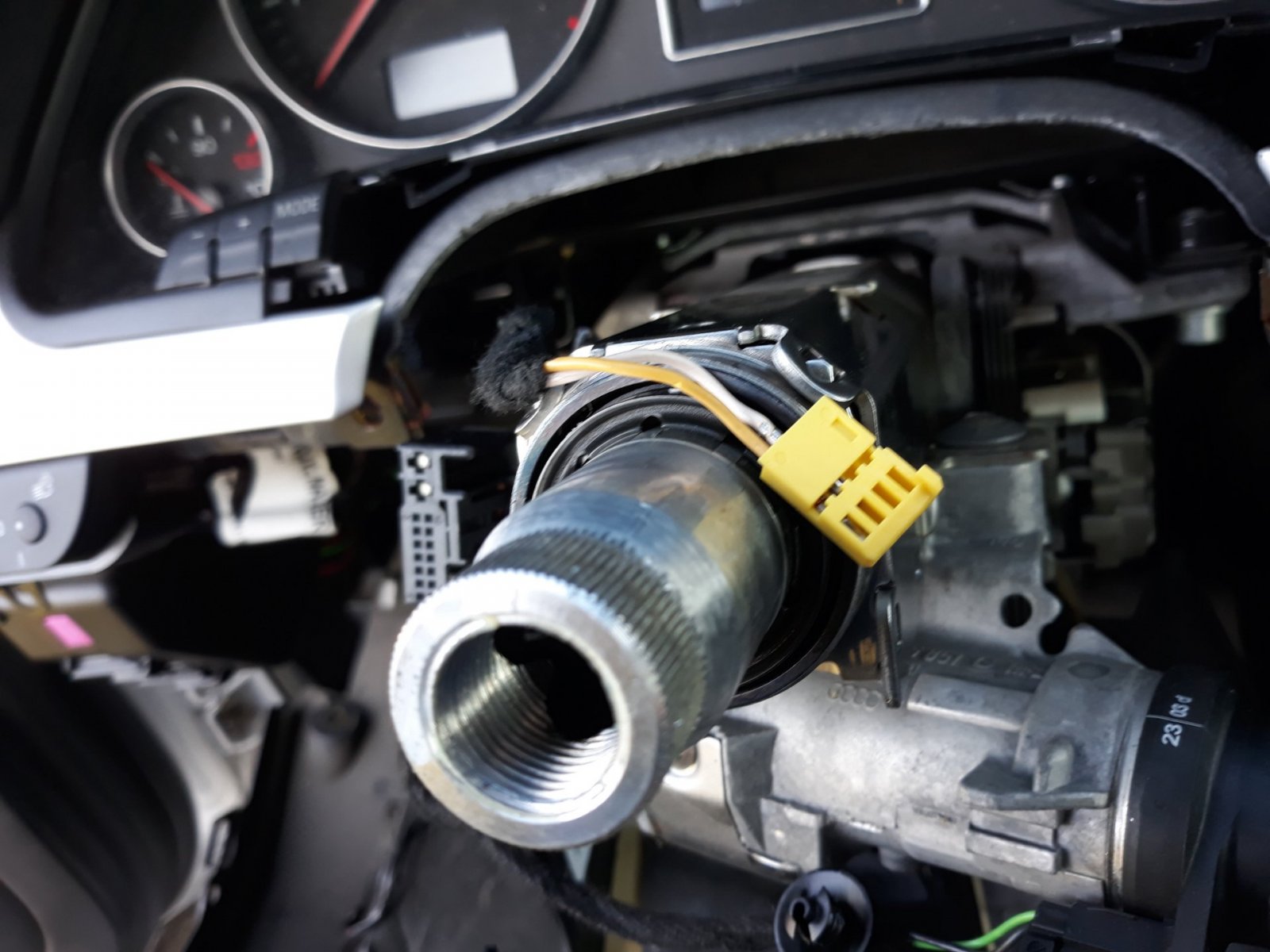

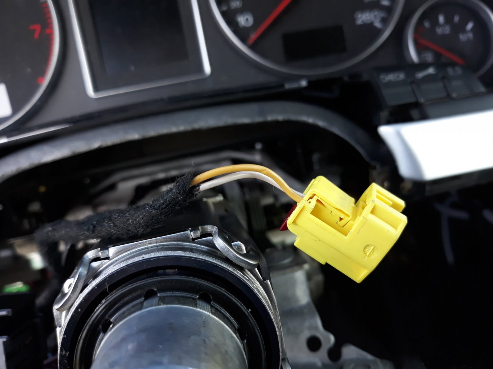

Ja założyłem kierownicę z B9 do B6. Niestety MF nie działa, bo magistrala LIN jest w wersji High. Podświetlenie działa. Trzeba było zakodować multifunkcję (pomimo że nie działa).
Okablowanie poduszki można zostawić. Wystarczy przełożyć odpowiednio piny w kostce 12pin, ewentualnie trzeba przyciąć nożykiem delikatnie wypustki na dole wtyczki, ponieważ nie pokrywają się z tymi w module taśmy.

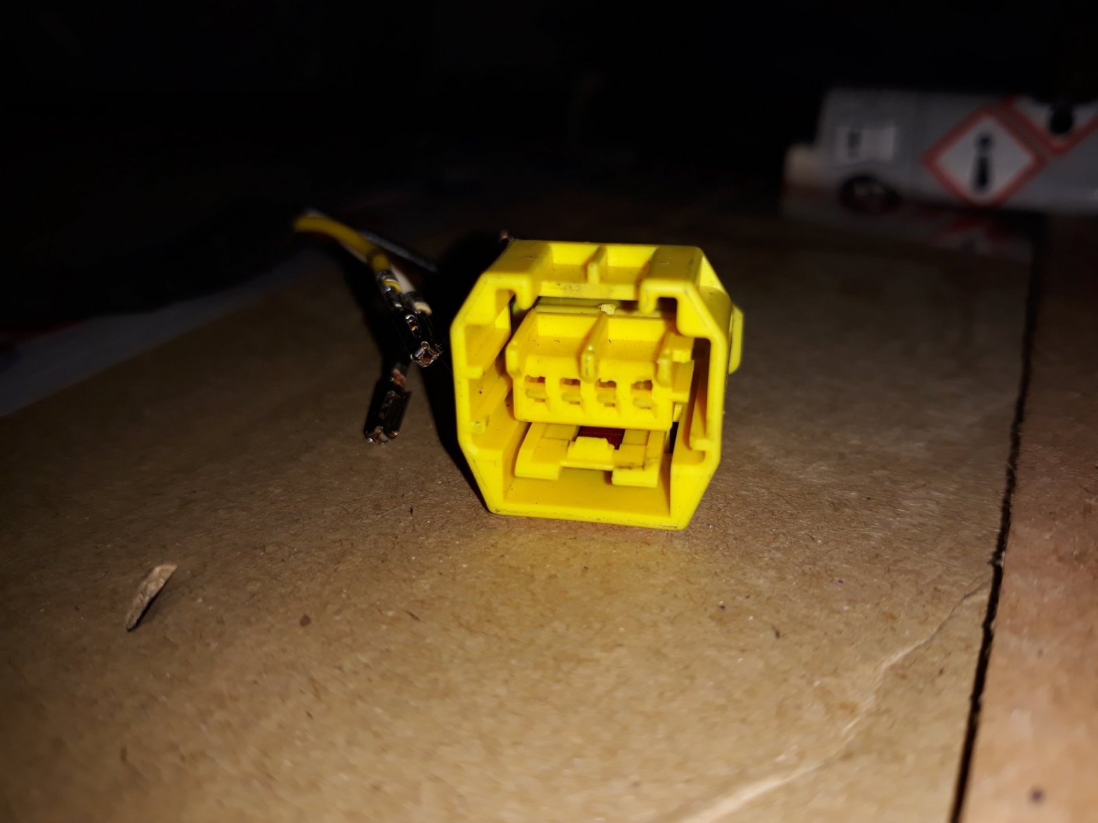

Dodatkowo, żeby podłączyć moduł taśmy do instalacji samochodu musiałem wymienić żółtą kostkę na 4H0972133
Odnośnie tego łącznika 4 pin o którym nic nie ma w pierwszym poście niestety,obawiałem się iż przy montażu będą jakieś z nim problemy(inne piny,kolory itp).
Nie taki diabeł straszny jednak,z łącznika 4 pin można wyciągnąć piny po odblokowaniu kostki(ściągamy żółtą zaślepkę która blokuje piny a następnie grubszą igłę wciskamy w otworek nad pinem i powinien wyjść). W kostce z b6 również wyciągamy piny (po jej odblokowaniu piny są odsłonięte i jest dostęp do blaszek zatrzaskowych,kolory przewodów i miejsca pinów zgodne z tymi co znajdują się w nowej kostce 4 pin)i montujemy je w nowej kostce.
