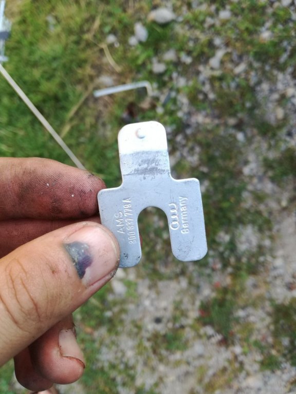

przemek2410 Opublikowano 2 Sierpnia 2018 Opublikowano 2 Sierpnia 2018 witam, pomoże ktos, jestem na etapie wymiany mechanizmu szyb, przy wyciaganiu gornej czesci spadla mi taka blaszka, wiecie moze gdzie to powinno byc??, kompletnie nie wiem gdzie to siedzi..z gory dzieki
slodki79 Opublikowano 2 Sierpnia 2018 Opublikowano 2 Sierpnia 2018 Może jest to blaszka od ustawienia ramki szyby
przemek2410 Opublikowano 2 Sierpnia 2018 Opublikowano 2 Sierpnia 2018 (edytowane) a wiesz moze gdzie to siedzi? jutro bede to skladal i zeby mi czesci nei zostalo sie boje:) Edytowane 2 Sierpnia 2018 przez przemek2410
przemek2410 Opublikowano 2 Sierpnia 2018 Opublikowano 2 Sierpnia 2018 dzieki, juz wiem tak to jest do ustawienia tzw element dystansowy, dzieki ze mnie naprowadziles na trop. pozdro

Knoxville Opublikowano 19 Sierpnia 2019 Opublikowano 19 Sierpnia 2019 witam Wymienilem mechanizm szyby na ori uzywke . Ramka zamontowana poprawnie bez przeswitow itd. Szyba chodzi gladko gora dol. Problem polega na tym ze przy mocnym skrecaniu samochodem slychac trzaski w tych drzwiach gdzie wymieniany byl mechanizm . Sa to odglosy naprezen na blache i ma to zwiazek z ramka ,poniewaz gdy ramka jest wyciagnieta to jest absolutna cisza przy skrecaniu autem ( testowane na parkingu ). Ramke skladalem juz kilka razy i problem wystepuje nadal. Gdy jade na wprost jest cicho ale gdy skrece mocno i ida naprezenia na bude to te drzwi trzeszcza strasznie. Ktos wie jak to wyeliminowac?
turzol Opublikowano 19 Sierpnia 2019 Opublikowano 19 Sierpnia 2019 Godzinę temu, Knoxville napisał: witam Wymienilem mechanizm szyby na ori uzywke . Ramka zamontowana poprawnie bez przeswitow itd. Szyba chodzi gladko gora dol. Problem polega na tym ze przy mocnym skrecaniu samochodem slychac trzaski w tych drzwiach gdzie wymieniany byl mechanizm . Sa to odglosy naprezen na blache i ma to zwiazek z ramka ,poniewaz gdy ramka jest wyciagnieta to jest absolutna cisza przy skrecaniu autem ( testowane na parkingu ). Ramke skladalem juz kilka razy i problem wystepuje nadal. Gdy jade na wprost jest cicho ale gdy skrece mocno i ida naprezenia na bude to te drzwi trzeszcza strasznie. Ktos wie jak to wyeliminowac? Wypadł Ci dystans, który ma za zadanie odseparować ramkę od blachy drzwi. Poszukaj czy nie wpadł do środka, bo tak się często zdarza.
Knoxville Opublikowano 20 Sierpnia 2019 Opublikowano 20 Sierpnia 2019 8 godzin temu, turzol napisał: Wypadł Ci dystans, który ma za zadanie odseparować ramkę od blachy drzwi. Poszukaj czy nie wpadł do środka, bo tak się często zdarza. Gdzie znajduje sie ten dystans dokladnie? po ktorej stronie drzwi? od lusterka przy srubach czy po stronie klamki? Pewnie gdzies zgubilem dystans i teraz wszystskie wibracje ida na drzwi. Prosze napisz czy jakas podkladka albo cos pdoobnego zda egzamin i gdzie ja umiesic. Dzieki!!
xmarox Opublikowano 20 Sierpnia 2019 Opublikowano 20 Sierpnia 2019 (edytowane) Mogło Ci wypaść coś takiego. Montowane jest od strony słupka A, między ramką a poszyciem wewnętrznym drzwi chyba tu to siedzi jak dobrze pamiętam: Edytowane 20 Sierpnia 2019 przez xmarox
Knoxville Opublikowano 20 Sierpnia 2019 Opublikowano 20 Sierpnia 2019 57 minut temu, xmarox napisał: Mogło Ci wypaść coś takiego. Montowane jest od strony słupka A, między ramką a poszyciem wewnętrznym drzwi chyba tu to siedzi jak dobrze pamiętam: Nic takiego nie mialem chyba bo raczej zauwayzlbym ze wypadla mi taka blaszka. Bede musial znow zdjac boczek i w to miejsce ze zdjecia wcisnac jakis dystans ( gumowy? ) zeby nie przenisila ramka wibracji na te drzwi bo co skret autem to doslownie “ strzelaja” te drzwi jak w jakims starym dostawczaku heh.
turzol Opublikowano 20 Sierpnia 2019 Opublikowano 20 Sierpnia 2019 Właśnie o tym pisałem. Bez tej niepozornej blaszki (dystansu) ramka będzie napierdzielać.
Knoxville Opublikowano 20 Sierpnia 2019 Opublikowano 20 Sierpnia 2019 3 godziny temu, turzol napisał: Właśnie o tym pisałem. Bez tej niepozornej blaszki (dystansu) ramka będzie napierdzielać. Nie mam tej blaszki . Czy cokolwiek innego np jakas podkladka zda egzamin? czy musi byc to konkretnie ta blaszka wyprofilowana?
