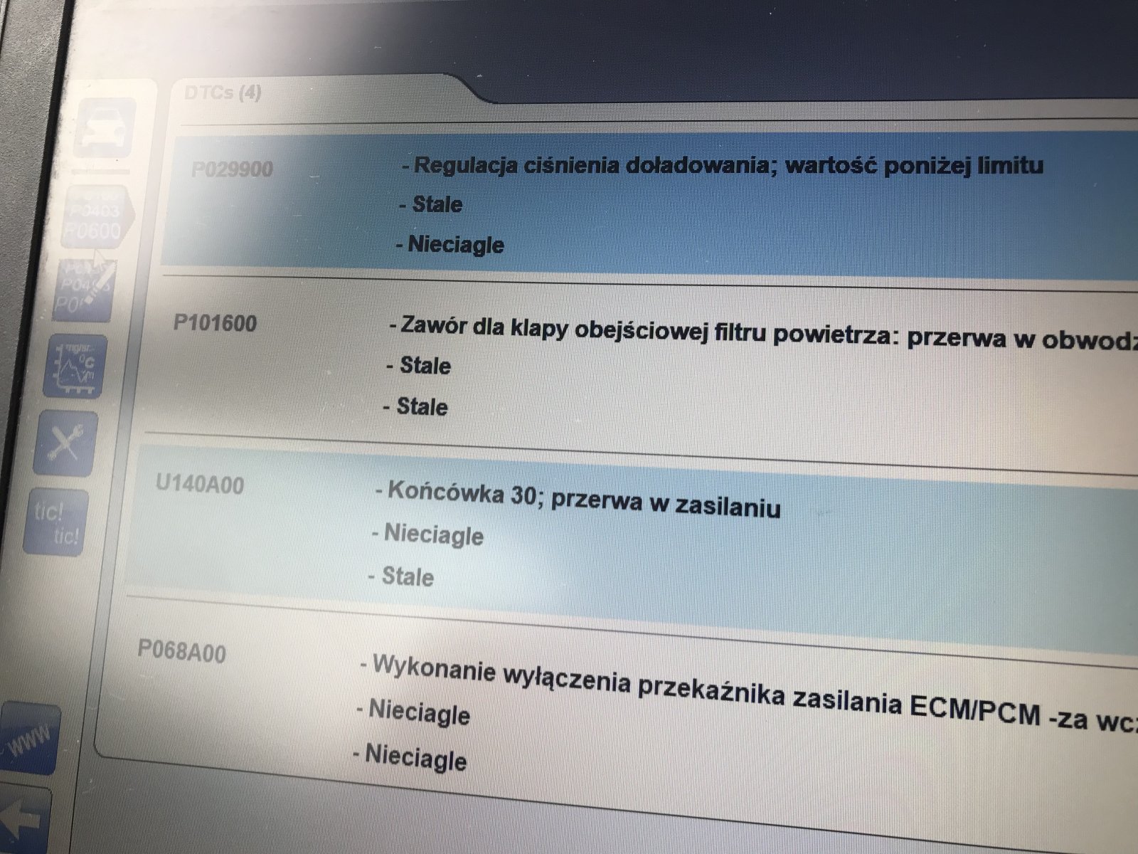

Piopio10 Opublikowano 12 Marca 2023 Opublikowano 12 Marca 2023 Mam taki problem wskakuje w tryb awaryjny takie błędy ;
Muskel1 Opublikowano 12 Marca 2023 Opublikowano 12 Marca 2023 Podłącz auto pod vcds, wykonaj pełny autoscan i go tu wrzuć.
