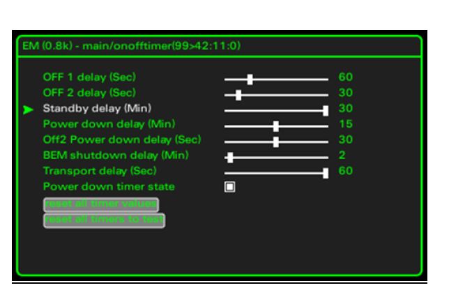

czy jest możliwość zmiany aby radio, gdy jest wyłączony zapłon, grało cały czas, a nie tylko kilkanaście minut? (nie wiem czy tak każdy ma, ale jak sprzątam auto i zapodam jakąś muzę to samo mi się wyłącza co jakiś czas i muszę klikać na gałkę i ponownie włączać, trochę to denerwuje)
Jest możliwośc przestawienia radia do 30 minut spróbuję poszukać jak ja to robiłem :wink:
Znalazłem
Zielone menu - MAIN - ONOFTIMER - wybrać STANDBY DELAY (Min) - ustawic suwakiem, standardowo jest 15 min max mozna ustawić 30min
Edytowane przez andynl
Dzięki za odpowiedź, szkoda że nie można ustawić na wieczność, ile chce tyle gra. . .
No ale dobre i 30 minut

No szkoda, ale akumulatora też szkoda :wink: uwierz mi kolego jest wielka różnica w tych 15 minutach :) spokojnie można kawę lub browca wypić :lol:
też mi się wydaje że dobrze że jest dupochron założony max 30min bo nieraz można się zapomnieć i aku zgon.
Nie można. Jak aku za bardzo osłabnie, to i tak mmi zgaśnie.
Święte słowa Hohe...ja u siebie na początku zabawy z MMI taki miszung zrobiłem ze auto mi aku rozładowywało w 24h! Zielone menu potrafi być zdradliwe [emoji12]
