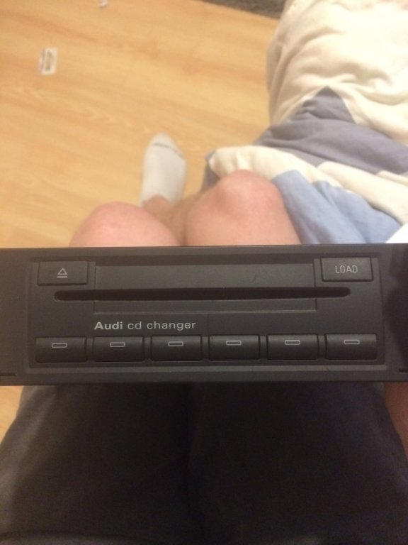

hektor1990dzn Opublikowano 29 Czerwca 2017 Opublikowano 29 Czerwca 2017 Panowie mam taka Zmieniarkę jak wyżej kolega i nie mogę jej zAmontowac ona swieci wszystko ale radio nie odczytuje zmieniarki radio to audi symphony I zmieniałem kodowanie w polskim vagu i nic to nie dalo a na starej zmieniarce w której jest padnięty laser odczytuje normalnie czy da się coś z tym zrobić ?? Dodaje zdjęcie zmieniarki a radio to jeszcze raz mówię audi symphony I
