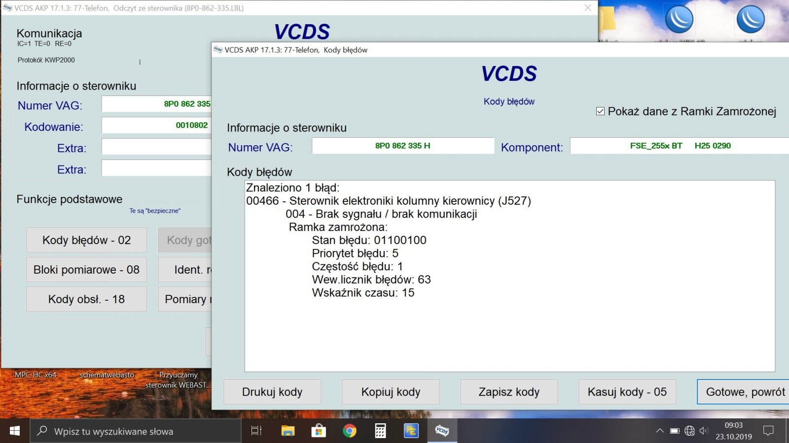

djbasto 1 Opublikowano 3 Października 2019 Udostępnij Opublikowano 3 Października 2019 Witam, ostatnio okazało sie że moja a4 posiada bluetooth, telefon się łączy wszystko działa pięknie. Leczo po odczytaniu błędów ze sterownika 77 Telefon mam błąd 00466 - Sterownik kolumny kierownicy (J527) 004 - Brak sygnału / brak komunikacji Dodam że nigdzie indziej nie mam błędów, inne sterowniki łączą się normalnie ze sterownikiem kolumny kierowniczej. Kierownicę mam bez multifunkcji, tak myślę czy to może być przyczyna. Odnośnik do komentarza Udostępnij na innych stronach Więcej opcji udostępniania...
pila24 318 Opublikowano 3 Października 2019 Udostępnij Opublikowano 3 Października 2019 1 minutę temu, djbasto napisał: Kierownicę mam bez multifunkcji, tak myślę czy to może być przyczyna. Wklej jakie masz kodowanie modułu bt. Odnośnik do komentarza Udostępnij na innych stronach Więcej opcji udostępniania...

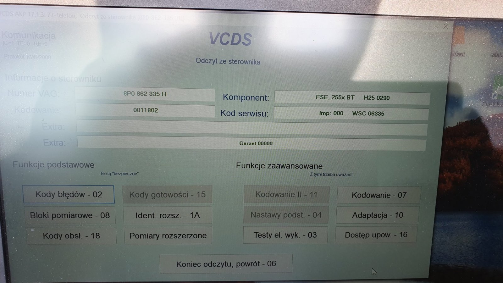

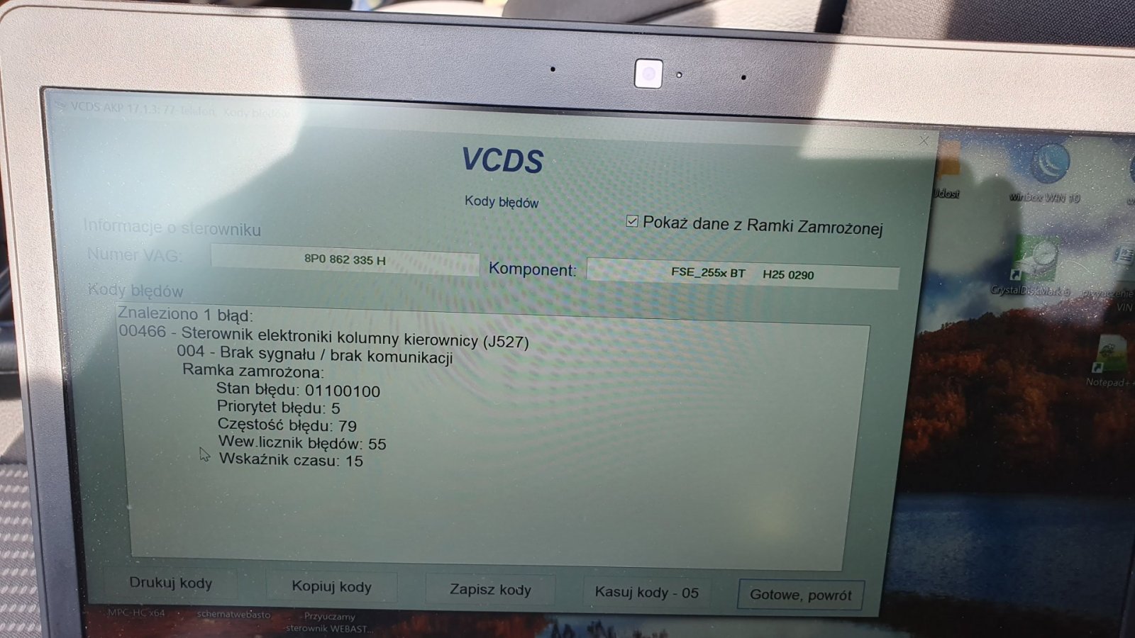

djbasto 1 Opublikowano 22 Października 2019 Udostępnij Opublikowano 22 Października 2019 Odnośnik do komentarza Udostępnij na innych stronach Więcej opcji udostępniania...
djbasto 1 Opublikowano 22 Października 2019 Udostępnij Opublikowano 22 Października 2019 Błąd w module Bluetooth. Kodowanie modułu bluetooth i kodowanie Licznika Odnośnik do komentarza Udostępnij na innych stronach Więcej opcji udostępniania...
pila24 318 Opublikowano 22 Października 2019 Udostępnij Opublikowano 22 Października 2019 Godzinę temu, djbasto napisał: Błąd w module Bluetooth. Kodowanie modułu bluetooth i kodowanie Licznika Zmień kodowanie BT na 0010802 i błąd zniknie. Odnośnik do komentarza Udostępnij na innych stronach Więcej opcji udostępniania...
djbasto 1 Opublikowano 23 Października 2019 Udostępnij Opublikowano 23 Października 2019 Już takie kodowanie sprawdzałem, niestety nadal ten sam błąd Odnośnik do komentarza Udostępnij na innych stronach Więcej opcji udostępniania...
MaTeo85 554 Opublikowano 23 Października 2019 Udostępnij Opublikowano 23 Października 2019 (edytowane) A w liczniku w kanale 62 adaptacje masz zrobioną? (Dołożenie BT) może to jest problem braku komunikacji Aha i jak nie masz MF to kodowanie bt zmień na 10702 Edytowane 23 Października 2019 przez MaTeo85 Odnośnik do komentarza Udostępnij na innych stronach Więcej opcji udostępniania...
djbasto 1 Opublikowano 23 Października 2019 Udostępnij Opublikowano 23 Października 2019 10702 To kodowanie pomogło. Dziwne bo już kiedyś próbowałem tego kodowania i błąd nadal występował. Tym razem zagrało. Dzięki za pomoc Odnośnik do komentarza Udostępnij na innych stronach Więcej opcji udostępniania...
