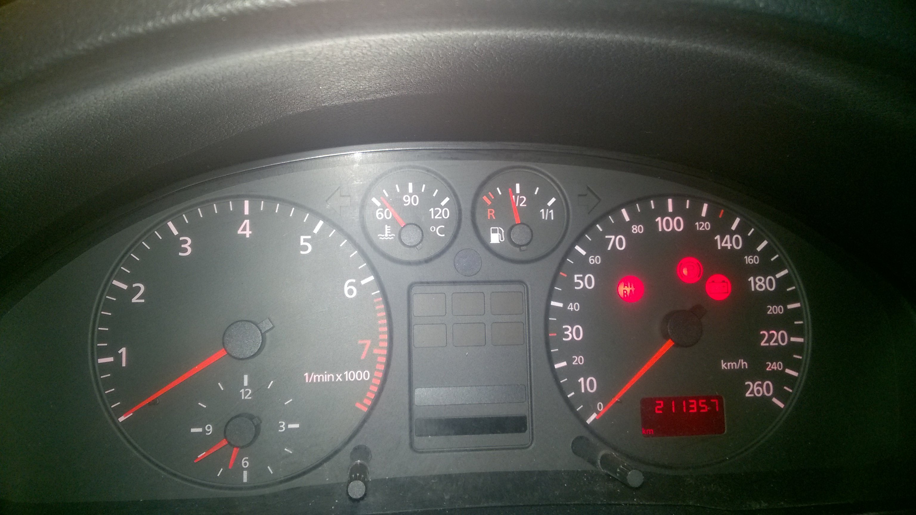

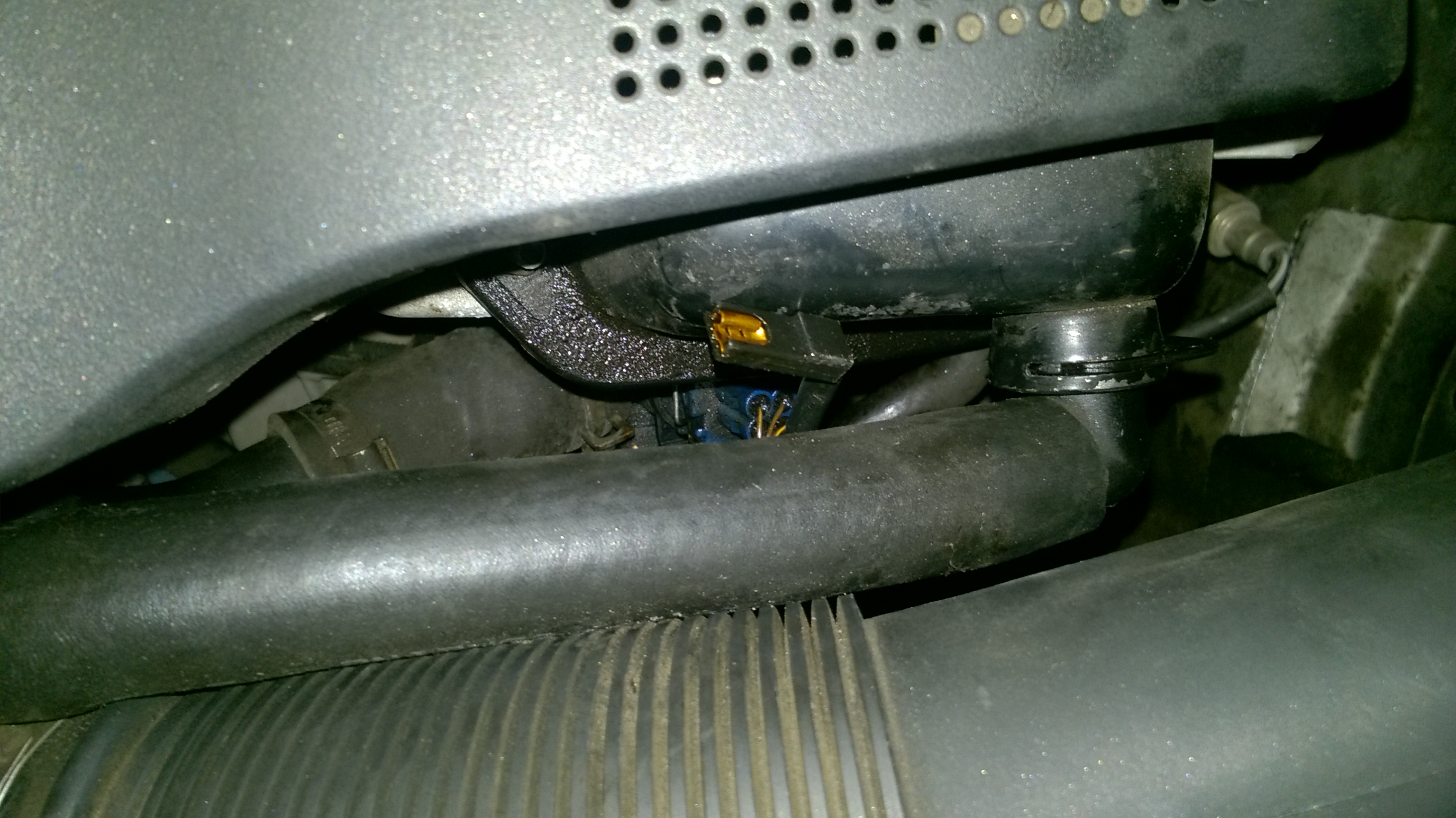

Dzisiaj rano zastałem taką sytuację..Wrzucam także zdjęcie wsuwki , której nie mam gdzie wpiąć. Temperatura nadal dochodzi do 100 i ani drgniekrs7uk65.jpg5t332ba4.jpg

To i tak masz coś za wysoko, jak mi na 49 pokazuje 89 to termostat się otwiera i spada do 85C a na 51 cały czas 90
