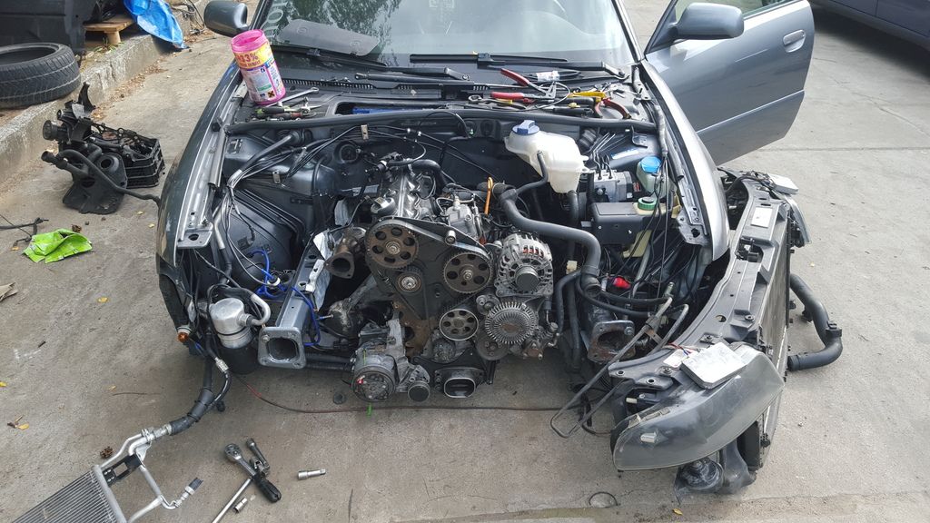

Wtryski jeszcze u pompiarza, jutro odbiór 2 kompletów, a tymczasem silnik sie uzbraja
Podłaczenie pod boost w zegarach też juz wyprowadzony

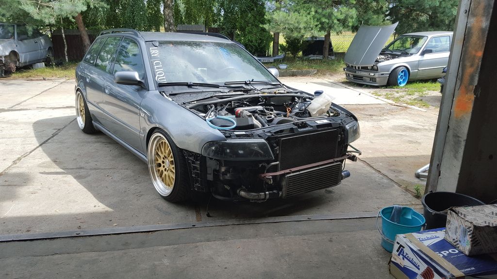

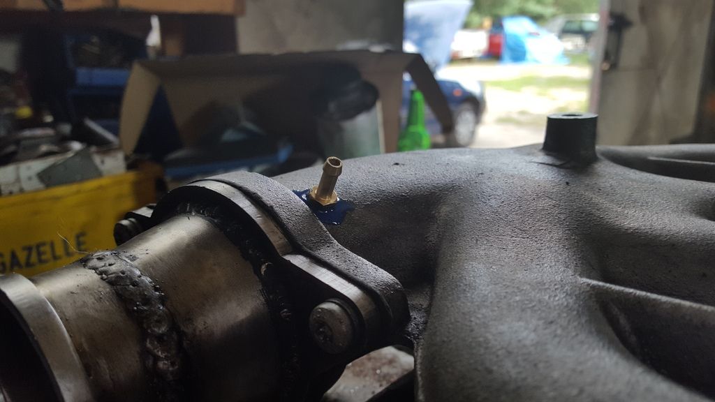

Silnik w czwartek został odpalony, wtryski wyregulowane 0,250 i 0,240 na cisnienia 220/340, dzisiaj walczyliśmy z odmą, dolot FMIC pomalowany srebrzanką :grin: dospawane nowe mocowania, wymienione wszystkie GBSy.
Zostało skręcić dolot ogarnać gadźety pod maską i ustawic dawki paliwa.

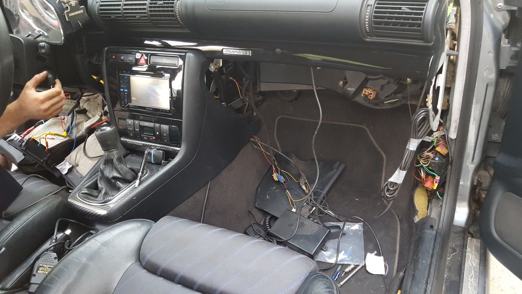

Licznik zmieniony, immo zaadptowane z 2 kluczykami, zostało powyprowadzać reszte kabli do czujników i powyłaczać monity sensorów.
Mała ro***erducha przez wyprowadzenie sygnałów do drzwi, narazie temat stwarza problemy, jeden pin pokazuje lewe tylne i prawe przednie drzwi... tak wiec nie działa to jak trzeba...
Korekta przebiegu też zrobiona, jej wyswietlanie wymagało odpiecia aku, ogarniete comanderem
Ale kwestie drzwi zostawiamy na koniec jak juz reszta monitów zgaśnie

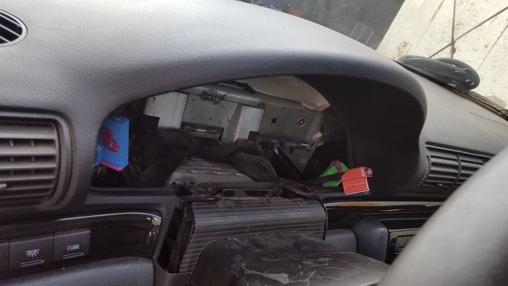

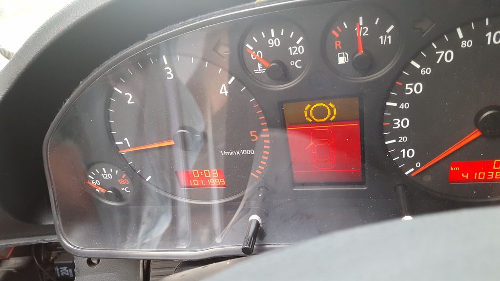

Licznik ogarniety, wiazka od faziego działa bardzo dobrze tak wiec polecam gdyby ktos robił przeszczep licznika, ja robiłem z fis przedliftowego do fis poliftowego.
Cała kabelkologia sie zmieściła, wszystkie wiazki wyprowadzone tam gdzie trzeba. Najwiecej jeb.a.nia było z podłaczeniem krańcówek, ale udało sie, licznik wyswietla poprawnie wszystkie otwarte drzwi. Swap miski olejowej też działa, sensor zgasł.
wężyki doładowania doprowadzone do licznika ale jeszcze nie stestowane czy wyswietlają własciwe parametry. Vfiz odpalony, trzeba teraz go tylko ustawić by wyswietlał to co chce.
test zegarów działa, ale nabija chyba kilometry, to jeszcze kwestia do sprawdzenia..
Sterownik zamontowany w trytasystemie
USB do aktualizacji wyprowadzone do bezpieczników, teraz zostało ten śmietnik posprzątać

w zasadzie małe mnie nie interesują, nie zwracasz na nie uwagi gdyskupisz sie na obrotmierzu i prędkosciomierzu, tak wiec w zasadzie nie są potrzebne, czy wykonalne, pewnie tak. Narazie po przeszczepie licznika mam problem ze wskazaniami temp oleju (lewy wskażnik). Do auta trafiła wkońcu tapicerka tylnej klapy, od zlotu A4 OEM2013 nie miałem jej założónej. Porządek w klapie wykonany. W piatek była naprawa przesuwania foteli, strasznie ciezko działało, winne temu były stare ślizgi - zamówione nowe w ASO ~14zł/szt. Zrobilismy też porządek z wiazką pod nogami do dodatkowych przycisków. Jutro wylatuje zamek drzwi kierowcy, wpada klamka bez zamka, nowy zawias drzwi, mała modyfikacja wydechu i pare gadzetów z nowszych aut zaadotujemy. Moze w piatek odbiore :grin:
Co się dzieje ze wskazaniami oleju?? Jakie objawy???
wskażnik stoi w miejscu, jutro podłącze kompa i zobaczymy czy są wskazania i jak sie mają do licznika
A ten czujnik w misce masz ori???
tak podpięte pod fabryczny, luzem mam zamiennik ten co kupiłem, najwyzej przełoży sie
